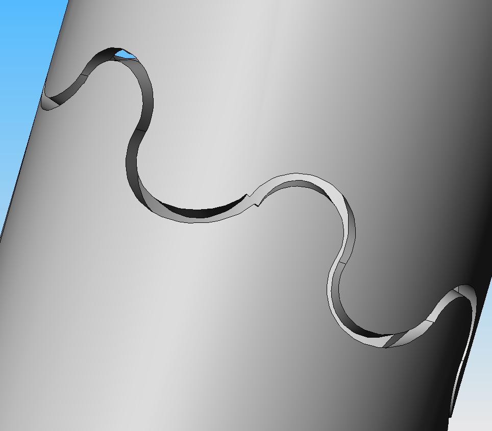

Bitte schaut mal angehängtes Bild an. Die Wellenlinie die auf den Zylinder gerägt ist, habe ich mit dem " Umwickeln" feature gemacht.
Was ich aber eigentlich brauche, ist eine solche Kontur als Helix die den Körper mehrfach umrundet. Im Prinzip eine  wellige Gewindekontur.
Hat jemand schon mal sowas gemacht und könnte mir ein paar Tips geben? Mit der normalen Helixfunktion geht es meiner Erfahrung nach nicht? geht es überhaupt?

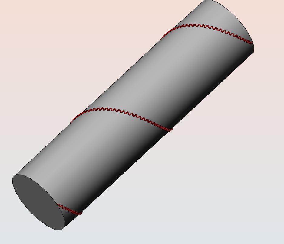

Ihr macht schon komische Gewinde. Aber so hier geht's...
Mußt mal alle Unterdrückung aufheben im Teil.

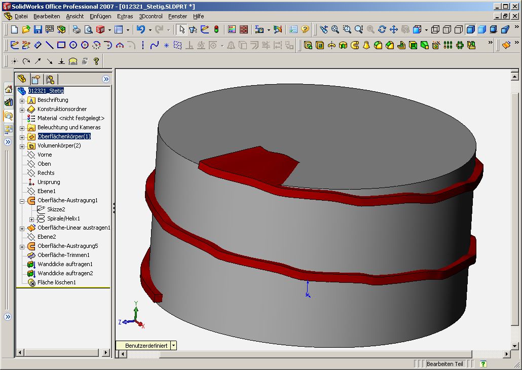

ich hab' da auch einen Ansatz. Da ich mich bis jetzt noch nicht mit dem Feature 'umwickeln' anfreunden kann, probier ich es lieber mit einer Schnittkurve. Ich habe das Ganze moderat gestaltet und stetig. Vielleicht geht mit dem Ansatz auch mehr.
Natürlich bleibt immer die Frage: wofür ist das alles gut?

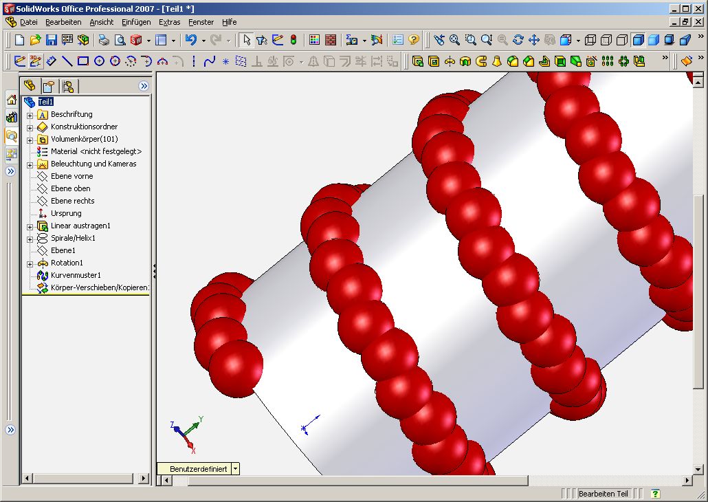

Noch 'ne Idee: mit kurvengesteuertem Muster
In Anlehnung auf meine Antwort im Beitrag spiralförmiges Muster? könntest Du auch was versuchen

Herr Federbusch Ihre Lösung habe ich verstanden. Aber zu der Lösung von Herrn Tiede habe ich noch eine Frage: Ihre erste Helix in der ersten Oberflächenaustragung im Featurebaum ist schon gewellt, wie haben Sie das gemacht? Für einen Hinweis wär ich dankbar.

Hallo Daniel,
am einfachsten mal in das Feature schaun'. Das Profil (der Kreis) hat einen Abstand vom Pfad (Helix). Bei den Optionen ist Verdrehen entlang Bahn eingestellt.
