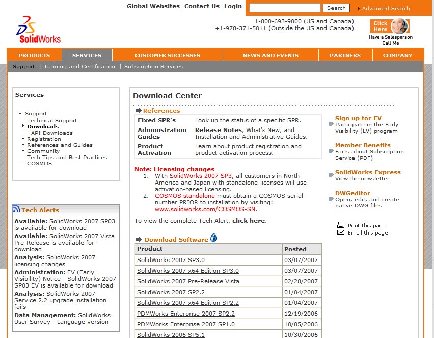

erstellt am: 08. Mrz. 2007 07:05    Editieren oder löschen Sie diesen Beitrag!  <-- editieren / zitieren -->   Antwort mit Zitat in Fett Antwort mit kursivem Zitat    Unities abgeben: 1 Unity (wenig hilfreich, aber dennoch)2 Unities3 Unities4 Unities5 Unities6 Unities7 Unities8 Unities9 Unities10 Unities
Guten Morgen,
nur zur Info: SP3 ist jetzt verfügbar. Man beachte (wie immer) die ReleaseNotes unter http://files.solidworks.com/Supportfiles/Release_Notes/2007/German/relnotes.htm
Grüße, RBE

erstellt am: 08. Mrz. 2007 10:46    Editieren oder löschen Sie diesen Beitrag!  <-- editieren / zitieren -->   Antwort mit Zitat in Fett Antwort mit kursivem Zitat    Unities abgeben: 1 Unity (wenig hilfreich, aber dennoch)2 Unities3 Unities4 Unities5 Unities6 Unities7 Unities8 Unities9 Unities10 Unities
Für alle die sich schon gefreut haben, dass man keinen Dongel mehr braucht, müssen sich weiter gedulden, auf das nächste Service Pack 4.0!

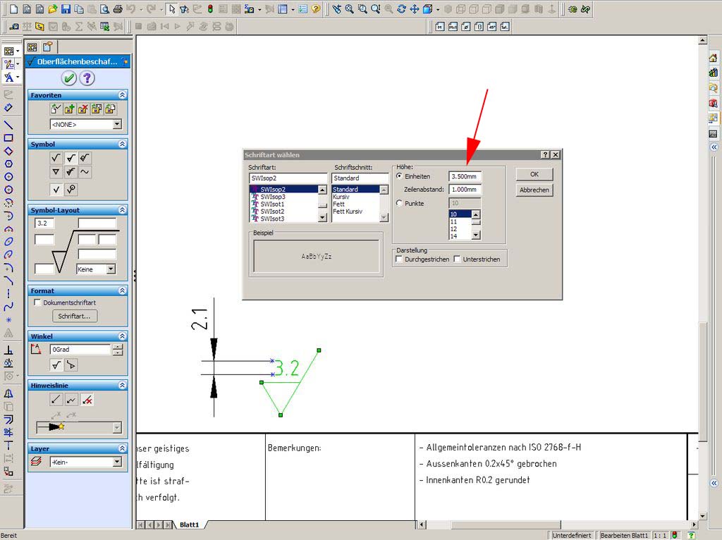

Wir haben heute SP03 installiert. Nun mussten wir feststellen, dass alle Texte zu klein sind (siehe Bild). Ausnahmslos alle Texte, ob im Blattformat, in der Skizze, beim Bemassen etc., obschon alle mit der richtigen Höhe definiert sind. Kann das jemand anderes auch nachvollziehen?
Gruss Tom
[Diese Nachricht wurde von T. Steffen am 08. Mrz. 2007 editiert.]

erstellt am: 08. Mrz. 2007 15:52    Editieren oder löschen Sie diesen Beitrag!  <-- editieren / zitieren -->   Antwort mit Zitat in Fett Antwort mit kursivem Zitat    Unities abgeben: 1 Unity (wenig hilfreich, aber dennoch)2 Unities3 Unities4 Unities5 Unities6 Unities7 Unities8 Unities9 Unities10 Unities
kannst du da nicht eine andere schriftart wählen wie arial oder so?
da tritt das problem nicht ein!

@MrDole
Das mit der Schriftart war ein Hinweis in die richtige Richtung. Habe die Schriftart SWISOP2 deinstalliert und neu installiert. Jetzt ist alles wieder so wie es sein muss.

Hallo Leute,
bei uns ist auch das Problem mit den Schriftarten nach der Installation von SP3.0 aufgetreten. Alles ist zu klein.
Das betrifft anscheinend alle SWIso...-Schriftarten. Löschen und neu installieren der Schriftarten hat nichts gebracht.  Hat jemand schon eine Lösung gefunden ?

@pavlodar
Wahrscheinlich wurde mit dem neuen SP auch die Schriftart-Datei selber ausgetauscht. Wir haben die Schriftart-Datei von SWXSolidWorks 2006 genommen und das funktioniert auf 3 Maschinen.

Genau das war es! Jetzt funktioniert's. Danke!

Ich bekomme folgendes Problem nicht gelöst. Ich habe festgestellt, dass  manche Schriftarten nach Installation von SP3.0 ersetzt wurden.
Auf dem Bild links ist die alte Schriftart mit 50kB, rechts die neue mit 65kB.
Mit der neuen Schriftart erscheinen alle Texte auf der Zeichnungen ca. 25% kleiner.
Hier zum Vergleich ist diesselbe Zeichnung mit der alten Schriftart:
Vorschlag von T.Steffen wieder auf die alte Schriftart umzusteigen funktioniert bestens. Aber... Die schöne SolidWorks-eigene PDF-Erzeugung funktioniert dann nicht mehr richtig, d.h. die alte Schriftart wird nicht in die PDF-Datei eingebettet und als Folge erscheinen bei solchen PDFs auf den Rechnern ohne diese Schriftart alle Texte nur als Punkte.
Weil ich mit diesem Problem nicht weiterkomme  , bin ich für wirklich jeden Lösungsvorschlag sehr dankbar.
Gruß Alexander

Habs geade mal ausprobiert. Wenn ich im gleichen Textfeld mit
gleicher Größe (3,5mm) SWIsop1 und isocpeur schreibe, sind die Buchstaben der verschiedenen Schrifttypen unterschiedlich hoch.
Wenn man die Zeichnung gerne in Normschrift darstellen möchte, würde ich den Schrifttyp SWIsop1 durch isocpeur ersetzen. Damit hatte ich noch nie Probleme. Auch nicht als eingebettet in pdf.
