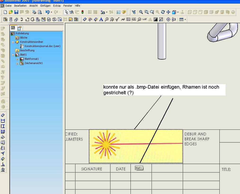

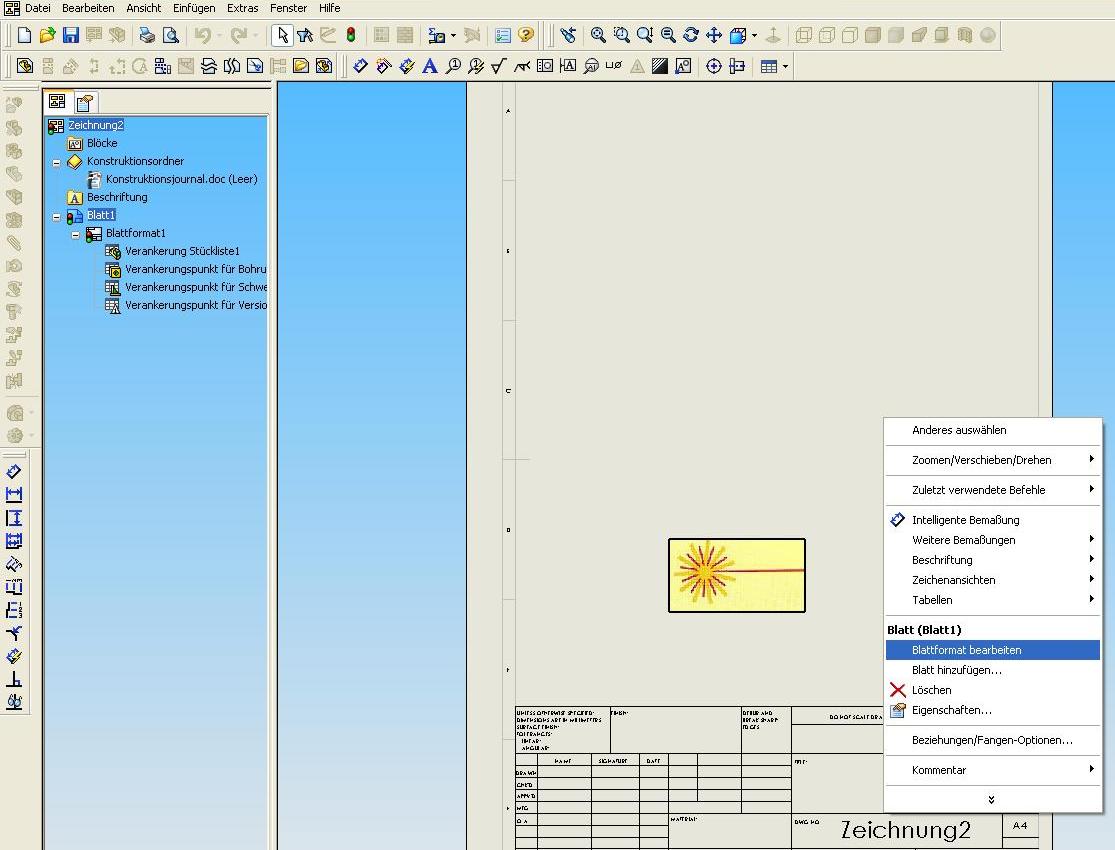

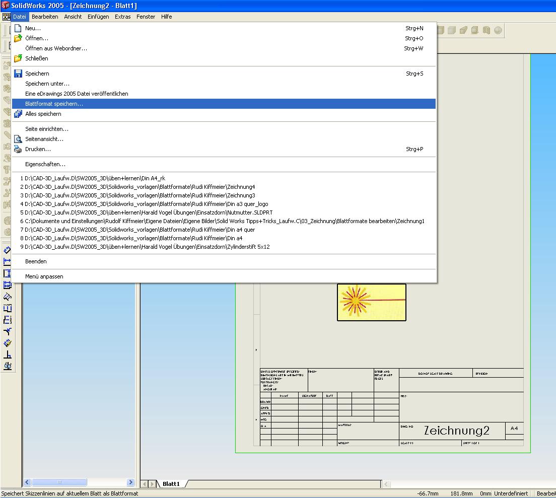

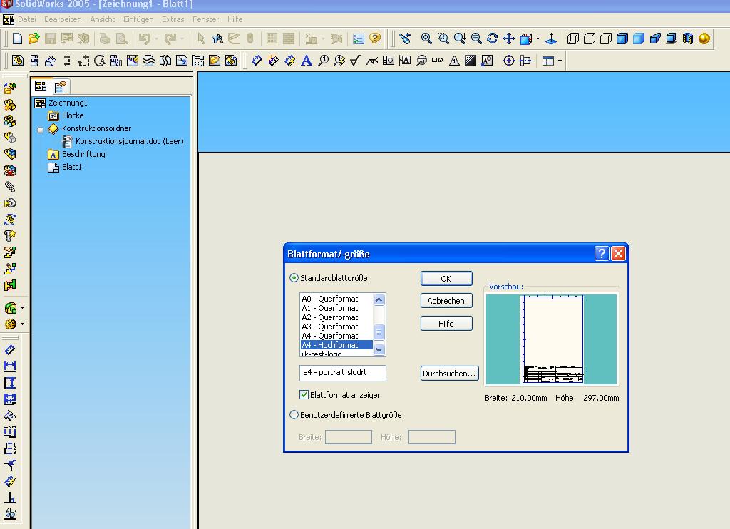

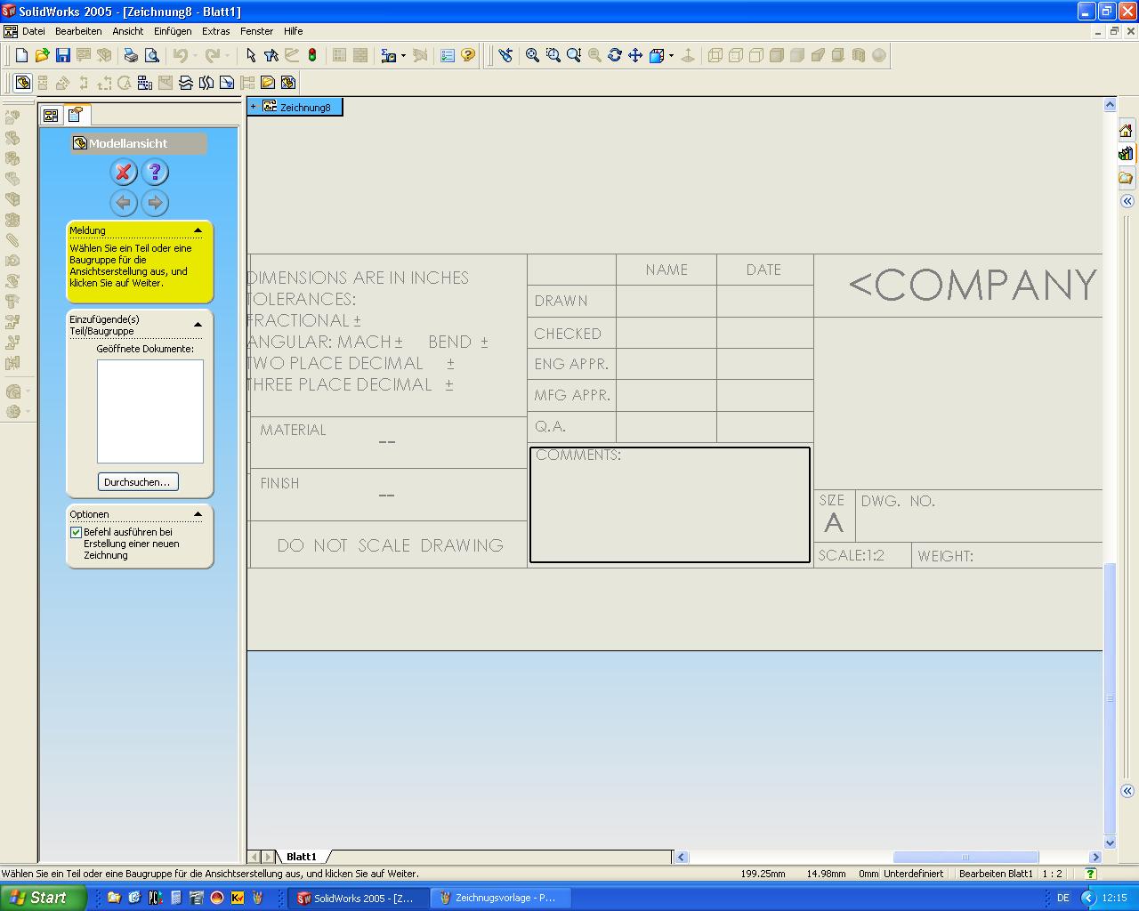

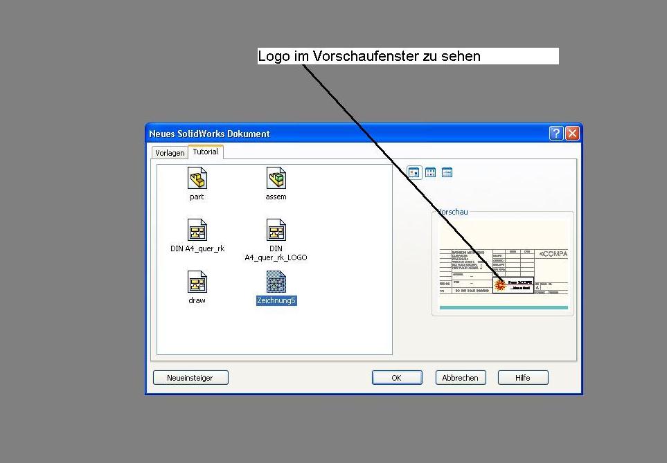

...zur Ergänzung habe ich jetzt Bilder zugefügt.
MfG. lasermann

Hallo laserman .
Das Logo ist doch Teil des Blattformats.
Ich speicher es deshalb immer unter dem Menuepunkt
"Datei > Blattformat speichern" .
So gehts bei mir jedenfalls ohne Probleme .

Habe erst neulich für uns ein paar neue Blattvorlagen gebastelt.
Daher ---> Schritt für Schritt:
- leere Zeichnung im gewünschten Format öffnen
- RMT - Blattformat bearbeiten
- Änderungen durchführen (gespeichertes Bild, {bei mir wars eine *.jpg} mit externen Bildbearbeitungsprogramm öffnen - Strg+c - zu SWX umschalten - Strg+v - Größe bearbeiten - an die richtige Stelle einpassen)
- RMT - Blatt bearbeiten
- Datei - Blattformat speichern (passenden Namen suchen) in den Ordner, wo die anderen Vorlagen schon drin liegen (Diese Info findest du unter Extras-Optionen-Standartvorlagen)
- Nach dem speichern die geänderte Vorlage als Standard definieren (siehe eins weiter oben)
- Fertig!

...das mit dem Logo ist schon klar. Aber wenn ich die neue Vorlage öffne und lade befindet sich kein logo (siehe Bilder) mehr in der Zeichnung.
Wieso nicht? In der Vorschau ist das Logo zu sehen, nach dem öffnen befindet sich nur noch der Zeichnungsrahmen in der Zeichnung.
MfG laserman

Vielleicht ist Deine Vorlage schreibgeschützt oder der Ordner dazu

Oder hast Du gar den Haken in den Eigenschaften des Blattes, der da "Blattformat anzeigen" heißt, entfernt?!
EDIT: Habe mal eine Vorlage mit einem Bild angehängt...

erstellt am: 17. Jan. 2007 12:17    Editieren oder löschen Sie diesen Beitrag!  <-- editieren / zitieren -->   Antwort mit Zitat in Fett Antwort mit kursivem Zitat    Unities abgeben: 1 Unity (wenig hilfreich, aber dennoch)2 Unities3 Unities4 Unities5 Unities6 Unities7 Unities8 Unities9 Unities10 Unities
Hallo THSEFA,
hier ein paar Bilder zum nachvollziehen meiner Probleme. Es sind eigentlich 4 Bilder, aber das letzte Bild ist folgendermaßen, beim abspeichern des Blattes in den Ordner "Blattvormat speichern" springt oder geht das Blatt mit dem Logo weg. Wenn ich diesen Ordner, ohne speichern, wieder schließe, ist das Blatt mit dem logo wieder da
Und nu??
MfG laserman

....mmmh, korrigiere mich, wenn ich falsch liege:
Hast du schon mal versucht, das Logo einzufügen, während das "Blattformat bearbeiten" aktiv war? Ich glaub, da liegt dein Problem....
Viele Grüße, THSEFA

Hallo Laserman,
und sorry THSEFA, dass ich dir mit der Antwort vorgreife.
Rechtsklick auf die geöffnete Blattvorlage und dann
Wars das?

Kein Problem
@laserman
Dein Problem ist, das ich diese Vorgehensweise gestern schon weiter oben genau beschrieben habe. Wenn du dich daran gehalten hättest, wärst du schon lange fertig gewesen.
Aber Hauptsache, es funzt jetzt...
Viele Grüße, THSEFA

...THSEFA, ich habe es die ganze Zeit so wie du mir es geraten hast gemacht, ist aber nicht ganz richtig gewesen, bzw. hat bei mir nicht funktioniert.
Im Ansatz habe ich es so gemacht, aber das Bild mußte ich über Menü, Einfügen, Objekt, Aus Datei erstellen, Durchsuchen, Verknüpfung, ___.bmp, in die Zeichnung (geht nicht als .jpg) (?) einbringen.
Jetzt ist aber der Rahmen noch gestrichelt. Ich laß es jetzt aber so, weil es bis hierhin schon eine schwere Geburt gewesen ist.
Für eure Arbeit und Mühe bedanke ich mich rechtherzlich.
