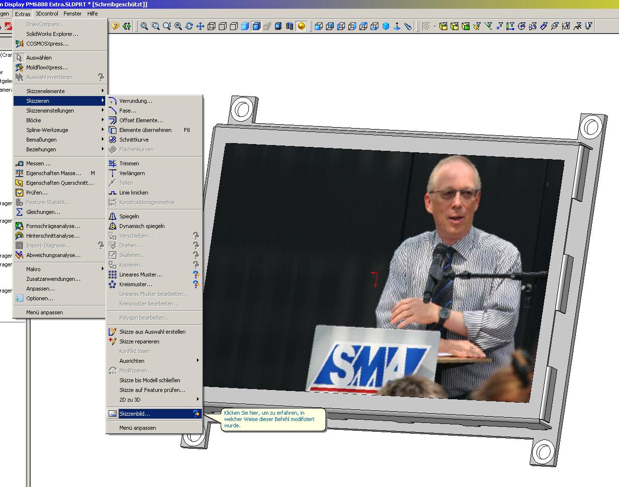

Wenn ich wo ein Bildchen einbringn will mache ich es inzwischen oft über Skizzenbild!
