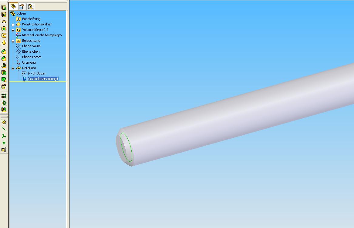

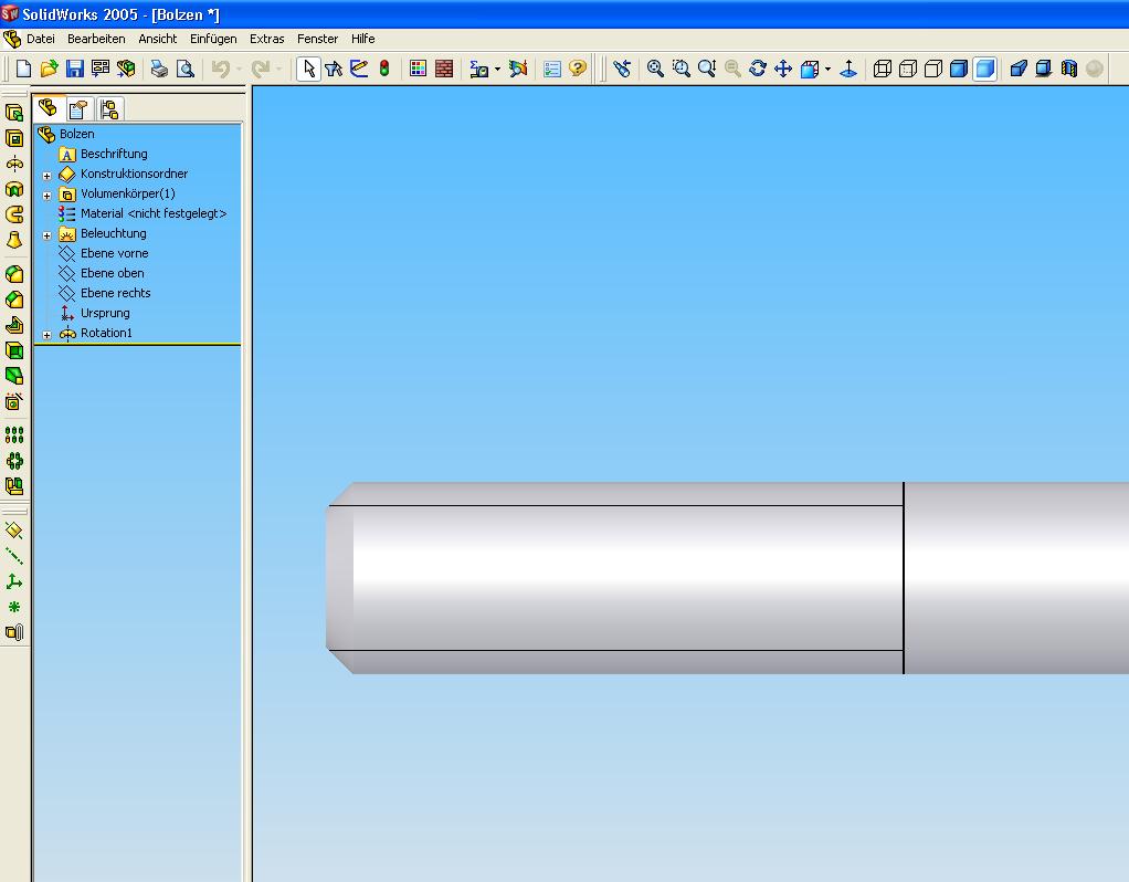

Hallo Solid Works Gemeinde,
da ich hier Neuling bin, habe ich folgendes Problem. Auf einem Bolzen will ich ein M5x15 Gewinde erstellen. Geht aber nicht wenn ich so verfahre wie ich es gelesen (Selbstschulung Unterlagen) und kapiert habe.
Was habe ich verkehrt gemacht oder vergessen? Kann doch nicht so schwer sein (Bei Inventor wird die Fläche ausgesucht und das Gewinde eingestellt, dranklicken, fertig  ).
Danke für eure Hilfe

Hallo laserman,
versuchmal die Fase wieder zu entfernen, dann auf der entstandenen Kante das neu Gewinde einzufügen. Wichtig: die Fase kleiner, als den Kerndurchmesser machen, damit du das Gewinde nicht wieder wegschneidest.

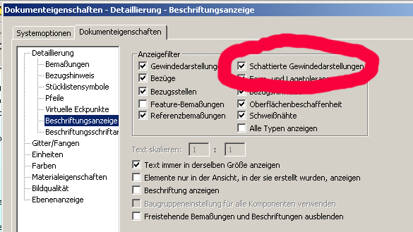

OK, Option 2!
Rechtsklicke auf Beschriftung im Featurebaum.
Schattierte Gewindedarstellung sollte markiert sein, wenn nicht, markiere es und klicke OK.

Hast du das angehakt?

Hallo Holger, hallo G. Dawg,
puhh das hat ja lange gedauert. Aber jetzt hat es geklappt. Es war wirklich nur eine Einstellungssache.
