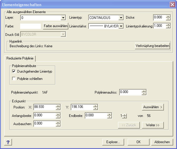

wir sind seit sept. 2005 am Einführen von SWXSolidWorks. Nun haben wir das Problem, daß wir bisher mit ACAD14 und Genius arbeiten (momentan 2-gleisig), aber die Daten aus SWXSolidWorks in der NC-Programmierung nicht  weiterverarbeiten können.
Der Grund hierfür liegt darin, daß wir einige selbst erstellte Zusatzprogramme verwenden, die uns tägliche Rutinearbeiten abnehmen und einiges an Geld und Personal sparen.
Diese Programme sind so programmiert, daß sie nur Elemente auf bestimmten Layern oder mit bestimmten Blocknamen verwenden können, oder geschlossene Polylinien benötigen. Dies ist im ACAD auch kein Problem, im SWXSolidWorks jedoch schon. Das Erstellen der Blöcke und das anlegen der Layer ist kein Problem (nur Zeitaufwendig), das Speichern der Datei im ACADR14-Format auch nicht, aber anschließend muß ich alle benötigten Konturen im ACAD nachträglich in Polylinien verwandeln. Dies bedeutet pro. Auftrag ca. 1-1,5 h Mehraufwand.
Gibt es eine Möglichkeit, schon in SWXSolidWorks die entsprechenden Konturen als geschlossenen Linienzug anzulegen? Oder ein Tool, das mir o.g. Problematik wenigstens teilweise abnimmt?

Wir haben das Problem, daß wir geschlossene Linienzüge von den Körperkanten brauchen, damit unser Laserprojektor z.B. die Konturen erkennen und auf ein Blech projizieren kann (Positionskontrolle der Bauteile).
Das 2. Problem besteht darin, daß wir bestimmte Körperkanten (z.B. Bohrungen) auf bestimmten Layern, oder Nullpunktblöcke mit bestimmten Blocknamen (variabel nach Bauteil-Nr.) benötigen um diese in ACAD weiterzugeben an unsere NC-Programme zur erstellung von Bohrprogrammen.
Das erstellen von DXF zum Laserschneiden der Teile funktioniert recht gut, aber das ist bei uns ein extra Problem (ebenfalls selbstgestrickt).

Dein Problem der Polylinien kann man so einfach aus SolidWorks heraus nicht lösen.
Der Hintergrund ist, dass es einen vergleichbaren Linientyp im SolidWorks nicht gibt. Beim Export der Zeichnung als DWG werden die Linientypen und Attribute, Layerinformationen und Blöcke gemäß ihrer Definition in der SLDDRW übernommen. An diesem Punkt kann man ggf durch geschickte Makros den Arbeitsaufwand reduzieren*. Die Polylinie als solches ist eine „2D-Krücke“ um zusammenhängende Skizzenelemente zu erzeugen ohne mit Blöcken zu arbeiten. D.h. die Polylinie des 2D besteht aus Skizzenelementen (ggf nicht nur Linien sondern auch Bögen, Ellipsen und Splines) deren Beziehung untereinander nur darauf beruht, dass der Endpunkt des einen Elementes der Startpunkt des nächsten ist. Verwendung findet dies auch bei der Erstellung von DXF-Daten, wo B-Splines und Bezierflächen durch Polylinien dargestellt werden (auch hier soll der Linienzug zusammenhängend sein).
Einen vergleichbaren Linientyp gibt es in der SW-Zeichnung nicht (bestenfalls verhält sich das etwa so wie in einer Ansicht die Darstellung aller Edges die zu einem Face gehören). Im SolidWorks und anderen 3D-Programmen ist die Definition der Polylines (Polylines and Curves) die aus der Modellansicht abgeleitete Grafikinformation aller Linien und Kurven, die zur Darstellung der Zeichenansicht aus dem Modell berechnet wurden (ein großes Array von Double-Werten mit Linieninformationen: Start- und Endpunkt-Koordinaten, Layer, Linientyp … ).
Fazit: Wenn die bisherige Funktionalität wieder erreicht werden soll muss man an der Schnittstelle zu der NC-Programmierung ansetzen und
• entweder hierzu ein Programm schreiben, dass die SolidWorks-Daten in einem geeigneten Format zur Verfügung stellt,
• oder auf der Seite der NC-Datenverarbeitung ein neues Programm schreiben, dass die Daten aus einem gemeinsamen Format importiert.
Letzteres ist wahrscheinlich einfacher und kann möglicherweise über die DXF-Schnittstelle oder wieder das DWG-Format erfolgen, wobei man den Zweck der bisherigen Polylinie durch eine andere Definition ersetzt (z.B. einfach einen neuen Layer einführen, und/oder andere Linienfarbe*… ). Man könnte auch einen eigenen Datentyp definieren. Ob das Sinn macht hängt primär davon ab welche Information man weitergeben möchte. An einem neuen Programm wird man hier wohl nicht vorbei kommen.
* Würde man die alten Programme anpassen anstatt mit Polylinien zu arbeiten über Layer und/oder Farben zu gehen kann man z.B. über API-Programmierung den Featurebaum nach den gesuchten Featuren scannen (alternativ bei fehlender Logik manuell Edges oder Faces selektieren) und per Programm die zugehörigen Darstellungen(Linien) in den Zeichenansichten automatisch auf die vereinbarten Farben und Layer setzen lassen.

Hallo Ralf,
SolidWorks kann das, was du brauchst !!!!!
Der Befehl heißt: "Spline anpassen"
Editiere die Elemente der Skizzen, die du für die Konturen benötigst, mit:
Extras => Spline-Werkzeuge => Spline anpassen.
Stelle noch im PropertyManager die Toleranz ein.
Das System erkennt nun diese Splines als geschlossene Linienzüge, egal, ob Modell oder Zeichnung.
Du musst nur darauf achten, dass die relevanten Skizzen eingeblendet sind.

Hallo wago,
habe das Probiert und habe in der ZG die Konturen mit dem Befehl "spline anpassen" angelegt, ist etwas Mühsam alle Linien einzeln anzuklicken. Bin nach einigen Tests auch zu einem Ergebnis gekommen, leider macht mir SWXSolidWorks nach dem Rausschreiben als DWG alle Linien auf Layer 0. Kannst du mir sagen, welches Element dieser geschlossene Linienzug ist (es ist keine Geometrie und auch keine Skizze). Noch vorhandene Geometrien hatte ich im ACAD auf dem richtigen Layer allerdings nicht als Polylinie.
Dann habe ich die Skizzen im Modell bearbeitet und ebenfalls die splines angepasst, mit dem Ergebnis, daß das Bauteil nicht mehr vollständig Deffiniert war . Die so bearbeiteten Skizzen können auch nicht mehr zum Bemaßen oder verknüpfen verwendet werden.
Aber vorerst mal egal, ich habe dann wieder die ZG als DWG gespeichert und in ACAD geladen und hatte dann alle Linien auf dem richtigen Layer und der richtigen Farbe und als geschlossener Linienzug   allerdings waren dann alle Linien wieder Splines .
Wenn ich jetzt wüsste, welche art Element die Linien in der ZG haben nach der Umwandlung, oder ob es eine Möglichkeit gibt diese in andere (von der Abbildungsdatei erkennbare) Elemente umwandeln zu lassen wäre mein Hauptproblem schon gelöst.
Vielen Dank schon im voraus für die Hilfe und Tipps.

erstellt am: 15. Okt. 2006 12:45    Editieren oder löschen Sie diesen Beitrag!  <-- editieren / zitieren -->   Antwort mit Zitat in Fett Antwort mit kursivem Zitat    Unities abgeben: 1 Unity (wenig hilfreich, aber dennoch)2 Unities3 Unities4 Unities5 Unities6 Unities7 Unities8 Unities9 Unities10 Unities Nur für Administrant 10 Unities + Antwort hilfreich
Hallo Ralph,
der DWG Editor zeigt an, dass es sich um eine Polylinie handelt, siehe JPG.
Walter
