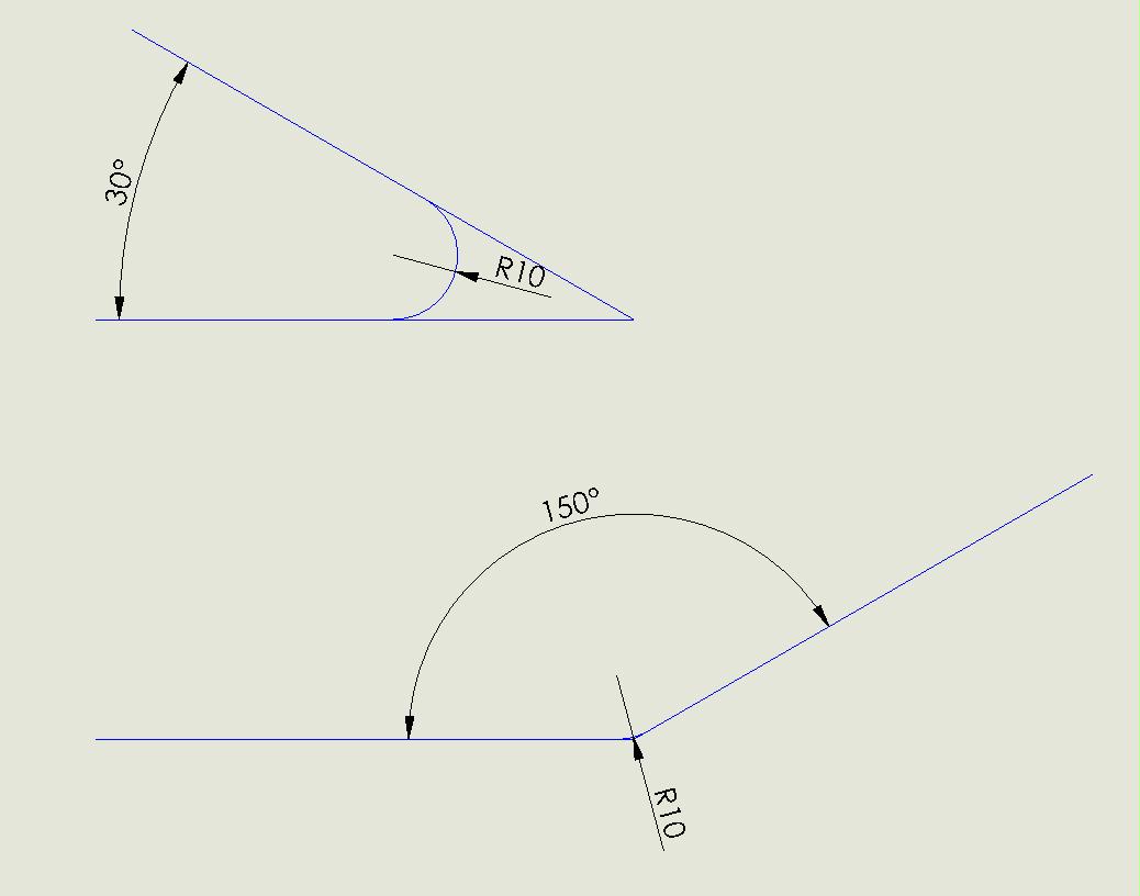

also meiner Meinung nach berechnet SWXSolidWorks die Abwicklung schlichtweg FALSCH, wenn ich nach K-Faktor gehe. Bei Öffnungswinkeln von 180° - 90° kommt man mit der Fausformel K-Faktor SWXSolidWorks (ANSI) = ungefähr Hälfte K-Faktor nach DIN zwar ganz gut hin, das deckt sich fast mit den Abwicklungwerten nach DIN.
Biegt man aber ÜBER 90°, geht der Ärger los.  Nach DIN wird der K-Faktor für diesen Bereich nach einer anderen Formel berechnet als für den Bereich Öffnungswinkel 180° - 90°. ANSI pfeift allerdings offensichtlich darauf.
Ich habe mal eine kleine Erhebung gemacht (s. Anhang). Bei 90°-Biegungen ist noch alles in Butter. Die Längen des abgewickelten Blechs sind iO.
Je weiter ich jedoch biege, desto unrealistischer werden die gestreckten Längen der Abwicklung. Bei Öffnungswinkel 30° bekomme ich gestreckte Längen zwischen (je nach K-Faktor) 113,855mm und 120,138mm. Das würde bedeuten, bei Schenkellängen des Blechs von a=100mm und b=50mm wäre meine Abwicklung zwischen 30mm und 37mm kürzer als a+b (150mm). Das dürfte selbst im Wunderland der Unmöglichkeiten in die Hose gehen.
Fazit: Bei Biegungen über 90° funktioniert der K-Faktor nicht mehr. Sollte jemand das Gegenteil beweisen können, meine Hochachtung und einige U´s sind ihm gewiss. Ich hab schon jede Menge Threads dazu gelesen, aber einen Durchbruch mit Aha-Effekt habe ich betreffend K-Faktor noch nicht gefunden...
Ich lasse mich aber gerne eines besseren belehren! Ich freue mich jedesmal, wenn ich feststelle, daß eine vermeintliche Fehlfunktion doch funktioniert!

Ich kenne mich nicht mit der K-Faktor Tabelle aus, vermute aber mal das es sich dort ähnlich verhält wie bei einer Biegeverkürzungstabelle.
Dort wird nämlich nicht wie bei der DIN mit dem Winkel Beta sondern komischer Weise immer noch mit Alpha gerechnet.
In DIN 6935 kann man ganz klar erkennen das aber ab mit Beta gerechnet wird. Wenn man sich die Formeln anschaut sieht man das bis 90° alles klappt. Aber ab 90° ist die ANSI Norm nicht mit der DIN vergleichbar, da einfach der falsche Winkel benutz wird.
Dadurch kommt es zu falschen Werten.
Das ist wohl wahr...da sind wohl schon viele drauf reingefallen, der feine Unterschied eben zwischen Öffnungswinkel und Biegewinkel. Ich anfangs auch.
Ich frage mich allerdings, ob es dann überhaupt möglich ist, eine Biegetabelle nach DIN-Werten aufzubauen. Alles, was ich bisher gesehen hab sind Annäherungswerte (bspw. über den K-Faktor) oder spezielle Werte von Blechfertigern.
Eine Tabelle mit den Biegeverkürzungswerten nach DIN aufzubauen scheitert aber schon allein daran, daß man zwar die Abzugswerte v (welche nach DIN negativ sind) POSITIV in die Excel-Tabelle einträgt. Ist ja auch in Ordnung. Da allerdings einige Ausgleichswerte nach DIN POSITIV sind, muß ich sie NEGATIV in die Tabelle eintragen. Und da meckert SWXSolidWorks, daß es keine negativen Werte in der Tabelle verarbeiten kann.
Ich hoffe, ich konnte mich einigermaßen verständlich ausdrücken...
Jetzt kann man natürlich fragen: Wer fertigt denn so genau nach DIN? Meistens gibts doch ohnehin eine Differenz zwischen Theorie und Praxis. Da reicht doch eine Tabelle mit annähernd richtigen Werten. Das stimmt zwar, der Grundsatz "So genau wie nötig, so ungenau wie möglich" ist hier anwendbar.
Aber ich hätte trotzdem gerne eine Tabelle, die ich nicht mit den Worten "des passt scho" vertreten muss, sondern eine, bei welcher ich nachvollziehbare Werte bekomme...

[B]Hallo zusammen,

die grossen Abzugswerte sind schon richtig. Ausgangsbasis der Berechnung ist die Länge der Biegeschenkel bis zum gemeinsamen Schnittpunkt. Bei Kantungen mit einem Öffnungswinkel < 90 ° ist dieser Schnittpunkt aber virtuell, das heisst, es gibt ihn  nicht real, denn real ist eine abgerundete Kante mit einer ganz anderen Lage entstanden. Die Differenz zwischen diesem theoretischen Punkt und dem über dem Biegeradius tangential gemessenen Wert werden der Biegeverkürzung hinzugefügt und es entstehen diese groß erscheinenden Werte. Zeichne mal einen spitzen Winkel und trage dann einen Radius an, und da erkennst Du diesen Effekt.

Ich verstehe (zum Teil wenigstens). Warum es den Schnittpunkt ab einem Öffnungswinkel <90° nicht mehr geben soll weil es ihn "real" nicht mehr gibt, ist mir allerdings nicht ganz klar. Bei Öffnungswinkeln >90° ist der Schnittpunkt doch auch nicht "real", sondern nur eine Verlängerung der Schenkelaußenkanten.
Daß sich die Gesamtlänge (Schenkel a + Schenkel b + Bogenlänge Radius) drastisch reduziert bei spitzen Winkeln ist klar. Aber das sollte SWXSolidWorks nicht davon abhalten, eine richtige Abwicklung für diesen Biegebereich zu berechnen.
Mir ist immer noch ein Rätsel, wie jemand mit K-Faktor eine vernünftige Abwicklung bekommt, wenn er über 90° biegt...
@Lutz: was hast du denn in die leeren Felder geschrieben? Wert 0? Hmmm. Wenn du meinst das funktioniert, dann werd ich diesen Ansatz vielleicht doch nochmal weiterverfolgen...vielleihct hab ich ja damals was übersehen.

hallo ess-jay
bei Öffnungswinkeln < 90°gibt es den  Schnittpunkt nicht mehr,der Schenkel ist einfach von Haus aus kürzer geworden als konstruiert, mess es doch einfach mal mit einer Schiebelehre nach.
Eine vernünftige Abwicklung bekommt man übrigens leicht über alle Biegewinkel hin. Etwas Mathematk gefällig ?
Knackpunkt ist de Biegeverkürzung v, also der negative Wert , um den das Blech beim Kanten sich dehnt.
v=2(r+s)-pi(180°-w/180°)(r+s/2*k)  (DIN 6935)
r= Innenradius,s=Blechdicke; w=Öffnungswinkel
k ist natürlich dieser ominöse Faktor
im Bereich w> 90° funktioniert alles prima mit fixen Werten für r und k
beim Biegen von w < 90 ° muß einfach r und k variert werden, da sich  die Lage der neutralen Faser sich weiter von der Aussenseite des Bleches nach der Innenseite verlagert, als bei größeren Biegewinkeln. Mach am besten ein paar Biegeversuche, um v zu ermitteln,stell die Gleichung nach k um,verringere ein wenig den r-Wert und schon hast du den aktuellen Wert für den Bereich < 90 °, evtl. den Bereich nochmal splitten, falls erforderlich oder wichtig
Die Abwicklungslänge ist also auch a+b-v (Achtung  vorher a+ b verkürzen und ermittelten k-Wert verwenden)    uffffff

So.
Da ist er also, der Aha-Effekt. Besten Dank, großer Unbekannter, jetzt macht das alles einen Sinn!!!
Da hatte ich doch glatt ein kleines aber wichtiges Detail übersehen.
Danke für den ausführlichen Exkurs und den kleinen Tritt in den Allerwertesten, den hab ich gebraucht. Die DIN-Formeln sind mir natürlich bestens bekannt, hab bloß etwas übersehen. Wie überaus dumm von mir. Naja. So is das. Ich wurde also eines besseren belehrt und behaupte nun das Gegenteil.   SWXSolidWorks rechnet zwar nach ANSI-K-Faktor, aber NICHT falsch, jetzt konnte ich es endlich nachvollziehen. Das Problem sitzt halt doch ab und zu zwischen Stuhl und Monitor.
Man lernt halt nie aus, dadurch wird das Leben jeden Tag aufs neue wieder interessant...
