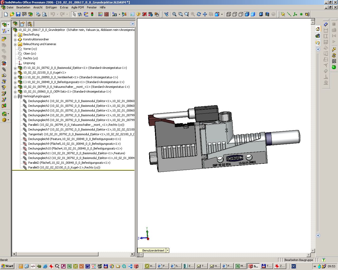

zuerst möchte ich mich bei allen aktiven Forumsmitglieder bedanken, für die vielen guten Tipps, die ich in den letzten Jahren im Forum gelesen habe. Heute ist es jetzt "endlich" soweit, dass auch ich eine Frage an das Forum habe, auf die ich trotz Suche noch keine Lösung gefunden habe.
Wir setzen SolidWorks seit der Version 2000 ein, und sind eigentlich zufrieden mit der Software. Doch seit dem Update (von der Version 2003) auf die Version 2006 haben wir erhebliche Probleme mit verlorenen Flächenbeziehungen in Verknüpfungen.
Es kommt bei bestimmten Baugruppen regelmäßig vor, dass vor dem abspeichern alle Verknüpfungen korrekt definiert sind, und nach dem erneuten Laden dann einzelne "Flächen" aus der Verknüpfungsdefinition verschwunden sind.
Zuerst haben wir gedacht, es liegt an der Konvertierung von 2003 auf 2006, doch selbst nach dem Löschen und Neuaufbau aller Verknüpfungen erscheint dieses Verhalten immer noch.
Wir haben das Verhalten bereits an den Support gemeldet und warten noch auf Antwort. Da aber dieses Thema, mittlerweile bei uns intern hochkommt, habe ich diesen Thread eröffnet.
Über ähnliche Erfahrungen und mögliche Ursachen / Lösungsvorschläge wäre ich sehr dankbar

Bei uns ist das Problem, dass innerhalb der Verknüpfungsdefinition eine gewählte Fläche verschwunden ist (siehe Screenshot)

ich kämpfe momentan verstärkt mit diesem Problem da ich viele Teile geometrisch stark abändere. Der Fehler tritt immer auf, wenn SWXSolidWorks Flächen, Kanten etc intern umbenennt, die ID´s passen dann nicht mehr zusammen.
Vielleicht hilft es, wenn Ihr vor dem Speichern mit CTRL-Q einen kompletten Neuaufbau erzwingt, so daß solche Fehler (falls vorhanden) gleich auftreten und nicht erst am nächsten Tag, wenn das Teil beim laden neu gerechnet wird.

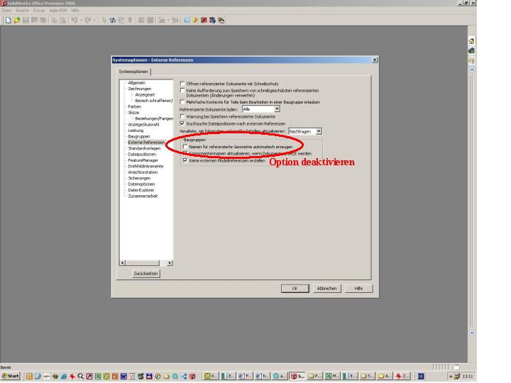

ich habe mittlerweile eine Antwort vom Support erhalten und die ersten Erfahrungen sind positiv. SolidWorks 2006 hat einen Bug bei Baugruppenverknüpfungen.
Sobald die Baugruppenoption "Namen für referenzierte Geometrie automatisch erzeugen" aktiviert ist, verliert SolidWorks regelmäßig Verknüpfungsflächen, bzw. baut die Verknüpfungen selbstständig fehlerhaft auf.
Wir hoffen dass durch diese Einstellung unsere aktuellen Probleme behoben sind. Vielleicht gibt es ja irgendwann auch noch einen SP, welcher diesen Fehler behebt
