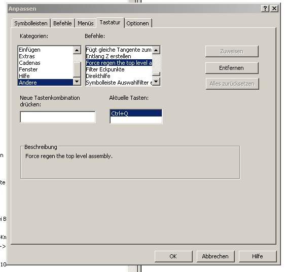

Hallo Andreas,
das hatten wir schon mal hier. Mit <Strg+Q> wird halt nur noch oberstes Level aktualisiert.
Hebt wohl scheinbar die Performance, weil der Messebesucher über den schnellen Neuaufbau der Baugruppe staunt....
Ich hab´ noch das kleine Makro rangehängt. Ist bei uns nicht mehr wegzudenken.

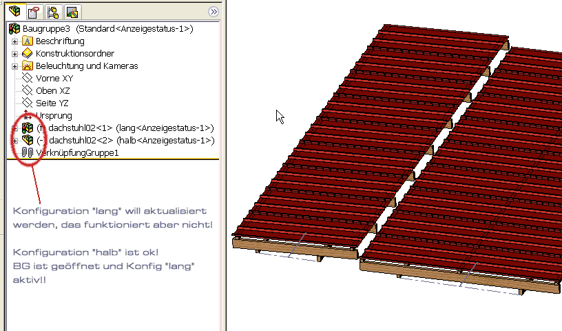

danke für deinen Hinweis, aber ich glaube, dass ich hier doch noch ein etwas anderes Problem habe. Ich habe jetzt in meiner Unterbaugruppe die Verknüpfungen der einzelnen Bauteile umgestellt mit dem Ergebnis dass die Aktualisierungsampel jetzt bei der anderen Konfiguration klebt und nicht verschwindet. (es liegt nicht daran, welche konfiguration in der UBG aktiv ist, aber das Problem muss in der Unterbaugruppe liegen!)
Ich hab mal einen Screenshot gemacht. (verzweifel)

Hallo Andreas,
solche Sachen haben wir auch immer wieder.
Die häufigste Ursache war, daß wir mit Verknüpfungen in der Oberbaugruppe Komponenten der Unterbaugruppe, die nicht ganz so "fest" waren oder auch "platziert" waren, beeinflußt haben. Ganz oft in Verbindung mit "flexibler" Baugruppe.
Da hilft nur: Von der untersten Baugruppe anfangend Ordnung hineinbringen.
Bei den flexiblen Baugruppen ist noch wichtig, daß die beweglichen Komponenten der Unterbaugruppen in der übergeprdneten BG verknüpft werden.

Hallo Andreas,
dieses Verhalten stelle ich ab und zu auch fest. Es kommt plötzlich, unerwartet und lässt sich nicht reproduzieren. Habe sämtliche UBGs, deren Konfigs und Verknüpfungen untersucht, dasselbe auch in der OBG, und nichts gefunden, das dieses Verhalten verursacht. Ich ignoriere darum die Ampel geflissentlich und habe bis dato keine negativen Folgen feststellen können.
Um ein "Friede-Freude-Eierkuchen"-Feeling aufkommen zu lassen, hilft nur, wie du selbst schreibst, ein SWXSolidWorks-Neustart....bis zum nächsten mal...
