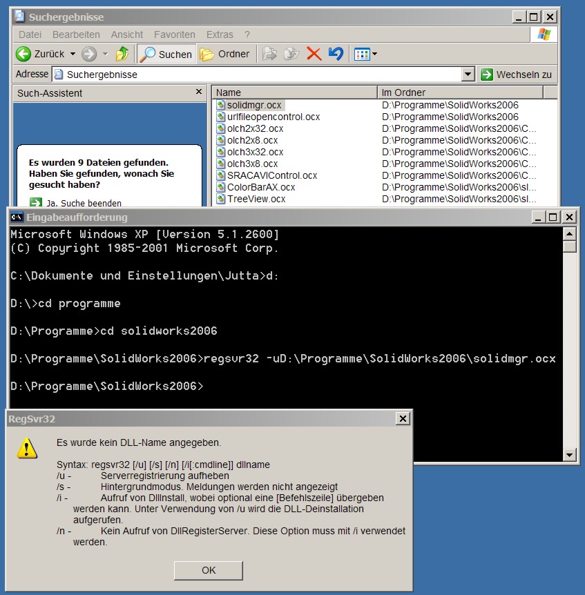

Beim Start des SW-Explorers erscheint ein Fenster:
Solidmgr  Objekterstellung durch ActiveX-Komponente nicht möglich.
Bei OK öffnet sich der SW-Explorer.
Nach "Datei Öffnen" ist das Explorer-Fenster mit einer Schraffur überzogen.
Die Meldung
Laufzeitfehler '424'
Objekt erforderlich
erscheint.
Auch wenn ich den SW-Explorer separat installiere, erscheint dasselbe.
Folgende Tipps von Stefan Berlitz habe ich befolgt - leider ohne Erfolg
"Ich vermute die angesprochene Komponente ist die Datei
[SW-Install]\solidmgr.ocx ... wenn die nicht erstellt werden kann ist diese Komponente nicht registriert. Schau mal in der Registry nach dem SchlüsselHKEY_CLASSES_ROOT\CLSID\{1DC30A8E-4383-11D4-AED0-00C04F60F02A}, das sind die Infos von dieser OCX. Du kannst versuchen dieses OCX mit "regsvr32 solidmgr.ocx"
(wenn du ein Commandfenster im SolidWorks-Installverzeichnis aufmachst) neu zu registrieren, aber ob das alleine reicht weiß ich nicht. Sicherheitshalber kannst du ja mal versuchen, die 2006 Installation zu reparieren."
Wie kann man also den SW-Explorer zum Funktionieren bringen?

Hallo Jutta,
vielleicht solltest du die OCX vor erneutem registrieren erst deregistrieren:
In DOS-Box eintippen
regsvr32 -u
kein Return sondern die OCX aus Explorer in das Fenster ziehen. Dann erst abschicken.
Es sollte entsprechende Meldung kommen, dass Deregistrierung erfolgreich war.
Neuregistrieren durch gleichen Aufruf ohne "-u"
Es sollte entsprechende Meldung kommen, dass Registrierung erfolgreich war.

erstellt am: 24. Mrz. 2006 10:36    Editieren oder löschen Sie diesen Beitrag!  <-- editieren / zitieren -->   Antwort mit Zitat in Fett Antwort mit kursivem Zitat    Unities abgeben: 1 Unity (wenig hilfreich, aber dennoch)2 Unities3 Unities4 Unities5 Unities6 Unities7 Unities8 Unities9 Unities10 Unities
Hallo Armin,
danke für den Tip. Ich bin aber nicht so der DOS-Spezialist.
Es kommt erst mal eine Fehlermeldung: Es wurde kein DLL-Name angegeben (siehe Anhang).
Was muß ich da tun ?
Jutta
brainseks
Konstrukteur / Entwicklung
Beiträge: 3181
Registriert: 26.07.2002
erstellt am: 24. Mrz. 2006 12:59    Editieren oder löschen Sie diesen Beitrag!  <-- editieren / zitieren -->   Antwort mit Zitat in Fett Antwort mit kursivem Zitat    Unities abgeben: 1 Unity (wenig hilfreich, aber dennoch)2 Unities3 Unities4 Unities5 Unities6 Unities7 Unities8 Unities9 Unities10 Unities Nur für Jutta_G 10 Unities + Antwort hilfreich
zwischen -u und dem Laufwerkspfad sollte ein Leerzeichen sein

Alles klar, danke.
Der Vorgang hat nun funktioniert – aber leider ohne Erfolg.
Wenn ich die Version des SW-Explorers starte, die man frei herunterladen kann, erscheinen die gleichen Meldungen. Zusätzlich dazu noch:
SolidworksExplorer.exe – Fehler in Anwendung
Die Ausnahme „unknown software exception“ (0x80000003) ist in der Anwendung an der Stelle 0x01de0a7c aufgetreten.
Ich benutze WIN XP SP2. Muß man da irgendwo vielleicht was aktivieren ?
Jutta
