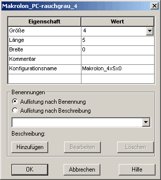

es ist mal wieder so weit, ich brauch eure Hilfe.
Ich hab unserer Toolbox mehrere Teile hinzugefügt, Item-Profile und verschiedene PVC-Platten. Bis vor kurzem hat auch noch alles funktioniert. Soll heißen, ich ziehe ein Profil oder eine PVC-Platte aus der Toolbox in die Baugruppe und trage die gewünschte Länge und Breite in das sich öffnende Fenster ein und gut ist (siehe Toolbox1). Gehe ich nun aber auf "Toolbox Definition bearbeiten" geht ein Fehler Fenster auf (siehe Toolbox2).
Das komische ist, das ist nicht bei allen Teilen so. Alle Item-Profile kann ich wie gewohnt ändern nur bei den PVC-Platten zickt Solid. Mein Kollege kann die PVC-Platte abändern, aber nicht alle. Um die Sache noch mehr zu verwirren, PVC-Platten die vor unserem Umstieg auf SWXSolidWorks 2006 (Anfang Dezember) kann ich auch ändern, neue nicht  . Ich kann mir aber nicht vorstellen das es mit dem Umstieg was zu tun hat, denn die Item-Profile funktionieren wie gewohnt.
Kann mir da vielleicht jemand helfen und sagen woran das liegen könnte?

die Sache hat sich erledigt. Ich hab von unserem Support ne dll-Datei zugeschickt bekommen und jetzt hat sich das Problem von alleine gelöst. Das lustige ist, die DLL war für ein anderes Problem.
Noch zur Info, es war die sldpatternu.dll .

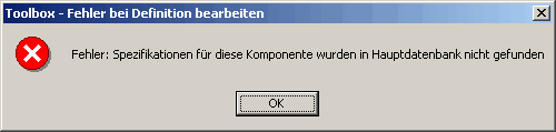

Hallo Florian,
ich hab das ganze mal selber versucht.
Das ganze klappt eigentlich auch, aber nur beim ersten Einfügen des Teils. Wenn ich das Teil gleich wieder aus der Toolbox einfüge blockiert mir SolidWorks.
Wenn ich nach dem ersten Einfügen die Toolboxdefinition bearbeiten will, bekomme ich die gleiche Meldung wie bei Dir.
Ich hab mal die Files angehängt.
Kannst Du dir vorstellen an was das liegen könnte.

Hallo Rapti,
tut mir leid das ich mich erst jetzt wieder melde, ich war etwas im Stress.
Ich hab mal bei unserem Support nachgehakt an was es liegen kann, dass da immer ein Fehler kommt und der hat dann gemeint das es an der SWBrowser.mdb liegt. Der Supporter wollte dann auch gleich das ich ihm die SWBrowser.mdb zuschicke, damit er sie nach USA weiterleiten kann. Ich hab ihm dann erzählt das Du das gleiche Problem hast mit deinem SP2.1 (ich hab noch SP1). Er hat es dann bei sich ausprobiert, er hat SP3.3, und bei ihm hat alles normal funktioniert.
Wir werden morgen, so hoffe ich jedenfalls, auf SP3.3 updaten und dann kann ich mal Rückmeldung geben obs dann funktioniert.

Hallo Rapti,
ich hab Dich nicht vergessen, es hat jetzt leider nur alles etwas länger gedauert weil unser EDV-Mann immer wieder den Termin an dem er kommen wollte verschoben hat. Gestern hats dann endlich geklappt und er hat den SP3.4 aufgespielt.
Leider muss ich Dir sagen, dass es nicht besser sondern schlechter geworden ist. Wenn ich jetzt ein Teil aus der Toolbox in eine Baugruppe ziehen will, hängt sich SWXSolidWorks auf und ich muss SWXSolidWorks über den Task Manager abschiessen.
Ich hab schon ne Mail an unseren Support geschickt und harre jetzt der Dinge die da kommen.

Hallo Rapti,
ich hab grad Rückmeldung von unserem Support bekommen und der sagt das es an zwei Dingen liegen kann.
Zum einen an der 2006er Version. Zur Zeit haben anscheinend einige das Problem, das selbst eingefügte Toolbox-Teile beim zweiten verwenden in eine Baugruppe SWX zum stehen bringt. Dazu gibt es auch eine SPR-Nummer (SPR 295162). Die ist mit dem SP4 das am Ende vom Monat kommen soll gefixt. Es gibt aber auch noch eine zweite SPR-Nummer (SPR 307332) die eventuell auch mit diesem Problem zu tun hat. Die ist aber noch als "open" gekennzeichnet.
Zum anderen kann es am SWX-Abbild liegen, das vom Server gezogen wird. Wir hatten nach unserem update gestern auf SP3.4 wieder das Problem mit unserem Mustern (siehe http://ww3.cad.de/foren/ubb/Forum2/HTML/009200.shtml#000002 ). Dabei wurde die sldpattern.dll nicht aktualisiert. Ich habe heute unsere swbrowser.mdb an unseren Support geschickt mit Parts die funktionieren und mit welchen die nicht funktiuonieren und beim Support klappt alles. Der Supporter hat dann gemeint, dass man das Abbild lokal erstellen und dann auf den Server ziehen soll. Er macht das immer so und hat vielleicht deswegen keine Probleme.
Wie auch immer, es ist zum Mäuse melken. Ich bin so froh wenn alles wieder so klappt wie es soll.

Hallo Rapti,
dein Problem hat was mit der Länge des Wortes was du in der Toolbox hast zu. Alle Sp nach 01 haben dies Problem hierfür gibt es auch eine SPR 306271 diese steht aber ncoh auf Open, haffe die Lösen das Prob. bis zum SP04.
