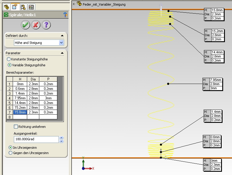

irgendwie steh ich auf der Leitung.
Ich habe eine Feder mit variabler Steigung L0=16mm
Ich möchte nun die Steigung über eine Gleichung berechnen wenn sich die Länge ändert.
Leider komme ich auf keine Formel die mir die Steigung bei unterschiedlichen Längen errechnet.
Ich vermute mal, dass meine mangelnden mathematischen Fähigkeiten daran Schuld sind.
Da SWXSolidWorks nun einen schönen sanften Übergang errechnet ändert sich die Steigung leider nicht proportional.
Anbei ein Bild mit den Daten der Feder.
Kann mir wer einen Tipp geben?

Hallo Pascal
ich möchte gern für die verschiedenen Längen Konfigurationen anlegen.
Die variable Steigung hat den Vorteil, dass ich nur eine Helix definieren muss
und die Übergänge zwischen den wechelnden Steigungen sanft verlaufen.
Ich möchte das hauptsächlich für Renderings verwenden um eine 1:1 Darstellung der Feder zu bekommen.

Hallo Teddibaer
das ist nicht das Gleiche (ohne, dass ich mir das Makro angeschaut habe)
Ich hab keine Probleme mit dem variablen Durchmesser und der Verjüngung.
Mir geht es darum eine Formel zu finden, die mir die Steigung berechnet wenn sich die Höhe ändert.
Das Problem dabei ist:
Wenn man eine zusammengesetzte Helix verwendet ist das ja ganz einfach, weil es keinen sanften Anlauf gibt. (dafür hat die Feder dann halt einen Knick)
Wenn man mit variablen Steigungen arbeitet gibt es zwar einen sanften Anlauf nur komme ich auf keine vernünftige Formel um die Steigung zu berechnen damit auch die Umdrehungen gleich bleiben.
Am schönsten wäre eine Option für die Definition von variablen Steigungen mit "Höhe und Umdrehungen"
Heinz

Diese Option gibt es ja.
Einfach in der Definiert durch: umstellen auf "Höhe und Umdrehung"

Hallo Mike
aber nicht mit variablen Steigungen.
Also nur in Verbindung mit zusammengesetzter Helix und d.h. mit Knick im Übergang.

Original erstellt von Teddibaer:
... ich meinte auch nicht das Makro, sondern die 3D-Schnittkurve.
Das Problem löst sich nicht mit der Schnittkurfe. Damals war die
Kombination von Steigung und Durchmesserform vorhanden.
Hier von Höhe und Steigung. Damit bleibt die Herausforderung,
wenn du nur die Durchmesserveränderung herausnimmst.
Mathematisch kann man dies schon abbilden. Dauert aber eine
wenig, da ja noch berücksichtigt werden muss, dass ein Teil der Feder
irgendwann auf Block läuft, während der anere noch weiter zusammengedrückt werden kann.
OM
