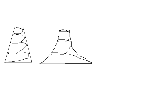

ich versuche gerade eine feder zu erstellen die verjüngt ist. Jedoch nicht konstant. Ich habe ein Bild hochgeladen damit meine Frage besser verständlich ist. Hab es im Paint schnell gemalt also bitte nicht über meine Zeichenkünste schimpfen
Die linke Feder bekomme ich hin, die hat ne konstante verjüngung.
Die rechte Feder wäre mein wunsch. Hat jemand ein Tipp.
Danke im voraus.
Toki

Du könntest das über eine Raum-Schnittkurve erledigen.
1. Planare Helix = Spirale -> Oberfläche Linear austragen
2. Rotationsoberfläche
3. Schnittkurve
4. Fertig
5. Ach so, herzlich Willkommen im SWX-Forum
Gruß, der Teddibaer

Punkte X Y Z in Excel rechnen und als txt-File ausspeichern.
(Nur die drei Spalten X Y Z)
Punkte über die Funktion Einfügen - Kurve - Kurve durch XYZ-Punkte
Am Anfang oder am Ende eine Fläche Normal auf die Kurve legen.
Querschnittsprofil skizzieren.
Austragung erstellen.

Hi teddibaer,
erst mal danke für den Willkommensgruss und für die rasche Antwort.
Jedoch komme ich nicht ganz mit. Ich arbeite erst seit kurzem mit Solidworks. übrigens mit SWXSolidWorks 2005.
Kannst du mir vielleicht grob die schritte erläutern wie ich vorgehen soll?

1. In der Ebene xz Kreis zeichnen (Skizze erstellen)
2. Einfügen-Kurve-Spirale-wählen
3. Einfügen-Oberfläche Linear austragen
4. in xy Ebene das Trompetenrohr als Kurvenzug (nur Mantelfläche)
5. Um x rotieren mittels Einfügen-Oberfläche-Rotation
6. 3D-Skizze aktivieren
7. Extras-Skizzieren-Schnittkurve wählen
8. Fertig

Hallo Ihr,
also erst mal ein dickes Lob an euch alle. Hoffe ich werde auch mal so ein Solid freak wie ihr.
Habe den Anhang vom Jan genommen denn er hat genau meinem Wunsch entsprochen. Die vorgehensweise war genau wie von Teddibaer beschrieben. Ich dachte es geht wirklich nur über diese Funktion wie es MU vorgeschlagen hat. Aber das wäre schon sehr mathematisch.
Auf alle Fälle hat es geklappt.
Ganz herzlichen dank.
