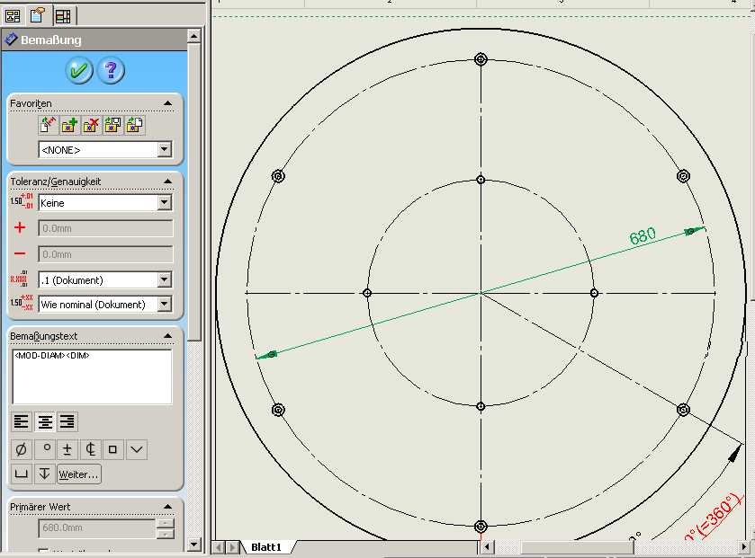

Habe ein Problem mit der Bemaßung in SWXSolidWorks. Im Maß erscheint kein Durchmessersymbol mehr, auch durch manuelles Anklicken!!
Es funktioniert nur über den Tastenkürzel: Alt + 0216 .

erstellt am: 22. Nov. 2005 16:29    Editieren oder löschen Sie diesen Beitrag!  <-- editieren / zitieren -->   Antwort mit Zitat in Fett Antwort mit kursivem Zitat    Unities abgeben: 1 Unity (wenig hilfreich, aber dennoch)2 Unities3 Unities4 Unities5 Unities6 Unities7 Unities8 Unities9 Unities10 Unities Nur für Fabi84 10 Unities + Antwort hilfreich
Diese Thema war schon einmal da.
Hatte damals gerade keine Zeit.
Habs mal im SXW2006 SP1 probiert.
Kein Problem (oder ich verstehe das Problem falsch)
vgl. Bild

Ich denke Fabi's Problem ist, dass er in den Bemassungseigenschaften das <MOD-DIAM> drinn hat, aber das Symbol dann nicht angezeigt wird.
Oder habe ich da jetzt was falsch verstanden?

erstellt am: 24. Nov. 2005 00:25    Editieren oder löschen Sie diesen Beitrag!  <-- editieren / zitieren -->   Antwort mit Zitat in Fett Antwort mit kursivem Zitat    Unities abgeben: 1 Unity (wenig hilfreich, aber dennoch)2 Unities3 Unities4 Unities5 Unities6 Unities7 Unities8 Unities9 Unities10 Unities Nur für Fabi84 10 Unities + Antwort hilfreich
Servus Fabi,
bei uns taucht sowas auch öffters auf.
Obwohl in den Bemassungseigenschaften das <MOD-DIAM> drinn ist,
zeigt er auf der Zeichnung kein Durchmesser-Symbol an.
Wir behelfen uns damit, dass wir SWXSolidWorks herunterfahren und
neu starten.
Dann funktioniert es bei uns
(sprich Durchmesser-Symbol wird angezeigt)
Ob es in 2006 funzt, musst du mal ausprobieren.
Ich hoffe, dass ich dir etwas weiterhelfen konnte.

Hallo Fabi,
wenn das <MOD-DIAM> drin ist aber nix angezeigt wird kann SolidWorks die Symboldatei (gtol.sym) nicht richtig auslesen und interpretieren. Typischerweise ist es dann der Fall, wenn irgendwelcher Müll im TEMP-Verzeichnis liegt.
Mach dein SolidWorks zu, öffne einen Explorer, oben in der Adresszeile %TEMP% eingeben (dass bringt dich zu deinem TEMP-Verzeichnis) und darin alles löschen, was sich löschen lässt.
Danach solltest du deine Druchmesserzeichen wieder sehen. Wenn nicht, such mal, ob die Datei [sw-isntallationsverzeichnis]\lang\german\Gtol.sym vorhanden und okay ist.

Danke Stefan,
habe den "Temp" Ordner geleert. Und siehe da: Durchmessersymbol erscheint wieder in der Zeichnung. Mal sehn wie lange....
