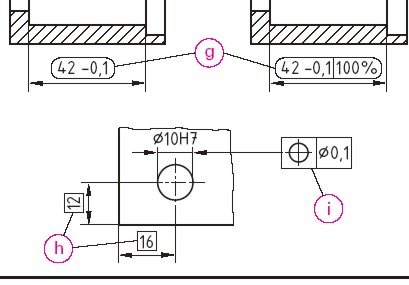

hi
Sicher sehr simple für Euch, aber ich bin derzeiet ein wenig frustirert!
wenn ich eine Partskizze mache und zwar einen Kreis und diesen dann bemaße bekomme ich immer autom. einen Ø.
aber lt. DIN - was ich noch so in erinnerung haben - sollte kein Ø sein sondern eine normale lineare Bemassung.
WO kann ich das im SW umstellen - will aber nicht jedes Maß ankicken und umstellen, oder das MOD-DIAM entfernen; das muss doch ienfacher gehen!
lg

Hallo Andreas,
diese Frage hab ich mir vor kurzem auch gestellt und war ebenfalls Deiner Meinung bis mich ne Kollegin anhand des Tabellenbuches (Siehe Auszug) eines Besseren belehrt hat. Der Durchmesser wird IMMER angezogen, auch, wenn man sehen kann, dass es ein Kreis bzw. ne Bohrung ist.
Ich war auch der Meinung, dass sich diese Norm alle 2-3 Jahre ändert, aber dem war auch nicht so. Diese Regelung scheint wohl schon recht lange Geltung zu haben.
Ansonsten geb ich meinen Vorrednern recht: Seh das Ganze nicht so eng...
Gruß Klaus

erstellt am: 09. Nov. 2005 10:54    Editieren oder löschen Sie diesen Beitrag!  <-- editieren / zitieren -->   Antwort mit Zitat in Fett Antwort mit kursivem Zitat    Unities abgeben: 1 Unity (wenig hilfreich, aber dennoch)2 Unities3 Unities4 Unities5 Unities6 Unities7 Unities8 Unities9 Unities10 Unities
AUTSCH
Danke Klaus - hast recht - ich wurde ebenso eines Besseren belehrt....
Wahnsinn wie die zeit vergeht *lol*
thxs
lg
Andreas
