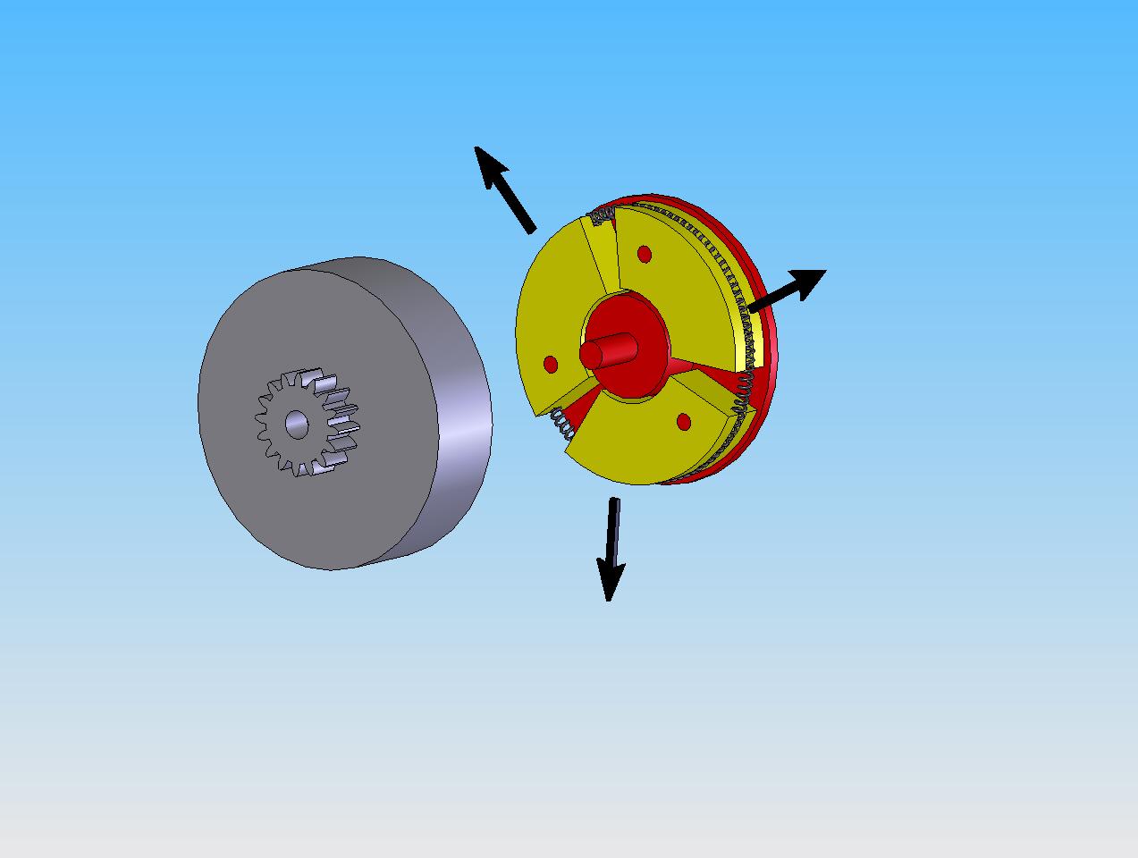

ich möchte eine kreisförmige Feder erstellen, die später die Kupplungsbacken einer Fleihkraftkupplung umfassen soll. Aber wie bekomme ich das hin, dass die im Kreis verläuft?
Eine gerade Feder zu erstellen ist ja mit dem Feature Helix/Spirale kein Problem, aber wie bekommt man die rund hin?
habt ihr vielleicht einen Tipp für mich?

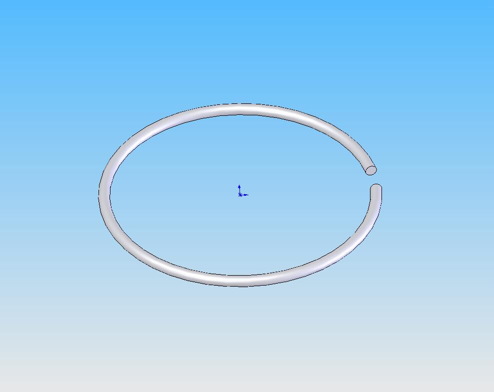

erstellt am: 22. Okt. 2005 22:26    Editieren oder löschen Sie diesen Beitrag!  <-- editieren / zitieren -->   Antwort mit Zitat in Fett Antwort mit kursivem Zitat    Unities abgeben: 1 Unity (wenig hilfreich, aber dennoch)2 Unities3 Unities4 Unities5 Unities6 Unities7 Unities8 Unities9 Unities10 Unities Nur für daneil 10 Unities + Antwort hilfreich
Du meinst  jetzt aber nicht einfach nur einen offenen Ring so wie im Anhang, oder...???

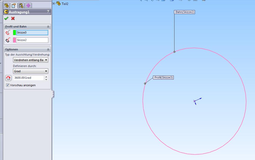

Hallo daniel,
willkommen im Forum
Ich denke der folgende Beitrag kann Dir helfen:
http://ww3.cad.de/foren/ubb/Forum2/HTML/007572.shtml
Das wichtige für Dich ist in den Bildern zu erkennen: Eigentlich reicht Dir ein Kreis als Austragungspfad. Das Profil sollte einen entsprechenden Abstand vom Pfad haben. Dann die Verdrehung entlang des Pfades als Option einstellen.

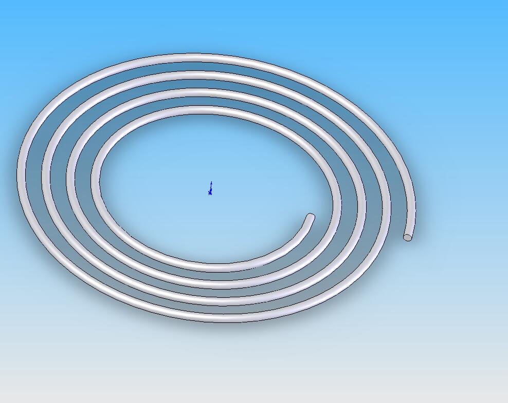

so, ich versuchs noch mal... sowas vielleicht...???  -->

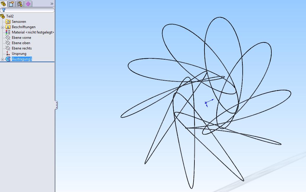

ahh danke Ralf, genau das ists was ich meine. Allerdings bleibt mir noch eine Frage wie meinst du, dass das Profil einen ausreichenden Abstand von der Bahn haben soll?
Eigentlich muss das Profil doch auf der Bahn liegen oder? Ich bekommen jedenfalls in beiden Fällen immer nur n normalen Kreis ihne jede Verdrehung. Also einmal wenn das Profil auf der Bahn liegt und acuh wenn es daneben liegt.

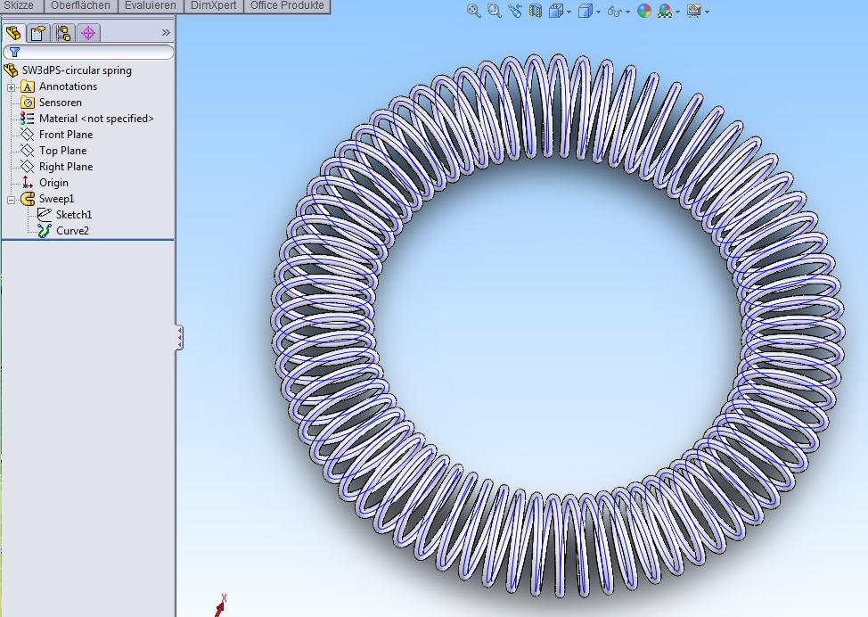

SW3dPS-circularspring.zip
Hallo Daniel,
im Anhang die von dir gewünschte Datei, zu finden auch unter http://www.3dcontentcentral.com/3dcontentcentral/cc_frame.asp. Dort gibt es auch sehr viele interessante Modelle usw.
Im Part das Feature " Unterdrück mich" unterdrücken.

erstellt am: 23. Okt. 2005 10:29    Editieren oder löschen Sie diesen Beitrag!  <-- editieren / zitieren -->   Antwort mit Zitat in Fett Antwort mit kursivem Zitat    Unities abgeben: 1 Unity (wenig hilfreich, aber dennoch)2 Unities3 Unities4 Unities5 Unities6 Unities7 Unities8 Unities9 Unities10 Unities
moin Walter,
vielen Dank für die Datei und den link, wirklich seh umfangreich die seite.
Allerdings komm ich noch nicht ganz mit der Feder zu recht. Das ganze besteht ja eigentlich nur aus der einen Skizze, die die Dicke des Federdrahts definiert und der Kurve durch XYZ-Punkte. Aber wie sind die XYZ Punkte festgelegt worden? Wie errechnen die sich? Und was muss ich in der Tabelle dan verändern um einen anderen Durchmesser der Feder hinzukriegen?
Daniel

daneil
Sehen Sie sich das Profil von daneil an!   Senden Sie eine Private Message an daneil  Schreiben Sie einen Gästebucheintrag für daneil
Beiträge: 8
Registriert: 21.05.2005
erstellt am: 23. Okt. 2005 11:53    Editieren oder löschen Sie diesen Beitrag!  <-- editieren / zitieren -->   Antwort mit Zitat in Fett Antwort mit kursivem Zitat    Unities abgeben: 1 Unity (wenig hilfreich, aber dennoch)2 Unities3 Unities4 Unities5 Unities6 Unities7 Unities8 Unities9 Unities10 Unities
Hab auch 2005.
Jetzt hab ichs auch hingekriegt. Habe die Profilskzizze immer falsch gelegt...
Vielen Dank für alle Tipps.
Hier könnt ihr nun meine fertige Fliehkrafkupplung sehen
Daniel

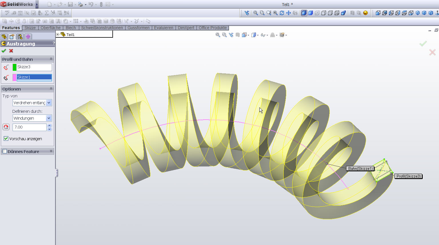

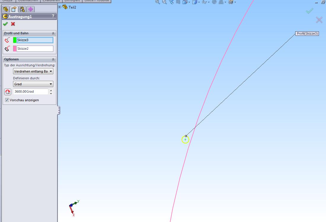

Ich weiß der Beitrag ist schon älter, aber ich bin bei der Such nach einer zu einem Kreis geformten Feder nunmal hier gelandet.^^

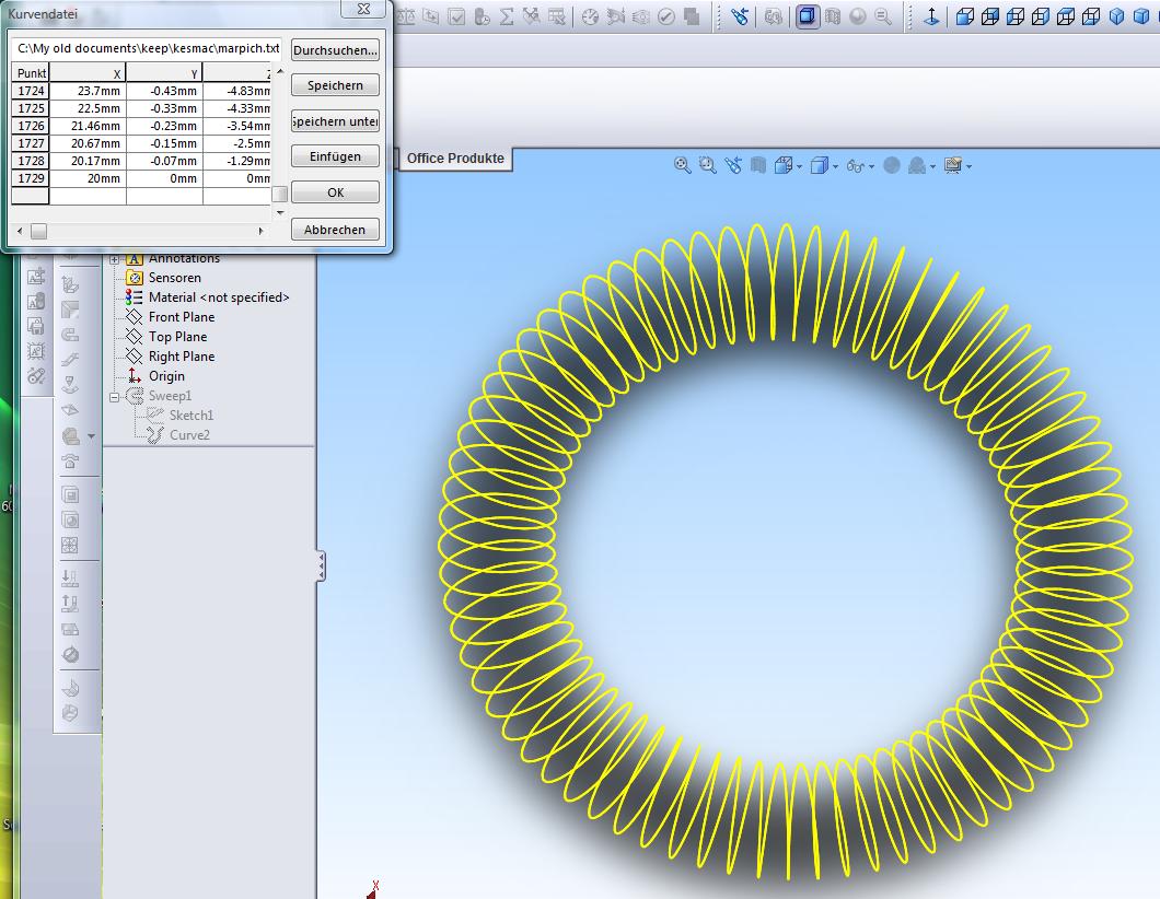

Ich habe mir die Datei SW3dPS-circularspring.zip( http://ww3.cad.de/foren/ubb/uploads/Silvanus/Austragung.jpg ) angeschaut, komme aber damit nicht ganz klar.
Wie bestimme ich die Kurve? Wenn ich Helix/Spirale nehme kann ich den Kreis nicht als Leitkurve wählen. Aber in dem Bespiel wurde auch nur eine Kurve aus Punkten gewählt, aber woher bekomm ich die XYZ-Werte?
Die über 1700 Werte( http://ww3.cad.de/foren/ubb/uploads/Silvanus/Curve.jpg ) wird ja wohl keiner direkt eingeben, oder?
Und über Profil( http://ww3.cad.de/foren/ubb/uploads/Silvanus/ProfilumLeitkurvezoom.jpg ) um Bahn( http://ww3.cad.de/foren/ubb/uploads/Silvanus/ProfilumLeitkurve.jpg ) bekomme ich auch nur Murks( http://ww3.cad.de/foren/ubb/uploads/Silvanus/murks.jpg ).
Dabei will ich einfach nur genau so eine Feder wie zuerst erwähnt einmal mit einem Innenabstand zum Mittelpunkt von 94mm und einmal von 65mm wobei die Windungen der Feder selbst um einen Außendurchmesser von 4mm(Abstand Innenradius zu Außenradius der "Kreisfeder") rotieren sollen.
Kann mir jemand einen Tipp geben?

erstellt am: 25. Aug. 2009 11:57    Editieren oder löschen Sie diesen Beitrag!  <-- editieren / zitieren -->   Antwort mit Zitat in Fett Antwort mit kursivem Zitat    Unities abgeben: 1 Unity (wenig hilfreich, aber dennoch)2 Unities3 Unities4 Unities5 Unities6 Unities7 Unities8 Unities9 Unities10 Unities Nur für daneil 10 Unities + Antwort hilfreich

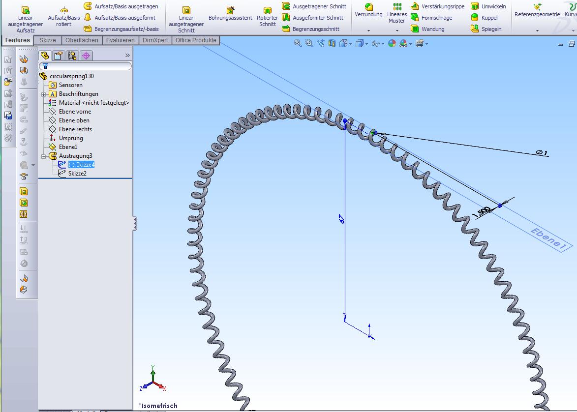

Ich hab selber ne Lösung gefunden, diese find ich zwar nicht ideal, aber sie reicht aus um das Problem zu lösen.
Ich habe einfach das Profil auf eine tangentiale Ebene(per Offsetbedingung) gelegt und dann doch über die Austragung die Feder erzeugt.^^
