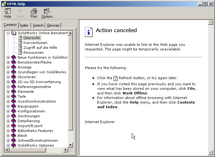

bei uns ist folgendes Problem aufgetreten. Wir haben SolidWorks2005 als Serverinstallation laufen. Wenn jemand in der Hilfe von SolidWorks nachlesen will zeigt das Hilfefenster "ACTION CANCELED" (Siehe beigefügtes Bild). Zuerst dachten wir, dass ist ein SolidWorks Problem, aber es geht auch nicht, wenn man z.B. eine EXCEL Hilfedatei (*.chm) auf ein Netzlaufwerk legt. Ist die datei lokal auf dem Rechner funktioniert die Sache.
Wir konnten leider nicht mehr nachvollziehen, wann dieses Problem das erste mal aufgetreten ist, da es schon mal funktioniert hat und es leider keine Rückmeldungen von den Usern beim ersten mal gegeben hat.
Ich bin für jeden Hinweis dankbar.

Ich kenne das Problem nur im Zusammenhang mit den installierten Sprachen. Bei uns funktioniert die Hilfe nur wenn in den System Options die Sprache auf Englisch eingestellt ist. Bei uns ist auch nur eine englische Version installiert.

Der folgende Thread befasst sich damit:
http://ww3.cad.de/foren/ubb/Forum158/HTML/000323.shtml#000010
Habe auch die notwendig REG-Datei, aber die liegt auf dem Rechner, wo das Netzteil fehlt (aber das ist eine andere Geschichte, und erst schlappe 2 Wochen her  )
EDIT: Bin ich blöd: Wenn Du dem Link folgst, windest du den chm-Patch in einem meiner Posts! ENDEDIT

Danke fuer den Hinweis und den Link zur REG-Datei. Hat geholfen.
