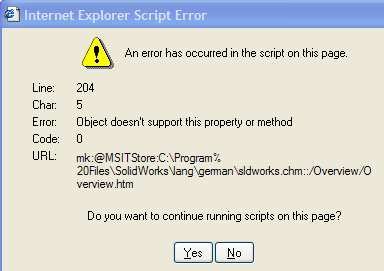

Hallo beisammen,
kann mir jemand mitteilen, wie man den lästigen Script Error Fehler beim Aufrufen der SWXSolidWorks-Hilfe los wird?
Er ist jetzt wieder aufgetreten, als ich SWX2005 auf SP4.0 upgegradet habe.
Vielleicht wurde diese Frage schon mal irgendwo beantwortet; ich hab nur keine gefunden.
Servus Andy

Hallo Andy,
und herzlich willkommen im SolidWorks Brett auf CAD.de
So ein ärgerliches Gesicht direkt mit dem ersten Posting ... aber vielleicht ist ja http://ww3.cad.de/foren/ubb/Forum2/HTML/007991.shtml  die Lösung? So weit ich weiß passiert das auch nur, wenn die Hilfedatei auf einer Netzwerkshare liegt, theoretisch könnte also auch helfen, dass ganze über einen Laufwerksbuchstaben anzubinden, aber da wir selbst das Problem noch nicht gehabt haben kann ich da nichts genaues zu sagen.
[Edit] Sorry, hab jetzt erst in deinem Screenshot gesehen, dass es eine ganz andere Fehlermeldung ist. Das sieht mir mehr nach einer defekten oder nicht passenden Hilfedatei aus ... hast du die zum SP4 passenden Hilfedateien von der Supportseite mit runtergeladen und installiert? [/Edit]
