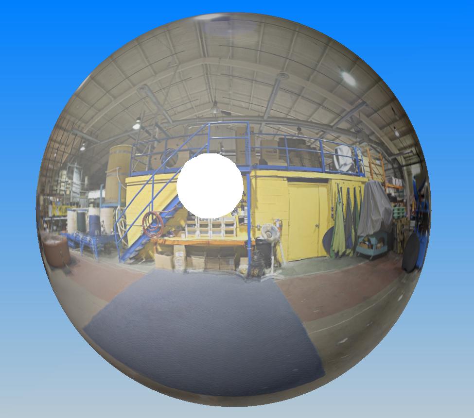

Hallo User!
Es geht um SW2004 SP5.
Habt ihr schonmal ne grosse Kugel (R=100000 mm) mit einer polierten Kunststoff-Oberfläche (PA Typ6) genauer angesehn?
Ist euch auch die Werkstatt aufgefallen, die sich darin spiegelt???
Siehe Bild im Anhang!!!
Hat jemand ne Ahnung, ob man dieses Bild, dass sich da spiegelt irgendwo im SolidWorks Programmordner findet und gegen ein anderes auchtauschen kann???
Wäre doch cool, wenn man sich selbst dann in der Spiegelung sehen könnte - oder???
Vielen Dank für die Antworten...

Hallo mulag,
war schonmal Theam hier im Forum: http://ww3.cad.de/foren/ubb/Forum2/HTML/006463.shtml
Viel Spaß noch,
calimero

Hmm - habs gelesen.
Aber ne Antwort auf meine Frage nach dem Speicherort des Werkstattbildes hab ich immer noch nicht!
Weiss da niemand bescheid???

Hmm, echt?
Ich dachte der 1.Thread von Johannes Anacker in diesem Thema könnte Dir vielleicht weiterhelfen...
http://www.triaxialdesign.com/Tips_tricks/Tips&Tricks%20AUG-2004.pdf

Das pdf bezieht sich nur auf PhotoWorks!
Das gezeigte Bild resultiert aus der "RealView-Darstellung" bei Materialvergabe. Da es sich hierbei um ein, Zitat aus der SWX-Hilfe:"3D-Material, das sich dynamisch verändert, wenn das Modell gedreht wird" handelt, kann es nicht selbst erstellt werden. Zu finden sind die Materialien im SWX-Installationsverzeichnis im Shaders-Ordner. Ich vermute, daß die dortigen dll´s mit den "dds"-Dateien (lt. www.endungen.de Texturen, die auf DirectX erstellt werden) zusammenarbeiten, da ein professionelles Umbenennen in .bmp nix brachte.
Um sich selbst zu sehen, empfehle ich Spiegel und DigiCam -> Foto schiessen -> per USB auf die Platte -> als Textur (!) hinzufügen (Extras->Optionen->Dateipositionen) und rauf auf die Kugel.
HTH!

Hatte den Wunsch auch schon mal und wollt mich deshalb schon mal bei SWX USA melden:
Hab in PWX eine spiegelnde Oberfläche erstellt, hab mich aber nicht drin gesehen. Und ja, der Spiegel war normal zum Bildschirm! Und ja, ich war direkt vor dem Bildschirm! Natürlich auch zertifizierte Hardware (siehe links)! Ich hab mich extra schon nicht bewegt, wollt ich später im Animator machen!

Hallo zusammen!,
leider muß ich nochmal zurück zu diesem Thred kommen.
Ich habe unlängst, um einen Teil unseres Hauses besser dazustellen:
die Hausmauern und Dächer gezeichnet,
die entsprechenden Oberflächen digital fotografiert,
die Digitalen Fotos in das Verzeichnis C:/Programme/SolidWorks04/data/images/textures/wall als entsprechend große (600 x 600pxl) *.jpg Bilder kopiert
...ich vermute das es mit der Umstellung auf Deutsch liegt, das sich auch nach einem Neustart des Programms die neuen Bilder nicht in der Texturauswahl wiederfanden.
ersetzt man allerdings eine Datei mit einem anderen Bild gleichen Namens und gleicher Größe so ist das Ergebnis passabel!
Ich weiß das hier irgendwo schonmal auf dieses Thema eingegangen wurde. Aber in all den Threds die ich gelesen habe ist die Lösung für das Problem wie dieser Umstand dauerhaft umgangen werden kann nicht gefallen.
Hat jemand eine Lösung die Texturen Datenbank in SWXSolidWorks zu erweitern?

Is ganz einfach.
Machste neuen Unterordner und gibst unter Extras-->Optionen-->System-->Dateiposition-->Texturen einfach den zusätzlichen Ordner an. Nun kannst nach Auswahl des richtigen Ortes innerhalb des Texturdialoges deine Texturen einfügen.
Ralf
EDIT: Hab noch nen Beispiel erzeugt. :-)

Hallo, irgenwie kann ich mich erinnern das wir mit Photoworks unsere Räume Fotografiert haben und dann als Bühne diese Bilder verwendeten ... dann kam eine Superrealistische Spiegelung zustande. Da ja das Material genau das Umgebungslicht reflektiert und damit genau so in diesem Raum aussieht wie das echte Material in diesem Raum. Habe aber keine Anleitung jedoch ein Bild von dem was wir mal getestet haben.
