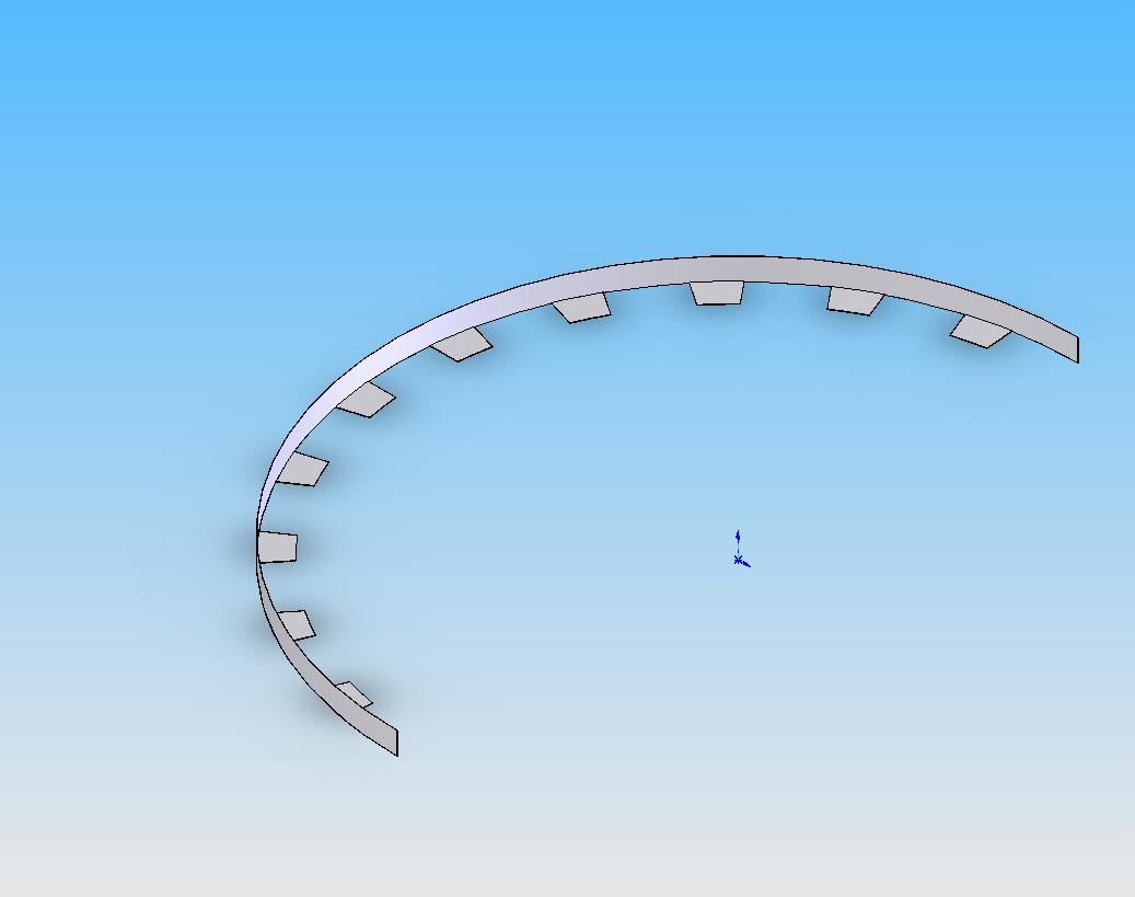

Hallo zusammen
wie kann ich den an einen Blechstreifen der halbrund gebogen ist
eine Lasche anbringen. Habe keine Ahnung.
Danke für eure Infos

Spontane Idee:
- ausgeformte Biegung wählen
- daran muss sich eine winzige gerade PLANARE Fläche befinden (Einfach Austragen)
- Entfalten
- dann Stanzen
- dann zusammenfalten
fertig.

Kommando zurück, geht so eher nicht. Der produziert nix gerades. Evtl. Umweg über Flächen, falls keine Abwicklung notwendig...

Hallo zusammen
Danke für eure schnelle Hilfe.
Ich habe es wie hier hinbekommen: http://ww3.cad.de/foren/ubb/Forum2/HTML/001131.shtml
Sorry ich hatte es sehr eilig und werde mein Profil noch ergänzen.
