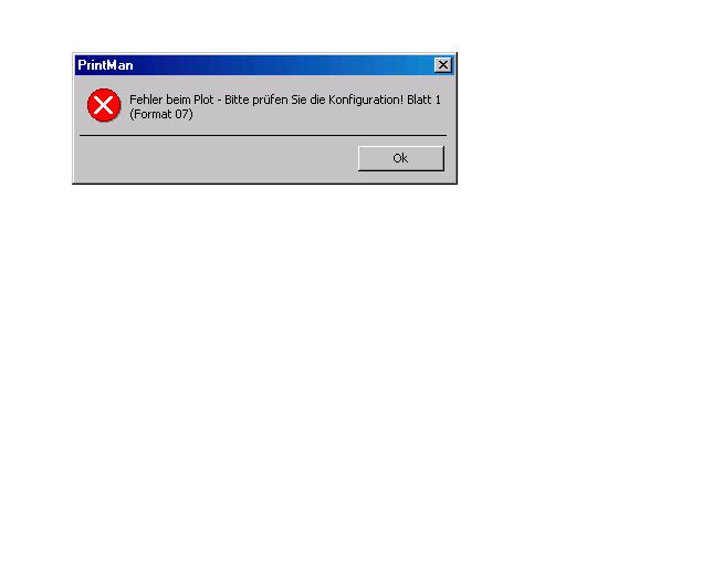

wir wollten uns den printman v1.6 einrichten, aber irgendwie kommt immer die selbe fehlermeldung :-( bloss was ist falsch eingestellt? jemand ne idee?

Hallo, schau dir mal meine Beiträge unter:
http://ww3.cad.de/foren/ubb/Forum2/HTML/006599.shtml
an, hatte da meine Einstellungen für OKI-Laserdrucker A4
alle DIN-Formate skaliert an A4-Blatt, funktioniert!
viele Grüsse...

Hallo mischa
konnte keinen grossen unterschied feststellen  keine ahnung warum dass bei mir nicht funktioniert

prüfe mal mit dem "PrintInfo", ob:
- der Druckername korrekt ist (Buchstabengenau)
- das Papierfach 618 vorhanden ist
Und dann scheint im oberste Abschnitt vom ini-File "[Header]" zu fehlen (siehe Vorgabe)
wenn das nicht geht, maile mir mal eine leere Bsp.Zeichnung (Adresse in meinem Profil)

Hallo Uwe
jetzt gehts endlich :-) es lag wie du vermutest hast am druckername. das programm braucht wohl nicht den druckername sondern den trebernamen des druckers, und da wir zwei treiber für den drucker haben (wegen uraltprogramm das nur mit dem alten treiber funktioniert) war das für uns ein bischen verwirrent. aber jetzt gehts ja.
