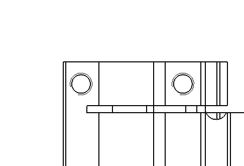

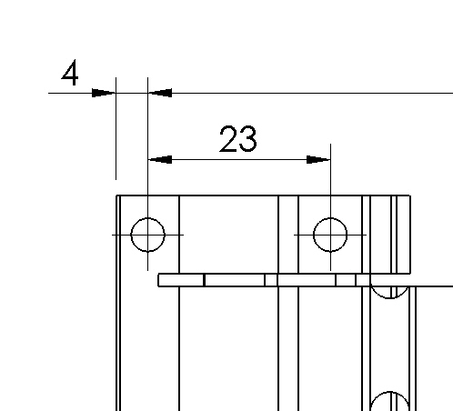

ich habe fast alle themen mit gewindedarstellung durchgelesen und alle tipps ausprobiert. und bin immer noch am verzweifeln. ich krieg die gewinde einfach nicht dargestellt. das teil ist geöffnet, gewinde sind herrlich sichtbar, im teil und in der zeichnung, vom_teil.jpg. nir in der zusammenstellung wollen diese gewinde nicht von mir wissen. habe die div. häcken alle gesetzt und es ändert sich nicht, auch hohe auflösung habe ich geändert und wieder auf hohe gesetzt. kann mir da jemand weiterhelfen.

In SWXSolidWorks 04 kann man das Problem mit "Einfügen" --> "Modellelemente" --> Gewindedarstellung lösen. Das braucht man auch nur in einer Baugruppen-Zeichnung zu tun. Hoffe geholfen zu haben.

- Einfuegen, Modellelemente
- RMB auf Teil im Feature-Baum und Beschriftung anzeigen angehakt
- Extras, Optionen, Dokumenteigenschaften, Beschriftungsanzeige, Gewindedarstellung angehakt
Auch schon ausprobiert ?

danke für die tipps, leider habe ich dies schon ausprobiert
gruss aus murten
thomas
keine ahnung was ich anders gemacht habe. zeichnung gelöscht und neu erstellt, menu einfügen, modellelemente, gewindedarstellung und da waren sie, die gewinde. ist mir ein rätsel

hast Du es auch schon so versucht wie unter http://ww3.cad.de/foren/ubb/Forum2/HTML/006315.shtml
beschrieben?

Leider keine Hilfe. Wir leiden auch unter dem Problem und hatten gehofft, gemäß Aussage unseres Suppports, daß das Problem (seit 2001+) in der V2005 entgültig beseitigt ist. Tja - sieht wohl wieder nicht so aus.
Wir haben die Suche nach einer Lösung aufgegeben und markieren die Bohrungen mit einem Textvermerk "Gewinde" ... schon irgendwie gefährlich, da im schlechtesten Fall in den harten Teilen nur Kernlochbohrungen gefertigt sind.
