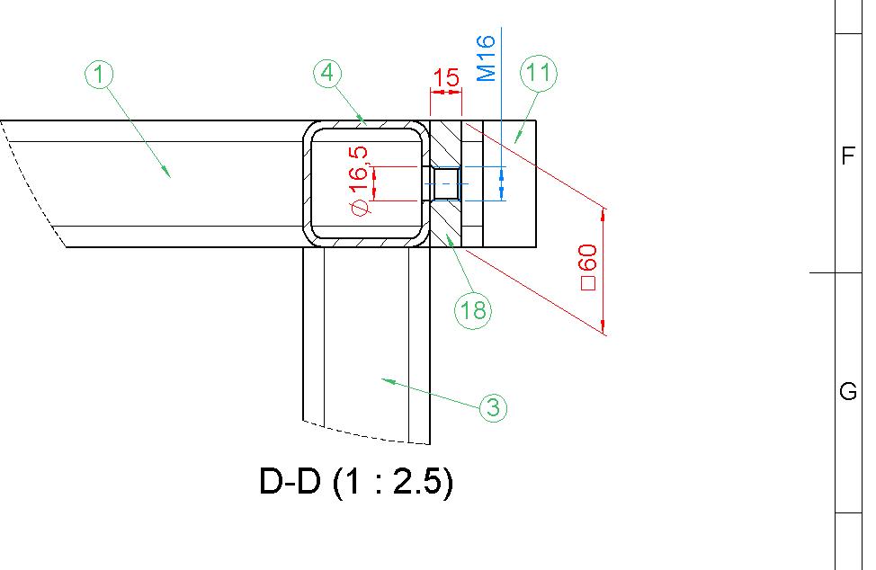

Hallo allerseits,
habe da ein Problem mit der Gewindedarstellung im Schnitt einer Baugruppe (siehe Bild, Teil 18). Wenn ich das Teil 18 alleine nehme und eine Schnittansicht erstelle ist die Gewindedarstellung vorhanden, jedoch bei einer Schnittansicht der Baugruppe erscheint sie nicht. Finde auch keine Einstellungen die das Gewinde in der Baugruppe zum Vorschein bringen. Könnte jetzt selbst die entsprechenden Linien einzeichnen, aber das ist ja nicht der Sinn der Sache. Hat Jemand vielleicht eine Idee woran es liegen könnte? Wäre sehr dankbar! Ach ja, arbeite mit SW 2005.

Lösung
Einfügen->Modellelemente->Beschriftung->Gewindedarstellung
aktivieren

Hallo auch!
Geht der Schnitt auch genau durch die Mitte der Gewindebohrung? Wenn nicht, ist auch keine Gewindedarstellung eingezeichnet.

Erstmal vielen Dank für die Schnellen Antworten!
Leider bringt
"Einfügen->Modellelemente->Beschriftung->Gewindedarstellung"
nicht den gewünschten Erfolg.
Habe auch den Schnitt nochmal überprüft, geht genau durch die Mitte.
Bin voll ratlos und mein Kollege hat auch null Ahnung.

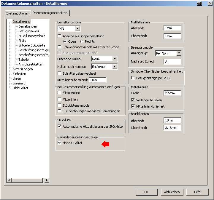

Hallo Dietmar,
zum ersten passiert es manchmal, wenn die Ansichten noch in Entwurfsqualität sind, dass Gewindedarstellungen nicht zu sehen sind, dann Umstellen auf Hohe Qualität, sobald es die Performance erlaubt.
Falls dann die Gewinde immer noch nicht zu sehen sind gibt es seit der 2005 in den Dokumentoptionen ein Häckchen für Gewindedarstellungen in hoher Qualität (siehe Bild), den kann man dann auch noch reinmachen.

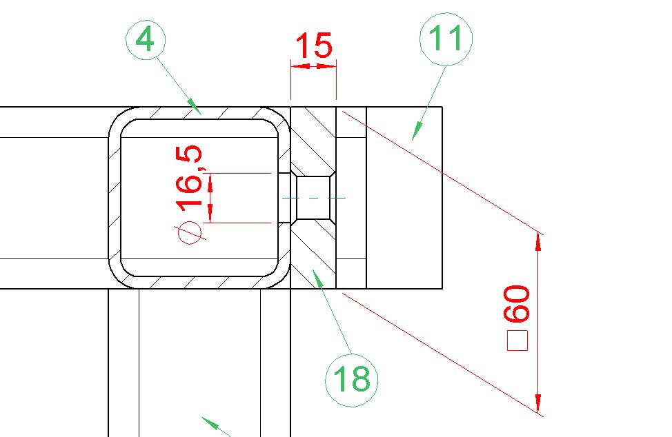

Hallo und nochmals Danke für die Antworten!
nahe hat mich auf den richtigen Weg gebracht. "Einfügen->Modellelemente->Beschriftung->Gewindedarstellung" funktioniert doch. Das ganze Problem lag daran, dass ich eine Schnittansicht, und davon einen Bildausschnitt erstellt habe. Hier funktionierts mit dem Einfügen der Gewindedarstellung nicht. Gehe ich anders vor, und füge die Gewindedarstellung in der Schnittansicht ein (funktioniert), und erstelle jetzt meinen Bildausschnitt, dann ist das Problem gelöst. Nochmals vielen Dank an "nahe", Unities sind unterwegs.
