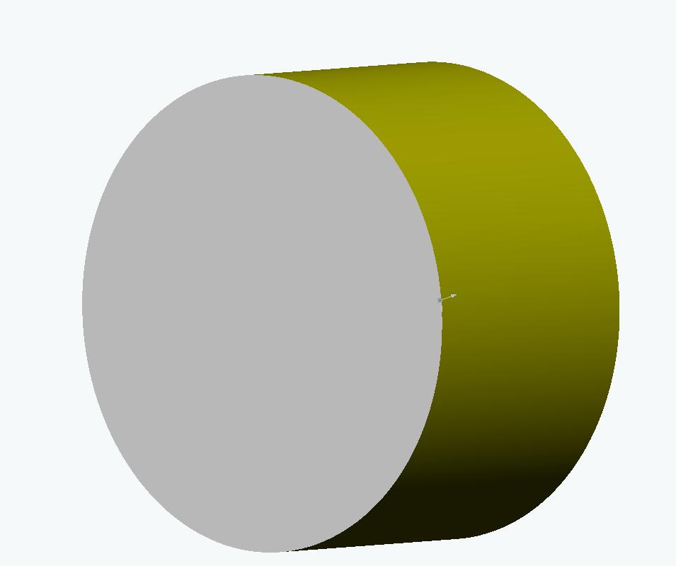

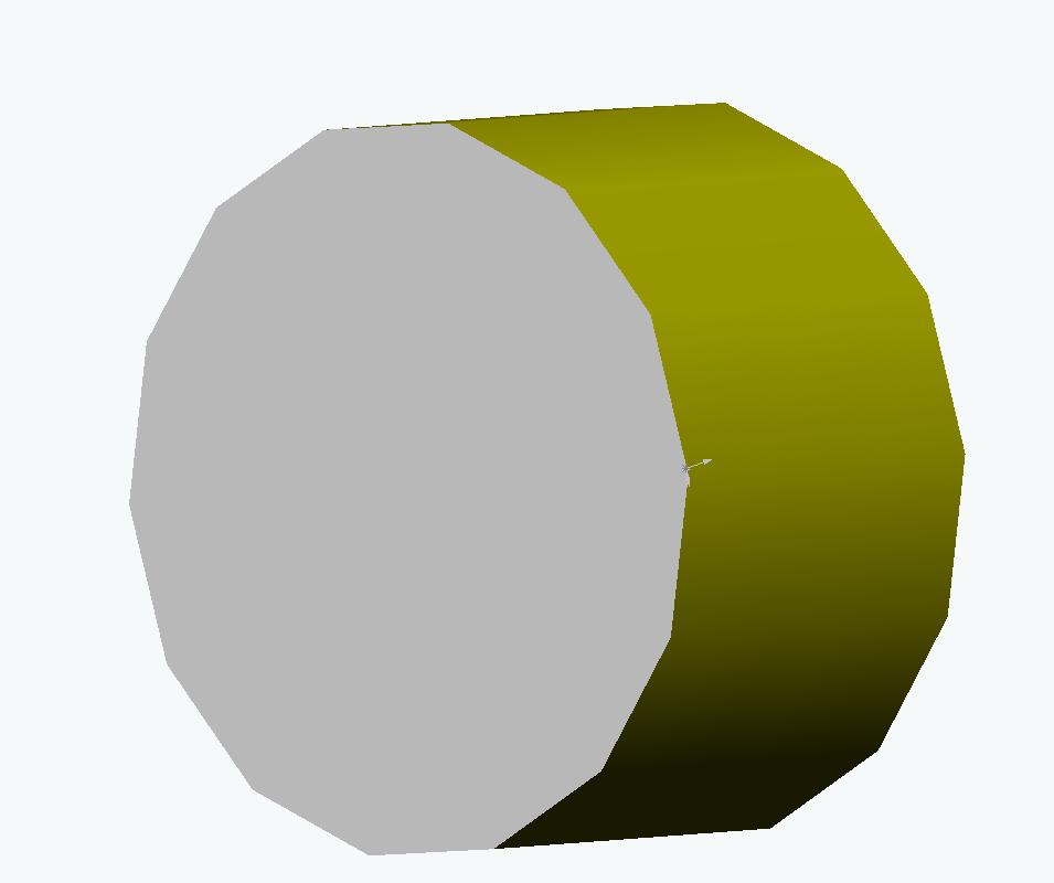

Hallo Leute
Ich habe noch meine liebe Mühe mit meiner 256 FX 3400.
Die Kanten sind bei der Darstellung nicht sonderlich geglättet.
Liegt das am Treiber oder an den Einstellungen oder weil es eine
PCI Karte ist die SW 2004 nicht unterstützt????
Wer weiss Bescheid?????????????
Grüsse Daan

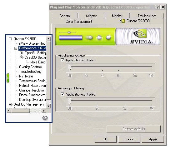

Schau dir mal die FSAA Einstellungen im nVIDIA Treibermenü an.
PS: Die Quadro fx3400 ist für SW 2004 zertifiziert.

Ist Kantenglättung in SolidWorks an oder aus?
Falls An, im Grafikkarten-Treibermenü auf "Auto" lassen.
Oder: SWXSolidWorks Kantenglättung aus, dann im Grafikkarten-Treibermenü auf Manuell mindestens 4x setzen.

Hab noch ein Bild des Treibermenüs gefunden wo du die Einstellungen vornehmen kannst...

eigentlich sollte das Antialiasing (Kantenglättung) der FX 3400 qualitativ besser als das von der Quadro4 900XGL sein. Die 3400er unterstützt im Gegensatz zur 900XGL ein sogenanntes Rotated Grid Verfahren was die Bildqualität fürs Antialiasing nochmals verbessert.
Wie vorher auch schon geschrieben gibts zwei Möglichkeiten das AA einzuschalten. Einmal über den Treiber oder über SolidWorks. Wenn im Treiber der Schieberegler fürs AA auf aus steht und die Checkbox "Anwendungsgesteuert (Applikation Controled)nicht aktiv ist, läßt sich das AA auch in SolidWorks nicht mehr einschalten.
Aktuellen Treiber findest du hier: http://download.nvidia.com/Windows/Quadro_Certified/67.22/67.22_winxp2k.exe
Zusätzlich solltest du aber auch auf jeden Fall das aktuelle SolidWorks ServicePack mit installiert haben, da sonst RealView nicht mehr funktioniert.
Wenns dann immer noch nicht geht schick doch vieleicht mal Screenshots von den jeweiligen Karten.

Jetzt hat es auch bei mir geklappt und die GK zeigt seine volle Leistung, bin beeindruckt. die Feineinstellung lässt sich sehr gut über die Regler einstellen. Bei der 900XGL finde ich das NVIDEA Media Center für die Einstellungen sehr hilfreich, gibt es das auch für die FX 3400?
Besten Dank für Deine Hilfe Grüsse Daan
