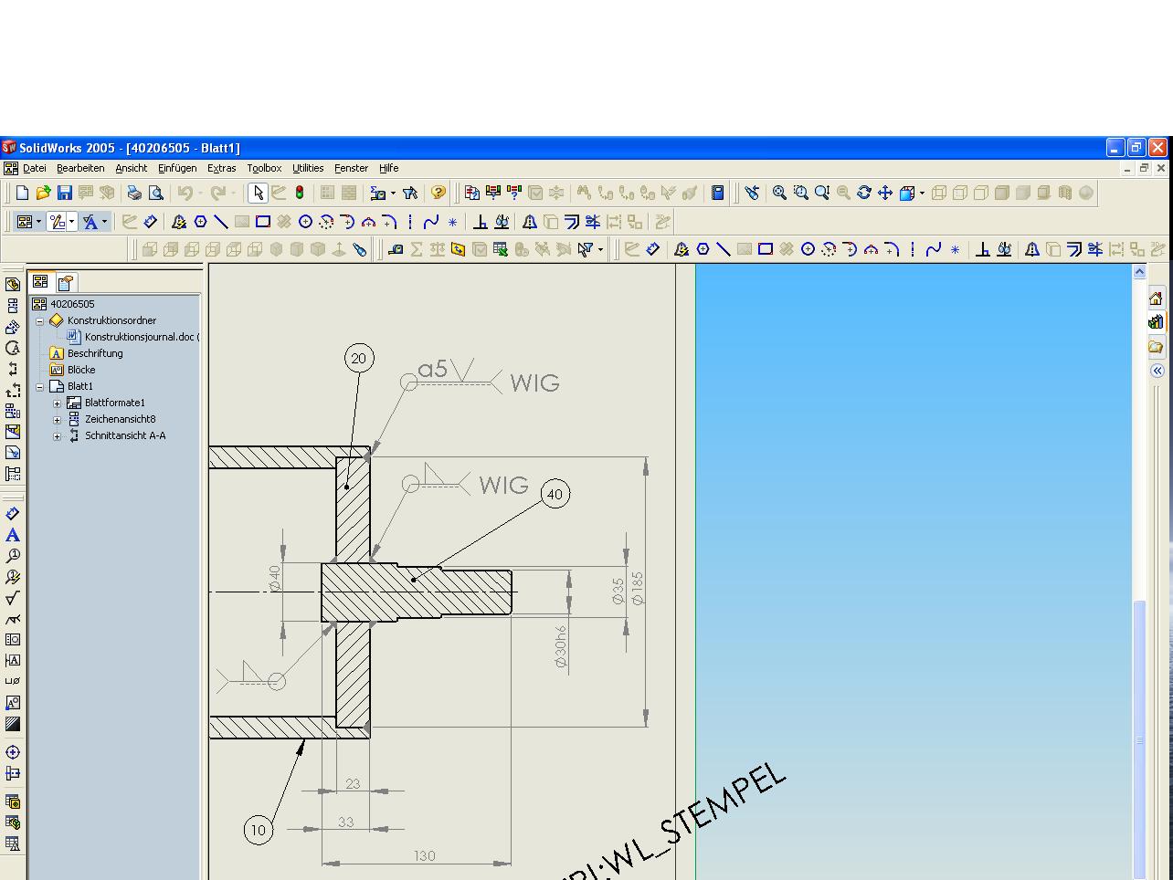

Hallo SWXSolidWorks´ler,
habe mal wieder ein problem und zwar bekommt jede
Zeichnungsableitung die ich öffne (vorhandene) immer
dieses Fehler der auf dem angehängen Bild zu sehen ist.
Ist erst seit 3 Wochen und wüsste nicht das ich was an den Einstellung etwas geändert habe.
Für Hilfe wäre ich Dankbar.
Schöne Grüße,
Tjark

Hallo Tjark,
ich bin mir nicht sicher welchen Fehler du meinst, im Bild unten abgeschnitten ist irgendetwas (eine Beschriftung?) mit ...WL_STEMPEL, meinst du das?
Vielleicht kannst du den Screenshot noch mal ganz machen und etwas genauer beschreiben, was denn der Fehler ist.

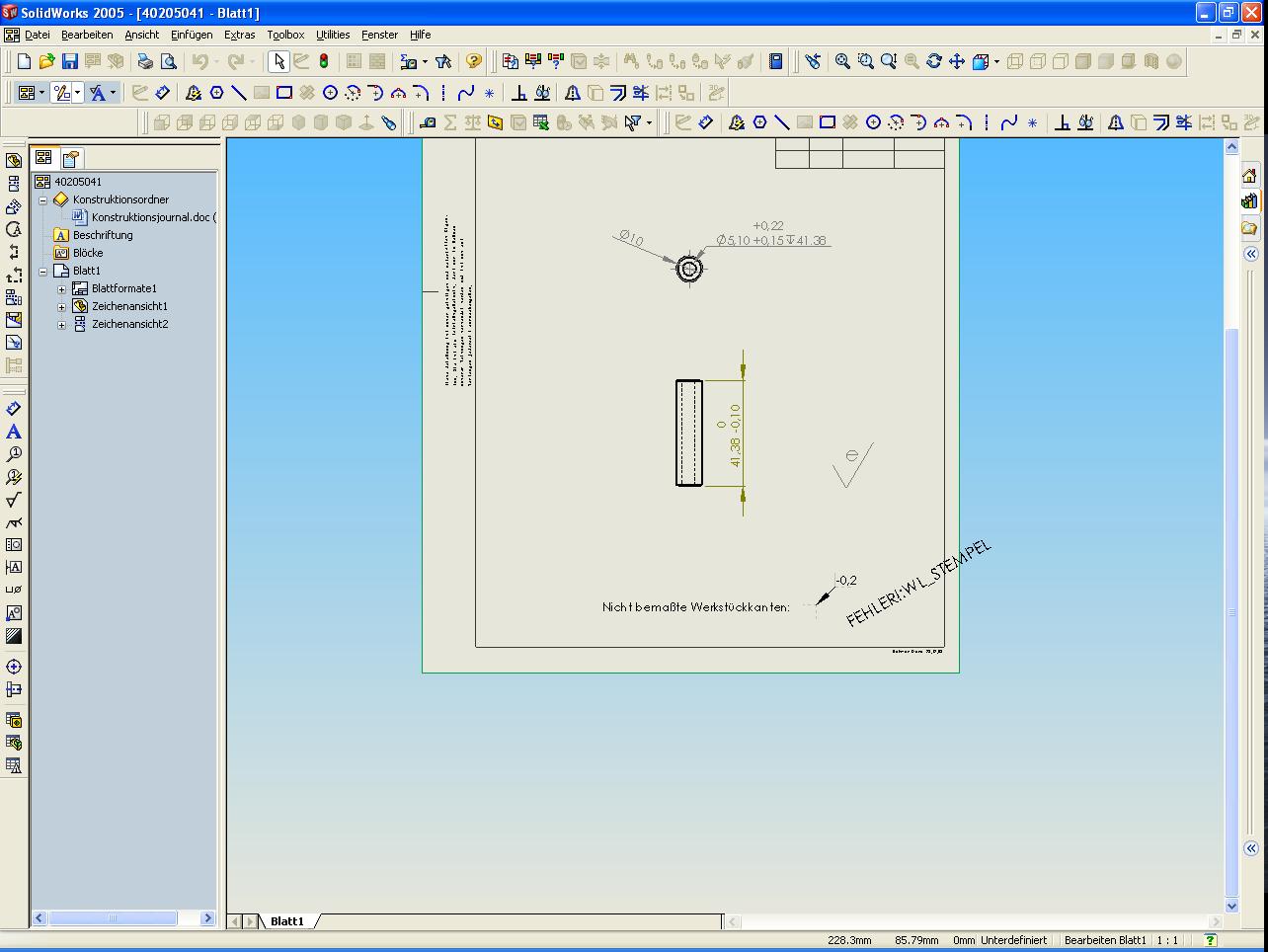

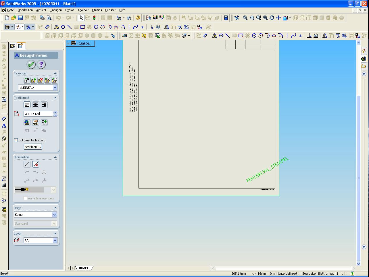

stimmt wirklich schwer zu sehen.
Es ist so, ich öffne eine vorhandene Zeichnungsableitung und dann setzt sich schon dieser Fehler auf das Blattformat. Wenn ich auf Blattformat bearbeiten gehe kann ich dieses raus löschen als wäre es eine Art Block (siehe Bild 2).
Meine Kollegen können die gleiche Zeichnung öffnen und haben das Problem nicht.

Hallo Tjark,
sieht so aus, als hättet ihr mal eine Dateieigenschaft namens WL_STEMPEL gehabt und hab diese mit einem Text im Blattformat verknüpft. Diese Eigenschaft wird wohl bei dir nicht mehr gefunden
Aus der SolidWorks Hilfe:
ANMERKUNG: Wenn ein Bezugshinweis in einer Zeichnung mit einer benutzerdefinierten Eigenschaft oder einer Bemaßung verknüpft ist und diese Eigenschaft oder Bemaßung gelöscht wird, wird im Bezugshinweis FEHLER!<Variablenname> angezeigt. Der parametrische Text wird zurückgehalten, und Sie können auf den Bezugshinweis doppelklicken, um den Text anzuzeigen. Sobald die Eigenschaft oder Bemaßung zur Verfügung steht, wird der Bezugshinweis mit dem korrekten Wert aktualisiert. Andere Elemente im Bezugshinweis sind davon nicht betroffen.
Den ganzen Abschnitt findest du unter dem Stichwort "Verknüpfung zu Eigenschaft" in der Hilfe.
Vielleicht hilft das schon mal weiter bei der Suche. Ich würde mal in jedem Fall nachschauen, ob du dein TEMP Verzeichnis aufräumen solltest, da hab ich schon mehr merkwürdige Effekte gehabt, wenn da viel Müll drin gesteckt hat, aber das ist mehr Prophylaxe ...
