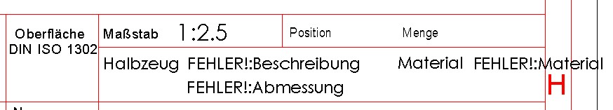

Hallo miteinander!
Ich habe ein Problem mit Dateieigenschaften die über eine Verknüpfung
mit dem Schriftfeld verbunden sind.Sind in den jeweiligen Dateieigenschaften keine Werte hinterlegt, so wird bei mir z.B.die Zeile: Fehler!:Material (Bild1: Schriftfeld1)angezeigt. Sind dagegen Werte hinterlegt so funktioniert die Verknüpfung einwandfrei.
Woran liegt das?

Hallo Jositz,
der einfachste Trick ist, ein Leerzeichen beim der Definition der Vorlage zu vergeben als "Material".
Michael

Unter "Ansicht" de Haken bei "Fehler bei Beschriftungsverknüpfung"  wegmachen hilft auch.

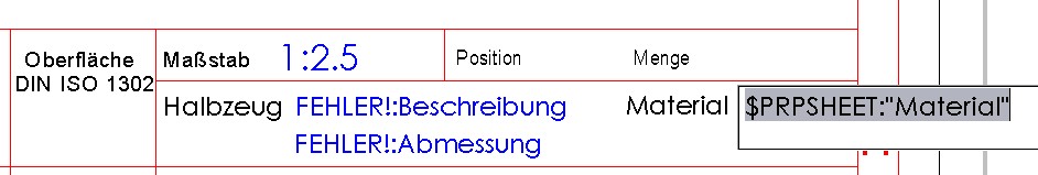

So wie es nach Bild 2 aussieht, willst Du die Eigenschaften in die Zeichnung schreiben ($PRPSHEET:"Material"). Das würde ich nicht tun. Betrachte das Modell als "Quelle aller Daten" und schreibe die Eigenschaften in's Modell. Die können sehr einfach in der Zeichnung verwertet werden.
Warum?
Wenn Du später mal Daten aus dem SWXSolidWorks-Modell lesen möchtest z.B. in eine Excel-Liste oder eine Datenbank, wird es sehr schwierig, wenn die Daten nicht im Modell sondern der Zeichnung eingelagert sind. Dann müsste beim Auslesen der Daten bei jedem Modell die entspr. Zeichnung geöffnet, die Daten ausgelesen und die Zeichnung wieder geschlossen werden. Das ist sicher sehr zeitaufwändig und vermutlich Programmtechnisch recht komplex.

Aber im Ernst, ich pflege diese Daten auch im Modell, in der Zeichnung
wird nur das Erstelldatum und der Erstellername verwaltet.
