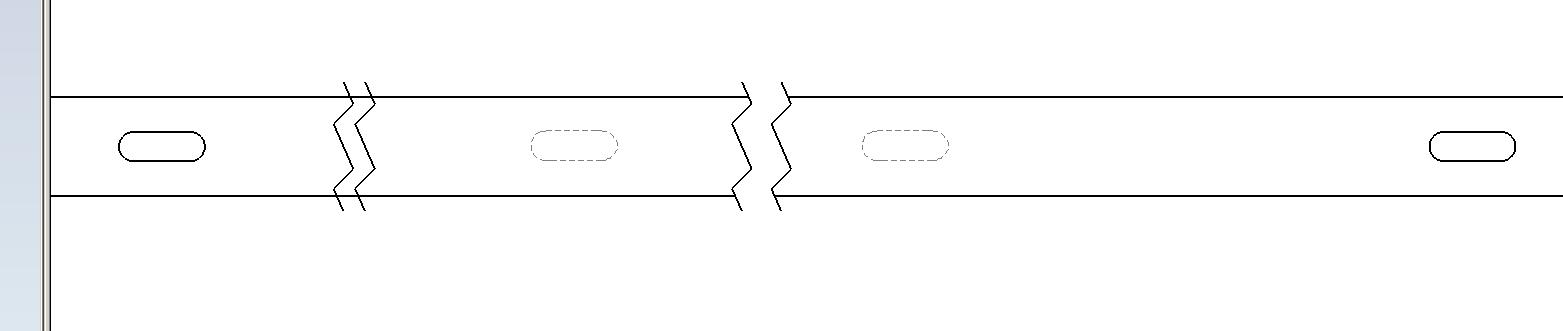

toll, grade das neue SW draufgezogen, und schon wieder klappt nichts.
habe mal zwei bilder angehängt. ich denke ein bild sagt mehr als tausend worte, aber trotzdem eine kurze beschreibung:
bild 1: zwei vertikale bruchkanten in eine zeichnung eingefügt. nur die zuerst erstellte wird richtig angezeigt.

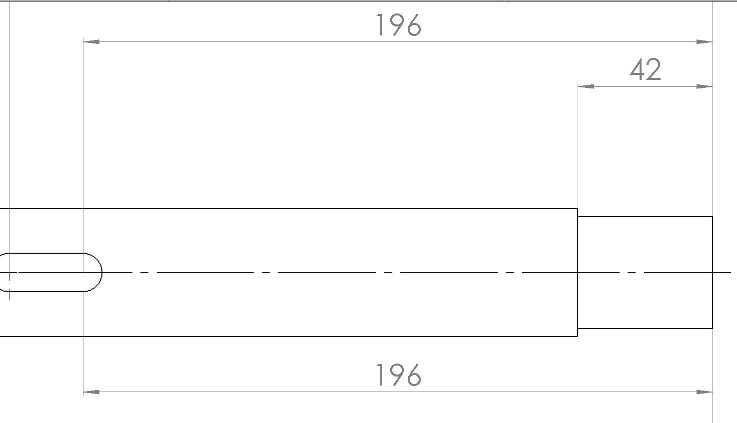

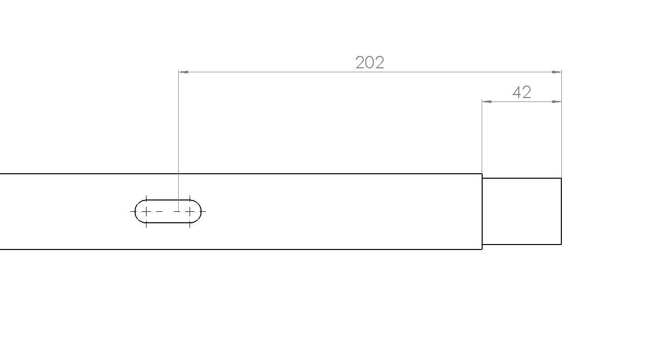

bild 2: bemaßung in der bruchkantenansicht, daß maß "202" sollte am radius liegen (habe den radius angeklickt)

Hallo Solid Worker,
ist das Maß auf Mitte, Min. oder Max. eingestellt? Ist nur eine
Möglichkeit, die nach Deinem Bild optisch so aussieht als ob es auf Max. steht.
MFG Robert Hess.

erstellt am: 28. Okt. 2004 08:00    Editieren oder löschen Sie diesen Beitrag!  <-- editieren / zitieren -->   Antwort mit Zitat in Fett Antwort mit kursivem Zitat    Unities abgeben: 1 Unity (wenig hilfreich, aber dennoch)2 Unities3 Unities4 Unities5 Unities6 Unities7 Unities8 Unities9 Unities10 Unities
du hattest recht, es stand auf max.
aber was soll der quatsch denn???? habe doch wie immer den radius angeklickt. warum bemaßt er mir dann max?

erstellt am: 28. Okt. 2004 08:13    Editieren oder löschen Sie diesen Beitrag!  <-- editieren / zitieren -->   Antwort mit Zitat in Fett Antwort mit kursivem Zitat    Unities abgeben: 1 Unity (wenig hilfreich, aber dennoch)2 Unities3 Unities4 Unities5 Unities6 Unities7 Unities8 Unities9 Unities10 Unities Nur für Solid Worker 10 Unities + Antwort hilfreich
1. Das hatten wir hier schon mal: http://ww3.cad.de/foren/ubb/Forum2/HTML/006117.shtml
2. In SWX 2005 wird der Radius immer dort bemasst wo er angeklickt wird. Ist eine sehr praktische Neuerung.

@tom: und wie bemaße ich dann den mittelpunkt?
T. Steffen
Sehen Sie sich das Profil von T. Steffen an!   Senden Sie eine Private Message an T. Steffen  Schreiben Sie einen Gästebucheintrag für T. Steffen
Beiträge: 339
Registriert: 27.03.2002
erstellt am: 28. Okt. 2004 08:39    Editieren oder löschen Sie diesen Beitrag!  <-- editieren / zitieren -->   Antwort mit Zitat in Fett Antwort mit kursivem Zitat    Unities abgeben: 1 Unity (wenig hilfreich, aber dennoch)2 Unities3 Unities4 Unities5 Unities6 Unities7 Unities8 Unities9 Unities10 Unities Nur für Solid Worker 10 Unities + Antwort hilfreich
Wenn Du (auf Dein Bild bezogen) den Radius oben oder unten anklickst wird das Zentrum bemasst.
Gruss Tom

dann geht die maßhilfslinie aber nicht bis an den mittelpunkt

erstellt am: 28. Okt. 2004 08:50    Editieren oder löschen Sie diesen Beitrag!  <-- editieren / zitieren -->   Antwort mit Zitat in Fett Antwort mit kursivem Zitat    Unities abgeben: 1 Unity (wenig hilfreich, aber dennoch)2 Unities3 Unities4 Unities5 Unities6 Unities7 Unities8 Unities9 Unities10 Unities Nur für Solid Worker 10 Unities + Antwort hilfreich

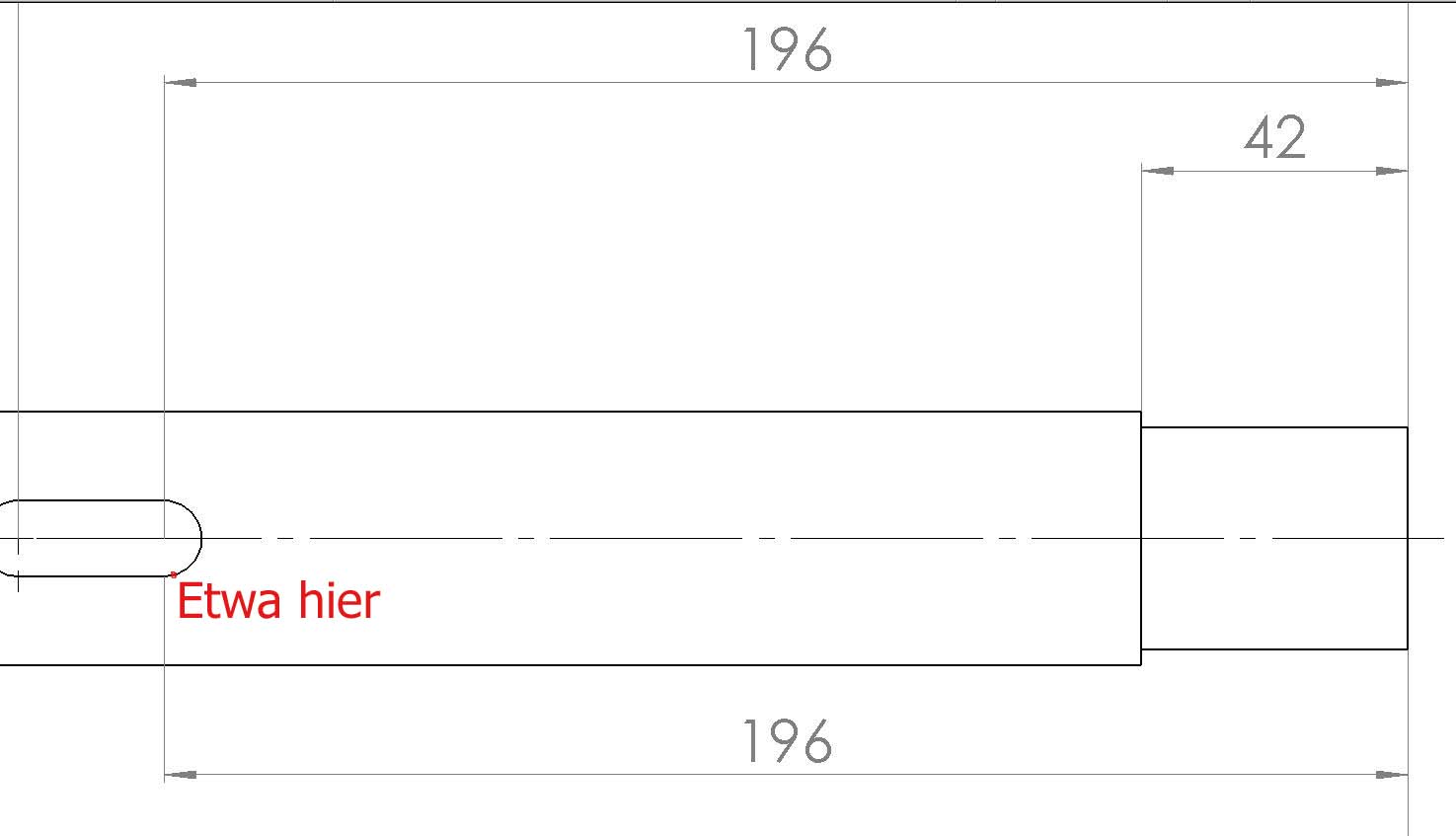

Weil Du wahrscheinlich den tangentialen Punkt von Bogen und Linie angeklickt hast. Du musst den Bogen anklicken...
Gruss Tom

erstellt am: 28. Okt. 2004 08:51    Editieren oder löschen Sie diesen Beitrag!  <-- editieren / zitieren -->   Antwort mit Zitat in Fett Antwort mit kursivem Zitat    Unities abgeben: 1 Unity (wenig hilfreich, aber dennoch)2 Unities3 Unities4 Unities5 Unities6 Unities7 Unities8 Unities9 Unities10 Unities Nur für Solid Worker 10 Unities + Antwort hilfreich
Hallo Solid Worker,
Tom hat recht. Wenn Du die Bemassung so setzt, daß Du näher an Max. als an Mitte bist, wird direkt auch so das Maß angezogen. Ist eigentlich ne super Sache. War mir allerdings auch neu.
MFG Robert Hess.

erstellt am: 28. Okt. 2004 08:59    Editieren oder löschen Sie diesen Beitrag!  <-- editieren / zitieren -->   Antwort mit Zitat in Fett Antwort mit kursivem Zitat    Unities abgeben: 1 Unity (wenig hilfreich, aber dennoch)2 Unities3 Unities4 Unities5 Unities6 Unities7 Unities8 Unities9 Unities10 Unities
aha, ja danke. ich werde mal probieren das so hinzukriegen.
