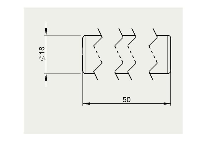

Hat das jemand vou Euch auch schon festgestellt in SWXSolidWorks 2005?
In der Bruchkantenansicht wird nur die jeweils letzte erzeugte Bruchkante korrekt mit unterbrochenen Linien dargestellt. Die Bruchkanten die vorher erzeugt wurden werden zwar verkürzt dargestellt, aber mit durchgehenden Linien. Kann das jemand nachvollziehen?
Dafür funktionieren jetzt die Mittellinien

Hallo Tom,
Das ist mir schon ziemlich früh in der Beta 1 aufgefallen und ich hab es auch direkt gemeldet (SPR223066 - Double display of break lines).
Das ist der wichtigste Grund, warum ich die 2005 noch nicht für Projekte einsetzen kann, da ich üblicherweise mit langen Produkten arbeite. Double Display of break lines hat der Ingenieur das wohl genannt, weil ich ihm ein Beispiel geschickt habe, bei dem der Abstand der Bruchkanten auf ca. 0mm stand.
Eigentlich wird der Abstand der Bruchkanten nicht eingehalten, so daß die Ansichten überlappen. Das kannst Du überprüfen, indem Du mal einen sehr großen Abstand eingibst (20mm).
Soweit ich weiß gibt es hierfür auch keinen Workaround.
Bitte beschwere Dich bei Deinem Reseller über diese fehlende Basisfunktionalität.
@ramona: Dein Screen Shot ist sicherlich nicht in gebrochener Darstellung gemacht.
Stefan Giehl
TDG Technische Dienstverlening Giehl

Hi Stefan,
also, ich weiß nicht, ob ich die gebrochene Darstellung auch anders erstellen kann...
ich habe folgendes getan:
1. RMB, Zeichenansicht, vertikale Bruchkante... absetzen...
2. wieder RMB, Zeichenansicht, vertikale Bruchkante
3. RMB, Bruchkantenansicht...
Meint Ihr das etwa nicht?????????

Sorry Ramona, ich habe Deinen Screen Shot wohl etwas falsch gedeutet, die Körperkanten sind ja unterbrochen und dann kann es sich nur um die gebrochene Darstellung handeln.
Original erstellt von rawo:
Hi Stefan,
Ramona
Doch, das meinen wir, es schlägt sich wohl auch erst bei Teilen nieder, die etwas länger sind.
Der Effekt, daß der Abstand der Bruchkanten immer geringer wird, je weiter links sich die linke Bruchkante von der am meisten rechts stehenden befindet ist auch in Deinem Sreen Shot vorhanden, allerdings kaum meßbar (bei Deinem kurzen Teil gerade mal 1 Pixel~0,15mm).
