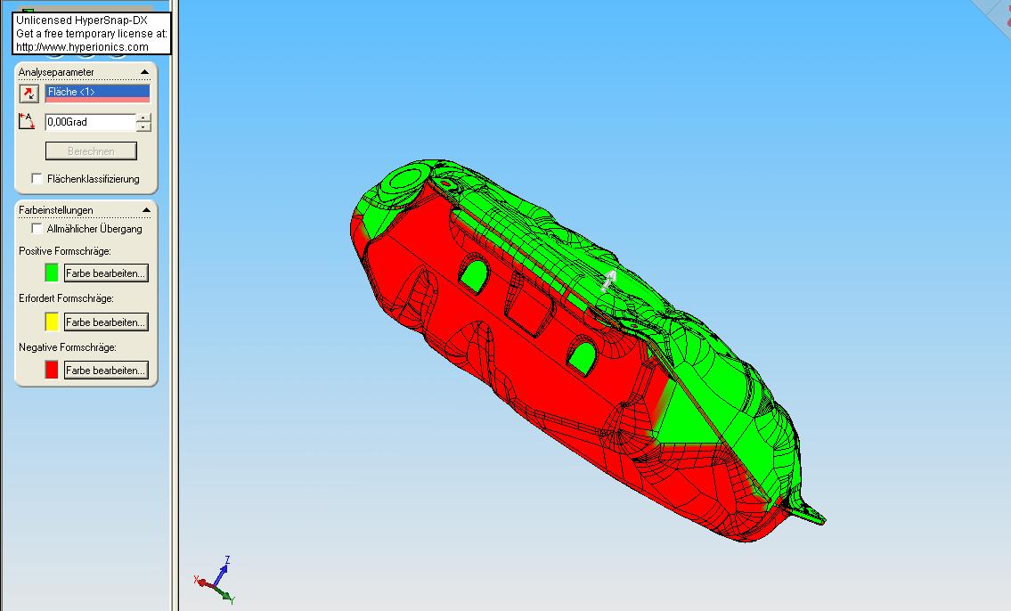

ich bin neu hier im Forum und möchte mich schon vorab für die Hilfe bedanken!
Folgendes Problem: Ich habe um einen Vol-Körper (Tank) eine Fläche erstellt zur Trennung des Formnestes! Habe den eine Zwischenbaugruppe erstellt und ein Formnest eingefügt! Die erzeugte Oberfläche erkennt das Formnest nicht und ich kann mein Werkzeug mit der Oberfläche, weder in der Baugruppe noch in Teil bearbeiten schneiden! Es funktioniert weder Schnitt mit Oberfläche, Abspalten, Trennfugen, Trennoberflächen oder sonst irgendein Schnitt!
Wer hat eine Idee?

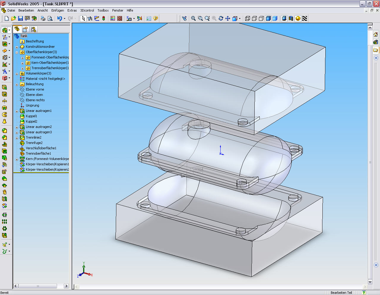

Hallo Marcus
Ich glaube, Deine Vorgehensweise hat einen Fehler. Deine Trennfläche wir in der Mitte, da wo der Tank ist, ein Loch haben und somit kannst Du den Volumenkörper nicht schneiden.
Variante 1:
Die Trennfläche sowie die Tankflächen der einen Seite zu einer Oberfläche zusammenfügen
oder
Variante 2 (ab SW2004):
Die neuen Gusswerkzeuge verwenden.
1. an Deinem Tank die Trennlinien erzeugen
2. die Trennfuge mit der Trennlinie erstellen
3. Trennöberfläche erstellen
4. Kern-/Formnest-Volumenkörper erstellen (hier werden der Werkzeug-Kern und -Form erstellt.
Diese Vorgehensweise benötigt den Befehl Formnest NICHT!!!
Willst Du noch den Schwund berücksichtigen, musst Du natürlich noch Dein Tankmodell skallieren.
Ich hoffe, diese Vorgehensweise hilt Dir weiter.

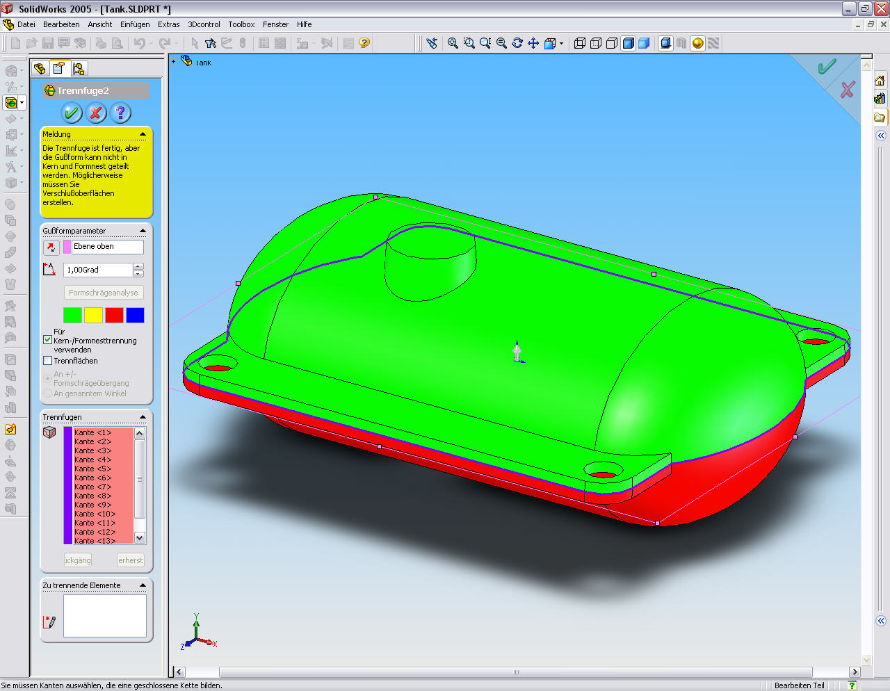

@Marcus
Natürlich geht es auch noch einfacher...
... falls Dein Tank so modelliert ist, dass er so oder so ausformbar ist.
1. Trennfuge, Ausformungsrichtung, Formschrägenanalyse. Wenn die Meldung "grün" kommt, Gussform ist fertig! dann
2. Trennoberfläche erstellen und
3. Kern-Formnest-Volumenkörper erstellen
Das Ganze kann dann noch als Baugruppe gespeichert werden. Einen noch schnellerer oder direkterer Weg kenne ich nicht. Ich lasse mich jedoch gerne von einem noch schnellerer Weg überraschen.
Grüsse sw4you

Hallo Marcus
Bis jetzt habe ich es noch nie gehabt, dass ein Volumenkörper nicht skaliert werden kann.
Ist der Tank so, dass mit der Formschrägenanalysen die beiden Werkzeughälften erkannt werden?
Kannst Du den Tank ev. hier reinstellen oder ist er zu gross (ev als Parasolid)?
Grüsse sw4you

Hallo sw4you,
der Tank ist zu groß als parasolid! Ist mir bis jetzt auch noch nicht passiert das er einen Vol-Körper nicht skaliert hat! Die Werkzeughälften werden erkannt, siehe jpeg!
Die Trennfuge setzt er mir ganz oben auf den Tank, da sollte sie eigentlich nicht hin!
Gruß, Marcus

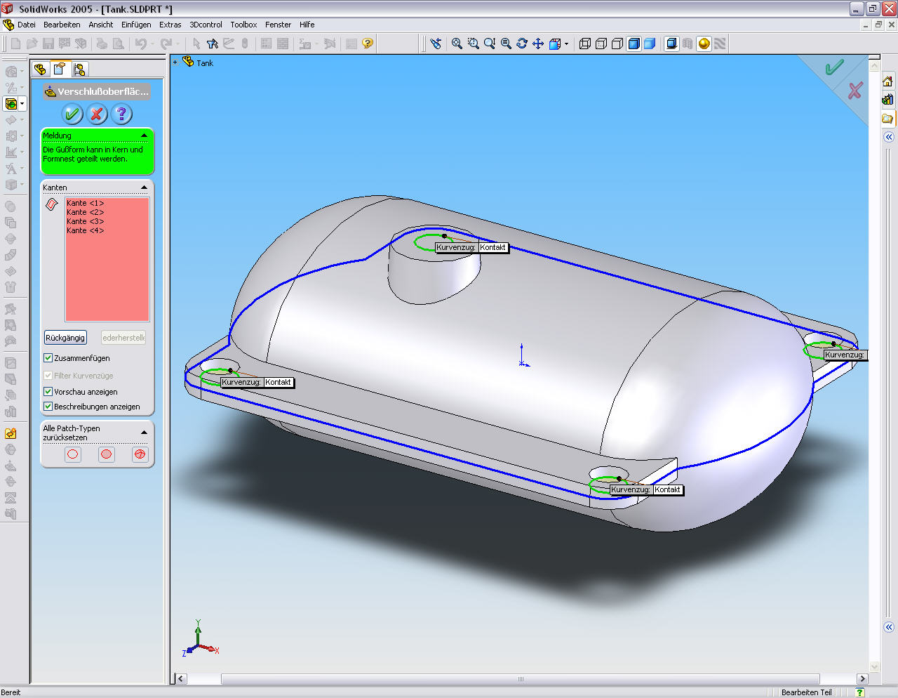

@ sw4you
da wird es ein Problem geben, darf die Daten nicht herausgeben! Da es ein Prototypentank ist! Bekomme da dann eine auf die Mütze, ein hoch auf die Automobilindustrie!
Werde wohl mein Formnest erstellen und skalieren , dann Bestandteil ableiten und dort die selbe Fläche noch mal reinmachen, dann grade trennen! Andere Möglichkeit sehe ich im Moment leider nicht!
Gruß, Marcus

erstellt am: 26. Aug. 2004 13:06    Editieren oder löschen Sie diesen Beitrag!  <-- editieren / zitieren -->   Antwort mit Zitat in Fett Antwort mit kursivem Zitat    Unities abgeben: 1 Unity (wenig hilfreich, aber dennoch)2 Unities3 Unities4 Unities5 Unities6 Unities7 Unities8 Unities9 Unities10 Unities Nur für muecke74 10 Unities + Antwort hilfreich
@marcus

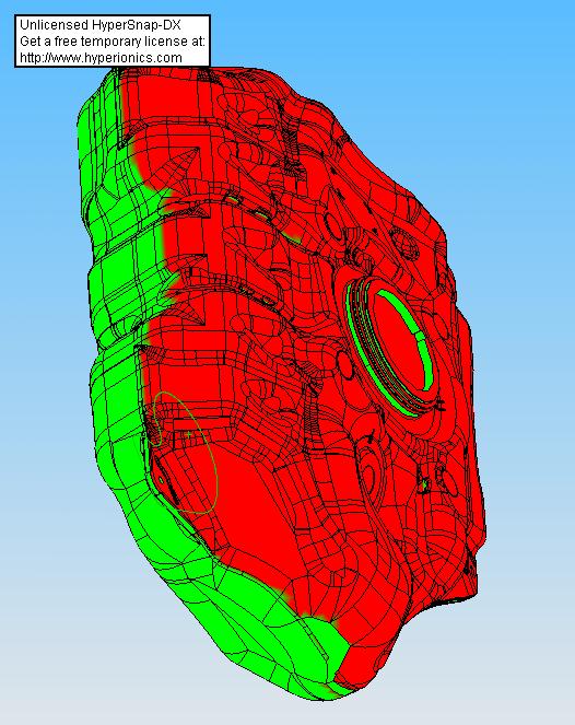

Halt wieder mal die Automobilindustrie
Versuchen wir es halt weiter per Ferndiagnose
Schneid oben mal den Stutzen für die Verschraubung weg. Wie sieht es dann mit der Formtrennung aus? Mach mal ein Screendump, wenn Du im Befehl Trennfuge bist und die grüne Meldung hast. Dann ist die Trennfuge wesentlich besser zu erkennen.
Grüsse sw4you

@ sw4you
sieht auch nicht unbedingt besser aus (jpeg), ich versuch es mal über die Hintertür und mach meine Fläche nach dem Formnest rein und mach dann verdicktender Schnitt und geb mal 0,001mm ein! Müsste eigentlich Funktionieren!
Gruß, Marcus

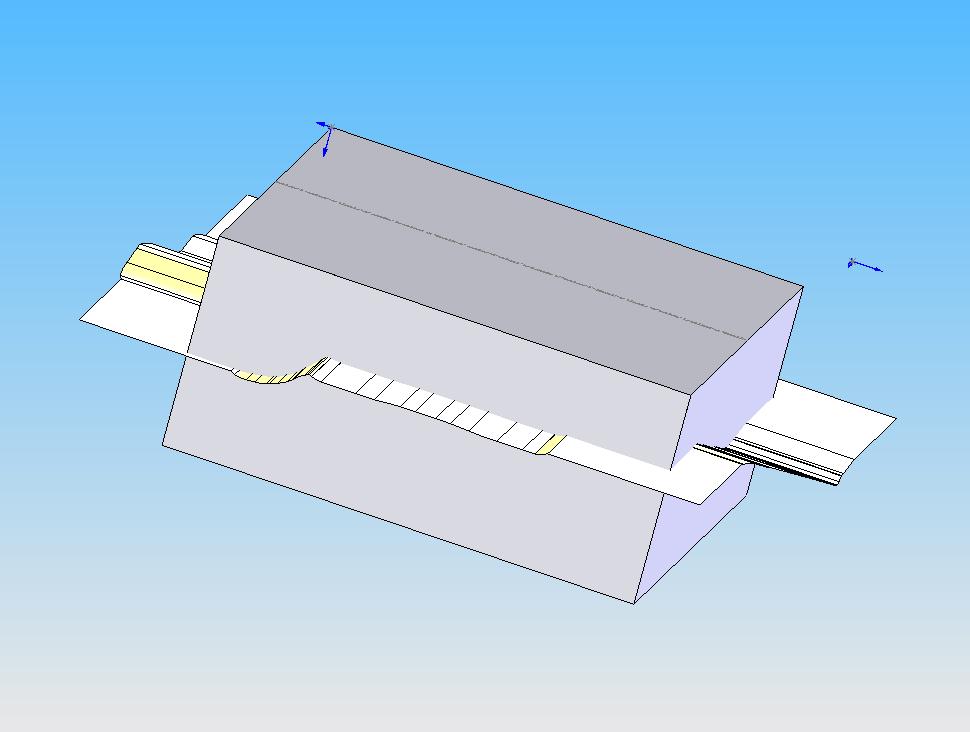

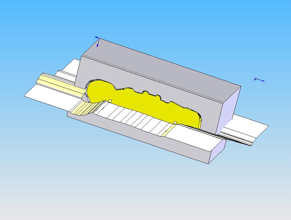

Jonischkeit
Beiträge: 2661
Registriert: 29.07.2003
CSWP
Solidworks
verschiedene Rechner
erstellt am: 26. Aug. 2004 13:39    Editieren oder löschen Sie diesen Beitrag!  <-- editieren / zitieren -->   Antwort mit Zitat in Fett Antwort mit kursivem Zitat    Unities abgeben: 1 Unity (wenig hilfreich, aber dennoch)2 Unities3 Unities4 Unities5 Unities6 Unities7 Unities8 Unities9 Unities10 Unities Nur für muecke74 10 Unities + Antwort hilfreich

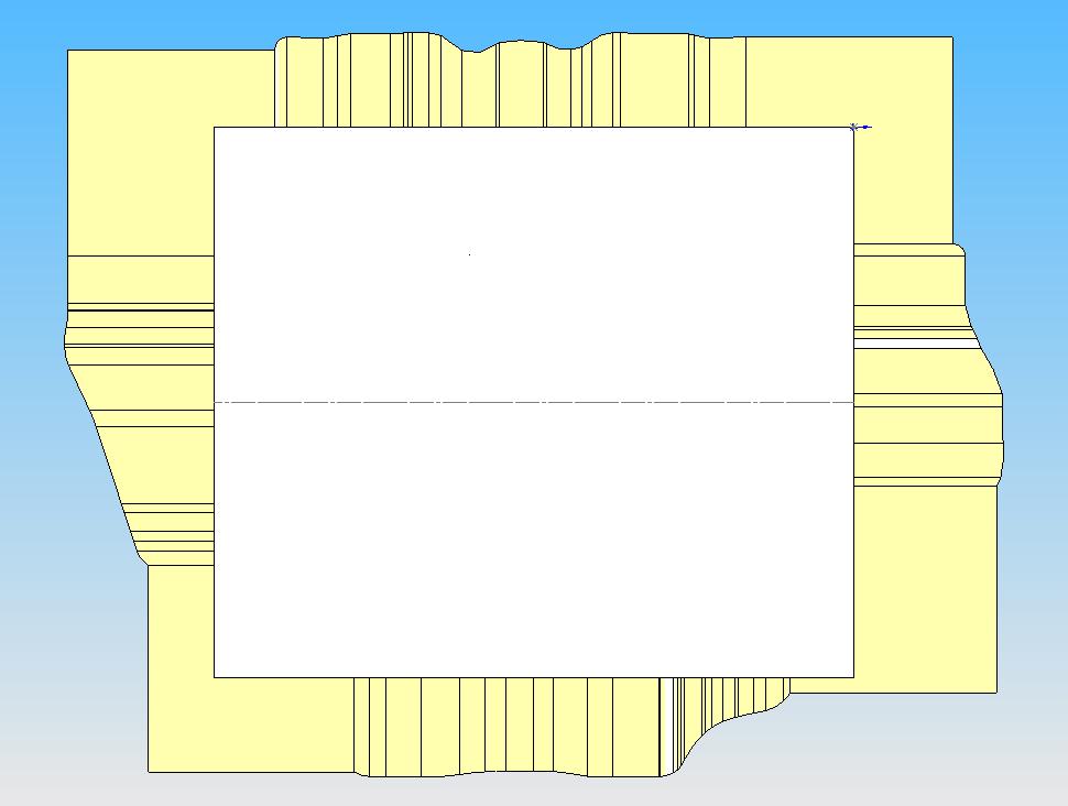

Hallo Jungs, ich bin wieder da.
hatte eben den GAU im Formenbau, ein falscher Schwundfaktor, alle Teile und Bohrungsabstände sind 0,8-1,8mm zu klein. Natürlich braucht der Kunde Teile, und das ganze Werkzeug ist ...... mit viel Glück reparabel. Aber zum Glück nicht die Automobilindustrie, wir haben 6 Wochen für Reperatur oder Neubau. Kennt jemand ein TPU mit ganz geringem Schwund?
sw4you hat sich ja schon mächtig reingehängt, klasse so.
Ich selber konnte mich noch nicht mit den automatischen Trennflächen anfreunden, die versagen bei mir öfters bzw sind zu "zerknittert". Ich modeliere ein Trennvolumen an mein Teil und ziehe es vom Formklotz ab -> eine Formhälfte.
Diese Formhälfte ziehe ich wieder vom Formklotz ab und erhalte die andere Formhälfte, von der ich natürlich noch das eigentliche Volumen abziehen muß.
Damit vermeide ich die Oberflächenbefehle, die bei mir zumindest immer wieder unerklärlichen Ärger verursachen, auch wenn es in letzter Zeit immer besser wird. Auch das Problem von Markus mit der Trennfuge an falscher Stelle lässt sich dadurch beseitigen.
Ein weiterer Grund für diese Vorgehensweise ist, daß ich fertig modelierte Formaufbauten mit 60-70 Teilen verwende. Bei der SWXSolidWorks-Methode erhalte ich gerade mal meine zwei Formhälften, und muß den ganzen Rest nachträglich dazubauen.

@Marcus
Die Formschrägenanalyse bei Deinem Tank bringt eine chaotische Formtrennung. Um eine gescheite Formtrennung zu erhalten müssen die Seiten im Bereich der Formtrennung zu Kern und Form zugewiesen werden können. Auf Deinen Bild sehe ich eine umlaufende kleine Verrundung (rot) und die angrenzenden Flächen sind grün. So wir SolidWorks vermutlich keine Formtrennung finden.
Leider habe ich im Moment nur SW2005 Pre2 zu Hand und habe mal zur Verdeutlichung ein kleines Beispiel angehängt (Vorgehen ist in SW2004 ähnlich). Dabei ist mir aufgefallen, dass im Bereich der Bohrungen natürlich auch noch Verschlussoberflächen eingefügt werden müssen!!! Du hast ja auch Bohrungen in Deinem Tank. Was hast Du da gemacht???
@Michael
Mit meiner Methode kann man natürlich auch problemlos Mehrfachwerkzeuge aufbauen

@ sw4you
die Bohrungen hab ich schon mit Flächen geschlossen, die sind aber auch nicht das Problem, mal schauen ob ich die Trennung bis heut Abend gebacken bekomme!
Gruss, Marcus

Wenn ich so das eine Bild von deinem Tank betrachte, sehe ich doch Hinterschnitte, dann wirst du mit der autom. Trennfunktion etwas Schwierigkeiten haben.
Manuelles Trennen ist da angesagt.
