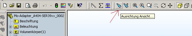

Hallo Forum,
gibt es die Möglichkeit schon erstellte Teile oder Baugruppen zu deren Ursprung nachträglich zu drehen oder verschieben??? Nicht nur Features sondern die Gesamtheit des Modells.
Muss oft importierte Konturen, Flächen, Zylinder von der Messmaschine in SW verwenden und verarbeiten die nicht so liegen wie die sollten.
...Mischa

Im Bauteil kannst Du Dir mit Einfügen-Feature-Verschieben/Kopieren behelfen.
In Baugruppen gehe ich wie folgt vor:
EIN markantes Bauteil (Rückwand, Bodenplatte, Träger, ...) wird ausgerichtet und fixiert.
ALLE anderen Teil haben nur Verknüpfungen untereinander oder zu diesem Teil, ABER nicht auf z.B. Ebenen der Baugruppe.
Somit kannst Du die Fixierung des Einen Teils lösen, neu ausrichten und Fixieren.
Fertig.

Ach ja, neues Koordinatensystem (Referenzgeometrie) und dann neu speichern und reimport dieser könnte da auch klappen.

Hallo Mischa,
die einfachste Lösung ist die Ansichten in der BG oder im ET neu ausrichten. Folgender Weg. Teil so ausrichten wie es z.B in der Vorderanischt liegen soll. Dann auf "Ausrichtung Ansicht" gehen und auswählen das dann z.B. die Vorderansicht die Draufsicht sein soll und aktualisieren der Standardansichten drücken. Bitte mit Vorsicht genießen. Vor allen Dingen wenn schon Zeichnungen existieren dann gibt es dort dann Chaos. Aber bei Dir scheint das ja nicht so zu sein.

Danke Leute, mit Einfügen-Feature-Verschieben/Kopieren/Drehen komm ich schon ganz weit!
Robert: mit "Ausrichtung Ansicht" ist noch nicht ganz klar, ist dies ein Feature für Teile? Oder meinst du Ansichten "Normal Auf"?

Das ist ein Button in der Ansichten Werkzeugleiste.

Hallo Mischa,
ich glaube Robert meinte damit was ich schon vor langer Zeit mal geschrieben habe  (kann mich aber nur wegen des Suchbegriffs 'Tintenpisser' noch dran erinnern  ):
Isometrische Ansicht von Importierten Teilen

   1. Ausrichtungsfenster öffnen (nur was für Tintenpisser)
      und am besten 'festpinnen'
   2. Neue 'Vorderseite' deines Modells im Ansichtsfenster auswählen
   3. Mit STRG Taste die neue 'Oberseite' auswählen
   4. *Normal auf 'doppelklicken'
   5. *Vorderseite einfach klicken
   6. Fernrohr in der Mitte anklicken
   7. bestätigen
   Fertig
