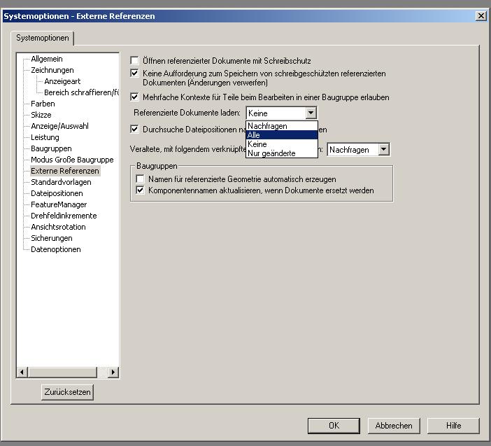

Hallo Brainseks, gismo,
wir verwenden auch Profile mit Basisteil. Wenn wir das Basisteil nachladen, wird mit STRG+Q das Teil neu berechnet mit der richtigen Konfiguration.
Wir haben keine Probleme, wenn das Basisteil geladen ist. Es wird dann die unter externe Referenzen eingestellte Konfiguration des Basisteils verwendet.

Hallo Gismo anscheinend gabs da wohl eine spirituelle Verbindung der IT Abteilungen
Also das seltsame ist jetzt, dass das was ich heute morgen hatte und auch meine Kollegen, nun plötzlich weg ist. Ich hatte zwar auch die Einstellung ausprobiert mit extern referenzierte Dokumente laden, hat aber keinerlei Wirkung gezeigt. Nun plötzlich funktioniert es wenn ich auf Alle stelle und funktioniert nicht wenn ich auf keines stelle  heute morgen war das egal was ich einstellte

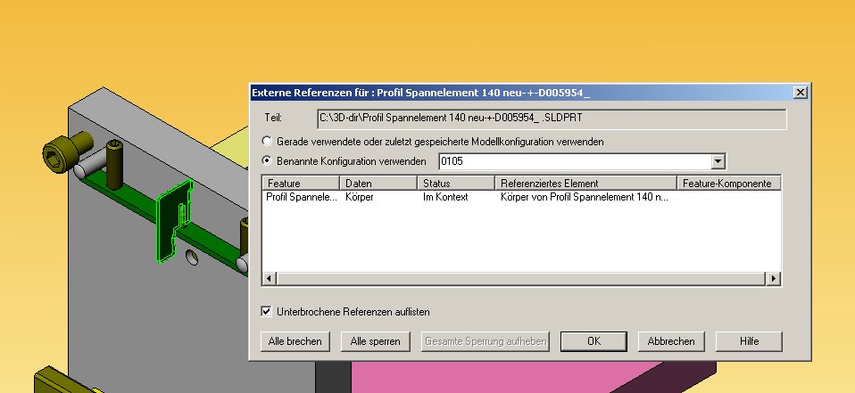

erstellt am: 17. Jun. 2004 09:44    Editieren oder löschen Sie diesen Beitrag!  <-- editieren / zitieren -->   Antwort mit Zitat in Fett Antwort mit kursivem Zitat    Unities abgeben: 1 Unity (wenig hilfreich, aber dennoch)2 Unities3 Unities4 Unities5 Unities6 Unities7 Unities8 Unities9 Unities10 Unities Nur für brainseks 10 Unities + Antwort hilfreich
Basis-teile-problem.pdf
Hallo Zusammen,
schaut doch bitte mal nach unter Komponenteneigenschaften bei den betroffenen Daten welche Eigenschaften eingestellt sind. Im Anhang ist ein Bild mit den entsprechenden Einstellungen. Vieleicht liegt es daran. Ist nur eine Vermutung.
Mit freundlichen Grüßen.
Robert Hess

Hallo Robert
bei uns wird in allen Modellen die zu verwendende Konfiguration eingestellt, denn die zuletzt verwendete oder zuletzt gespeicherte Konfig macht eigentlich überhaupt kein Sinn und ich verstehe auch nicht warum man solch eine Einstellung überhaupt treffen kann. Also das ist leider nicht die Fehlerquelle, aber trotzdem thx

Ich schließe mich Micha an,
Wir haben definitiv immer eine bestimmte Konfig ausgewählt (Screenshot)
