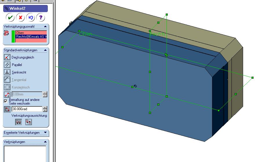

Mit der Winkelverknüpfung meinte ich, von deiner fraglichen Baugruppe eine passende Ebene (oben, vorn oder rechts) auswählen und mit gedrückter STRG Taste eine dazu passende Ebene der Überbaugruppe. Dann in Verknüpfen die Winkelfunktion anwählen und z.B. 30º eingeben. Jetzt werden alle Verknüpfungen (und leider ein paar mehr) die diese Verdrehung verhindern rot, oder die Baugruppe bewegt sich einfach.
Im Beispiel ist oben von der Haupgruppe, und rechts vom Teil (Baugruppe). Nun die 30º eingeben und los.
