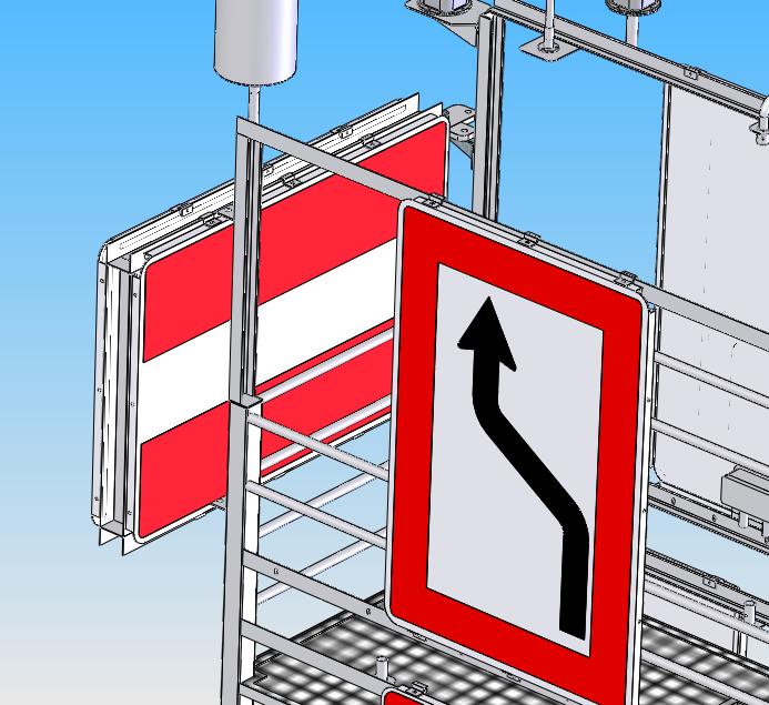

Wie kann ich die Konfiguration in einer Unterbaugruppe ändern?
Die Tafelzeichen sind in ihrer Geometrie gleich (Bild), nur das Darstellungsbild ändert sich von Fall zu Fall (Konfiguration).
Die Tafelzeichen werden in verschiedenen Baugruppen verwendet.
Das Tafelzeichen selber ist ein Teil, zusammen mit der Aufhängung besteht es als Baugruppe.
Diese Baugruppen liegen in 2 Versionen vor (Aufhängung senkrecht, Aufhängung waagerecht).
Diese Baugruppen (Aufhängung) wiederum werden dann in die jeweiligen neuen Baugruppen eingefügt, wobei die Darstellung der Tafelzeichen verschieden sind.
Wenn ich jetzt die Konfiguration in der Baugruppe ändern will (Feature wählen --> Eigenschaft)
werden mir die Konfigurationen zwar angezeigt, sind aber nicht änderbar.

Immer die übergeordnete Baugruppe braucht auch ne Konfiguration.
Baugruppe1 (Konfig1)
-Teil1(Konfig1)
-Teil2
Baugruppe1 (Konfig2)
-Teil1(Konfig2)
-Teil2
Baugruppe2 (Konfig2)
-Baugruppe1 (Konfig2)
-Teil1(Konfig2)
-Teil2
Ist das überhaupt verständlich was ich sagen will?!?!

Das mit der übergeordneten Baugruppe funktioniert, da ich aber diese Baugruppe mehrfach eingefügt habe, ändern sich alle anderen mit (inkl. Konfiguration). Ich möchte aber nur diese eine Baugruppe in der Konfiguration ändern.
Es scheint als ob ich eine neue Baugruppe mit der gewünschten Konfig. anlegen muß.
