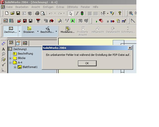

ich arbeite seit ca. 3  Wochen mit SW2004 SP 3.0.
Bei dem ersten Update von 2.1 auf 3.0 hatte es mit PDF`s erstellen funktioniert. SP2.1 hatte es nicht funktioniert.
Angeblich soll das PDF erstellen in SP 3.0 offiziell arbeiten. In diesem Forum gab es dies bezüglich bisher keine Beschwerden.
Seit meiner Neuinstallation von SW2004 SP0 und dem darauf folgendem Update SP 0 auf SP 3.0 klappt es mit dem PDF Erstellen wieder nicht.
Irgendeine Meldung zum Bluebeam Drucker und ich weiß nicht wer den installiert hat.
Ansonsten habe ich bisher keine weiteren Probleme mit dem SP 3.0.
Außerdem war mir aufgefallen, daß erstellte Baugruppen mit SP 2.1 in SP 3.0 aufgerufen vereinzelte Verknüpfungsfehler darstellt, die aber schnell behoben waren. Aber wenn ich Baugruppen mit SW2003 erstellt aufrufe, ist mir bisher nichts aufgefallen bzgl. dieser Verknüpfungsfehler. Soll ich neuinstallieren???. Wenn ja, von welchem SPxx auf SP 3.0?

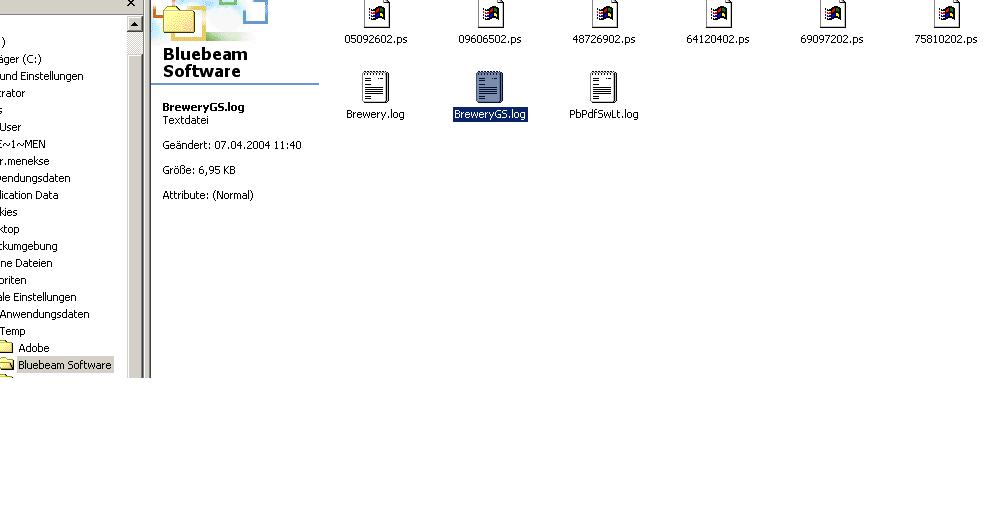

Hallo Warum,
Bluebeam schaut in den Ordner C:\Dokumente und Einstellungen\username\Lokale Einstellungen\Temp\Bluebeam Software, und möchte dort eine log-File erstellen. Sieh mal nach ob der Ordner dort angelegt ist, wenn nicht den Ordner händisch erstellen.

Hallo Axel,
der Ordner ist vorhanden und da sind auch schon Dateien angelegt (vgl.Bild).
