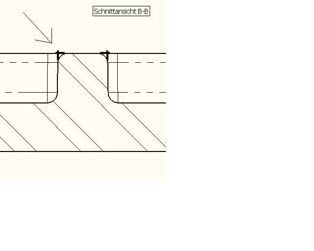

wie bekomme ich die Linienstärke der Eckpunkte (siehe Anhang)eingestellt (die sind zu dick).

Hallo Warum?
es ist die selbe Lösung wie hier: http://ww3.cad.de/foren/ubb/Forum2/HTML/004860.shtml

Hallo warum31,
wie erzeugts du eigentlich diese Schnittpunkte? Gibt es da einen Trick, oder einfach Linien oder Punkte, die du dann mit der Geometrie verknüpfst?

Hallo Rainer,
SWXSolidWorks-Hilfe Virtueller Eckpunkt:
Michael
Virtueller Eckpunkt
Mit einem virtuellen Eckpunkt wird ein Skizzenpunkt am virtuellen Schnittpunkt von zwei Skizzenelementen erstellt. Bemaßungen und Beziehungen des virtuellen Schnittstellenpunktes werden beibehalten, selbst wenn die tatsächliche Schnittstelle nicht mehr vorhanden ist, zum Beispiel, wenn eine Ecke durch eine Verrundung oder Fase entfernt wird.
Erstellung eines virtuellen Eckpunkts:
Halten Sie in einer offenen Skizze die Strg-Taste gedrückt, und wählen Sie die beiden Skizzenelemente aus.
Klicken Sie auf der Skizzieren-Symbolleiste auf Punkt , oder klicken Sie auf Extras, Skizzenelemente, Punkt.
Ein virtueller Eckpunkt wird an dem Eckpunkt angezeigt, wo sich die Skizzenelemente überschneiden würden.
Sie können die Anzeigeart des virtuellen Eckpunkt unter Extras, Optionen, Dokumenteigenschaften, Virtuelle Eckpunkte festlegen.
