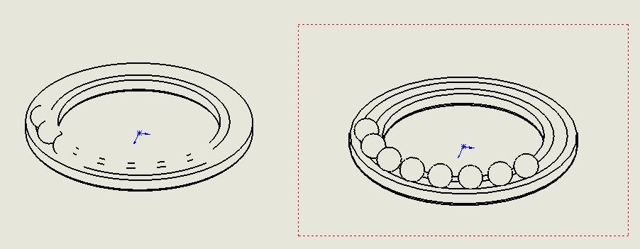

Hallo Zusammen, hallo Faes

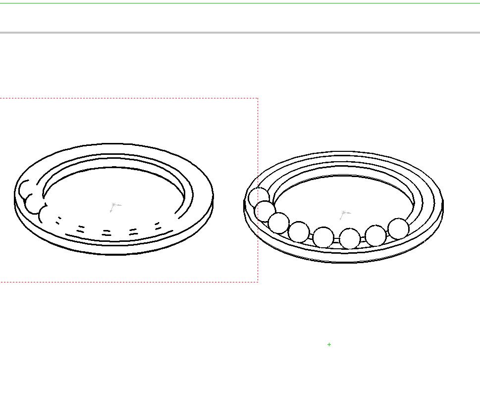

Ich leide derzeit unter genau dem gleichen Problem. Angehängt habe ich zwei Dateien. Einmal das Modell (verkleinerte Version eines FAG Lagers) und ein Foto von meinen Zeichnungsableitungen.
Nach der Zeichnungsableitung erhalte ich mit der Einstellung "Hohe Qualitä" stets das linke Ergebnis. Im Gegensatz zu der korrekten Darstellung auf der rechten Seite, welche ich erreiche wenn ich die "Entwurfs Qualität" einstelle.
Es wäre klasse wenn sich hierfür eine Lösung finden würde wie man diesen Darstellungsfehler unter der Hohen Qualitätsstufe beheben kann. Wir haben schon alles mögliche versucht. Leider ohne Erfolg.
Vielleicht probiert der ein oder andere aus dem Board sich mal daran.

wenn Ihr Darstellungsfehler in der Zeichnung habt liegt es zu 99,9% an Interferenzen. Hier in dem Fall ist es allerdings so das in den Kugeln zwei Flächen sind. Eine davon löschen dann ist das Thema erledigt. Habe ich als Beispiel angehängt.

Hallo Zusammen
Wow, das ging ja richtig schnell. Und auf die Sache mit den Oberflächen wären wir sicher nie gekommen. Vor lauter Suchen nach fehlerhaften Einstellungen übersieht man meistens irgendwelche geometrie bedingten Fehler.
Vielen Dank jedenfalls an Dich Robert für die schnelle Hilfe. Es funktioniert prächtig
