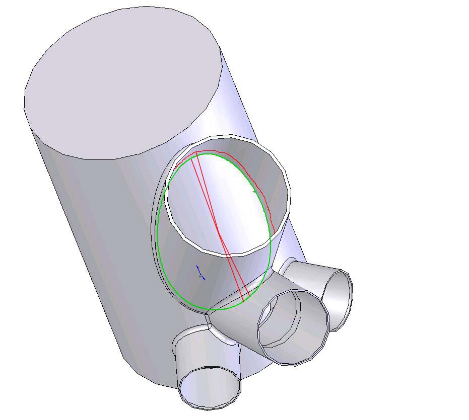

Hallo SW-User,
wer kann mir bei folgendem Problem helfen?
Die Fläche zwischen den Rohren soll von der Mitte (schräges Rohr) aus, von 0 auf 24mm, umlaufend verstärkt werden(siehe Skizze).
Leider kenne ich mich Oberflächenfeature nicht aus und bräuchte mal einen kleinen Ideenschub.
Danke und Gruß

Hallo Jeans,
umlaute werglassen, dann kann man die Dateien öffnen.

Sorry,
Aufgabenbeschreibung unzureichend -> ich versteh's nicht.
Welche Fläche soll verstärkt werden? Und welche Skizze meinst du?

mit der Skizze meine ich das Bild Gußknoten.jpg.
Die roten Linien zeigen die gewünschte Kontur. Die grüne Linie zeigt die aktuelle Kontur, von woraus die 24mmm Verstärkung angebracht werden soll. Zur Mitte des Schrägen Rohrs verläuft die Verstärkung dann wieder auf 0mm.

ach herrje!

kann mich Klaus nur anschließen. Mit Austragen als Bahn hab ich´s nicht hinbekommen. Wie soll das in Realität gehen, oder bist Du einer von den Designern denen die Machbarkeit egal ist  ???

ich komme aus den Modellbau einer großen Gießerei.
Solche Konturen werden bei uns, mit Spachtel Freihand angezogen.
Die Spachtelfunktion gibt es aber leider nicht bei SW04.
Mit der Funktion "3D-Skizze" komme ich leider auch nicht weiter, obwohl ich die gewünschten Endverläufe habe (Oberflächenoffset).

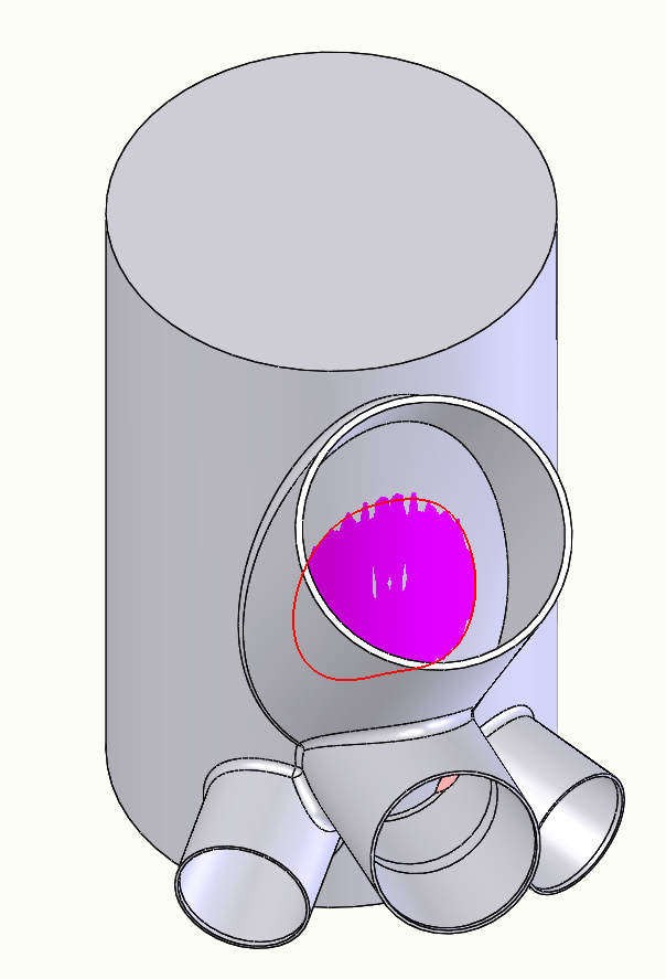

Uff...also ganz so wie du das wolltest, habe ich das nicht hinbekommen.
Aber wenn du mit einem kleinen unverstärkten Bereich in der Mitte leben kannst, dann schau dir mal das an.
Durch weitere Leitkurven in Längsrichtung des Hauptzylinders wirds vielleicht noch besser.
Ich habe übrigens andere Maße, als du vorgegeben hast, damit überhaupt was zu sehen ist (statt 24 habe ich 100 genommen).

erstellt am: 12. Jan. 2004 15:11    Editieren oder löschen Sie diesen Beitrag!  <-- editieren / zitieren -->   Antwort mit Zitat in Fett Antwort mit kursivem Zitat    Unities abgeben: 1 Unity (wenig hilfreich, aber dennoch)2 Unities3 Unities4 Unities5 Unities6 Unities7 Unities8 Unities9 Unities10 Unities Nur für Jeans 10 Unities + Antwort hilfreich
Bin ich auch noch darauf reingefallen!
@Wera: Respekt! Wie hast du denn das angestellt?
Zur Ergänzung: für die Features "Oberfläche zusammenfügen1", "Oberflächenschnitt2" muss die Unterdrückung aufgehoben werden, um das Ergebnis zu sehen. Der "Schnitt linear austragen5" dient nur zum hineinschauen

Sieht gut aus, bloß verstehen tue ich es noch nicht.
Das muß ich erst mal in ruhe nachvollziehen.

Jeans, wie gefällt Dir diese Lösung?
Da brauch ich nichtmehr weiterzutüfteln. Perfect!!!

Hallo Stefan,
sieht Super aus.
Jetzt kann ich mich entscheiden welchen Lösungsweg ich nehme.
Danke an alle.

@Stefan: Schmeiß meine Lösung weg!
Bis zu der Trennlinie "Split Linie1" bin ich auch schon gekommen, aber dann ist mir nur "Oberflächenausformung" eingefallen, und das hat kein gutes Ergebnis gebracht. Tja, man lernt halt nie aus...

Gußknoten.zip
Könntest du mir noch einmal helfen?
Ich bekomme die Oberflächen nicht getrimmt (bei deiner Datei Feature „Surface-Trim1“).
Irgendwo muß ich ein Fehler gemacht haben, finde ihn aber nicht (Nerv!!!!).
Danke und Gruß
Jeans

Original erstellt von Jeans:
Danke und Gruß
Jeans
Der Fehler liegt in der 3D-Skizze1 wo Du die Schnittkurve zwischen Rotation5 und Rotation1 gewählt hast anstatt zwischen Rotation5 und Oberfläche-Verlängern1.
Stefan Giehl
TDG Technische Dienstverlening Giehl
Jeans
Sachbearbeiter
Sehen Sie sich das Profil von Jeans an!   Senden Sie eine Private Message an Jeans  Schreiben Sie einen Gästebucheintrag für Jeans
Beiträge: 59
Registriert: 13.11.2002
P 833 dual
2GB RAM,
Matrox Millennium G450
Win2000 SP4;
SW2004 SP3
SW2005 SP0
erstellt am: 13. Jan. 2004 11:30    Editieren oder löschen Sie diesen Beitrag!  <-- editieren / zitieren -->   Antwort mit Zitat in Fett Antwort mit kursivem Zitat    Unities abgeben: 1 Unity (wenig hilfreich, aber dennoch)2 Unities3 Unities4 Unities5 Unities6 Unities7 Unities8 Unities9 Unities10 Unities
muß ich Oberfläche-Verlängern1 erst trimmen, oder wie komme ich an die 3DSkizze??
s.giehl
Ingenieur Maschinenbau/Fahrzeugtechnik
Sehen Sie sich das Profil von s.giehl an!   Senden Sie eine Private Message an s.giehl  Schreiben Sie einen Gästebucheintrag für s.giehl
Beiträge: 698
Registriert: 10.07.2002
THINK DEEP
erstellt am: 13. Jan. 2004 11:44    Editieren oder löschen Sie diesen Beitrag!  <-- editieren / zitieren -->   Antwort mit Zitat in Fett Antwort mit kursivem Zitat    Unities abgeben: 1 Unity (wenig hilfreich, aber dennoch)2 Unities3 Unities4 Unities5 Unities6 Unities7 Unities8 Unities9 Unities10 Unities Nur für Jeans 10 Unities + Antwort hilfreich
Extras Skizzieren Schnittkurve erstellt die Schnittkurve zwischen Oberflächen.
Alternativ könntest Du auch mit einer Trennlinie arbeiten, etwa so wie in Trennlinie 2.
Oder Oberfläche-Verlängern1 trimmen und Elemente in Skizze übernehmen.

Danke,
jetzt funzt.

Knoten.zip
da muß ich doch auch noch meinen Senf dazu geben:
Hi Stefan G.: Deine Lösung sieht zwar gut aus, aber man sieht, wenn man eine Kontrollfläche einfügt, das im mittleren Bereich innerhalb der roten Linie Material weggenommen und nicht aufgebaut wird.
Da hätte ich doch den Vorschlag mit der Oberfläche ausformen, allerdings mit 8 Leitkurven. Warum die Fläche dann allerdings einseitig so ein Zipfelchen bildet wundert mich auch. Das verschwindet, wenn man die Trennnlinie auf min. D180 vergrößert.
Schaut's Euch einfach mal an. Dazu bei allen Features die Unterdrückung aufheben und die "Oberfläche-Verlängern4" + "Oberfläche-Trimmen aufheben2" ausblenden. Wäre sonst zu groß zum Anhängen gewesen.
Richard

Hallo Richard,
das ist aber ein guter Senf, den Du da dazugibst!
Die Materialwegnahme beträgt sogar mehr als 4mm; war mir gar nicht aufgefallen.
Bei einem Trennliniendurchmesser von 0,01mm, den ich anfänglich gewählt hatte, war Materialwegnahme offensichtlich. Durch die Erhöhung des Durchmessers auf 100mm schien mir dies beseitigt - denkste! Dadurch lassen sich mir nun auch die merkwürdigen Reaktionen von SWXSolidWorks, daß "Wanddicke auftragen" oder "Fläche ersetzen" nicht funktionieren konnten, erklären.

Hallo Richard,
ist mir auch nicht aufgefallen, daß Material weggenommen worden ist.
Probiere jetzt mal deine Lösung und hoffe damit zurecht zukommen.
Leider war das Teil schon fertig (die Zugabe wird an allen 4 Rohrabgängen angebracht) Mist!!
