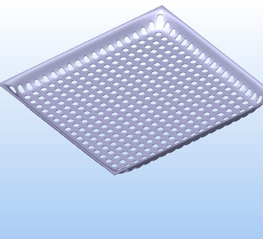

Folgendes Problem:
Aus einem gelochten Blech soll ein (Sieb-)Korbboden gefertigt werden und dass möglichst realitätsnah aussehen. Einen passenden und funktionierenden Formstempel hab ich erstellt und das Teil dann auf das Lochblech gelegt.
Ergebnis: Lochblech lässt sich klasse umformen aber die Löcher sind weg.
Hat jemand eine Idee wie ich dieses Teil machen kann?

Hallu Uwe,
mit dem Formstempel hast Du wahrscheinlich keine Chance.
Was eventuell eine Möglichkeit für Dich sein könnte wäre es mit dem Verformen-Feature zu versuchen.

Hallo Stefan!
Genau das ist es!

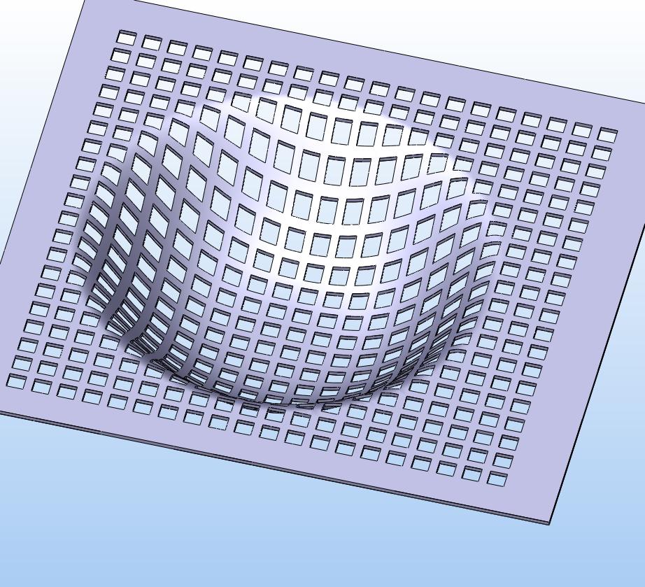

Kannst Du haben, war sowieso nur zum testen:
http://www.giehl.nl/download/sieb.zip
http://www.giehl.nl/download/wanne.zip
Wo Lochbleche sowieso schon Performancekiller sind, steigert das Verformen die Langsamkeit noch beträchtlich.

Hallo Stefan,
selbstverständlich kannst Du die Teile in die Bibliothek stellen.
Dann brauch ich die auch nicht mehr auf meinem Webspace unter zu bringen, da sie ja doch ziemlich groß sind.
Selbst finde ich die Teile eigentlich gar nicht so toll, außer daß sie auf den ersten Blick gut aussehen. Schaut man sich beide Teile in der Draufsicht an, kann man feststellen, daß die Löcher auch nach der Umformung hätten angebracht werden können.
Bei der Wanne treten an den Ecken Verzerrungen auf.
Beim Sieb (Umformung um Punkt) hab ich einen willkürlichen Punkt auf der Fläche genommen. Wenn man für die Umformoperation einen definierten Skizzenpunkt auf der Fläche nimmt, erzielt man eine etwas reproduzierbare Umformung.
