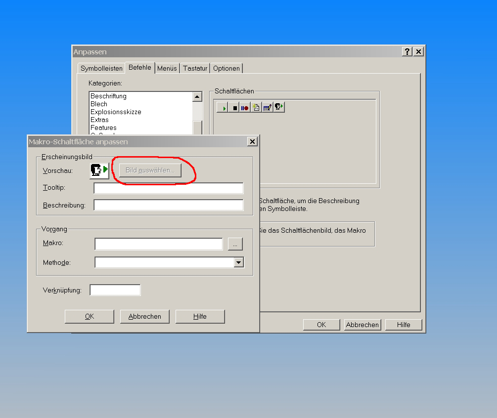

Hallo miteinander
Warum kann ich bei Macro-Schaltfläche anpassen kein Erscheinungsbild auswählen. Bei der Installation ist nichts schiefgelaufen. Hat jemand diese Problem schonmal gehabt?
Gruss Frank

Hallo Frank,
vielleicht steht ja dort was.
http://ww3.cad.de/foren/ubb/Forum2/HTML/003730.shtml
Ralf

Moin Frank,
wenn ich mich richtig erinnere wurde das hier schon mal gerätselt. Was dabei raus gekommen ist, weiß ich aber nicht mehr.
Stöber doch mal durch die alten Beiträge.
Axel

Hallo Frank,
schau mal unter http://ww3.cad.de/foren/ubb/Forum2/HTML/003730.shtml , da ist zumindest ein Tipp gegeben.
Ggf. kannst du versuchen in der Registry direkt den Namen zu deinem Bild einzutragen ( HKEY_CURRENT_USER\Software\SolidWorks\SolidWorks 2003\User Defined Macros\01 - Macro Folder oder die entsprechende Nummer und darin dann der Schlüssel "Bitmap Path" )
Ciao,
Stefan

genau diesen Link hatte ich gesucht udn nicht gefunden.
Aber bei mir gehts immer noch nicht egal was ich von den Vorschlägen anwende.
Gruss Frank

Habe oft das Gleiche Problem.
Ich habs so gelöst. In der Nähe des Refresh buttons verschiedene Einfüge Positionen ausprobiert (auch mal die Trennlinien probieren) Irgendwann gehts dann.
Vielleicht funzt das bei dir auch.
greetz
h

Habe genau das Gleiche Problem, das Ikon ist einfach nicht aktiv!
