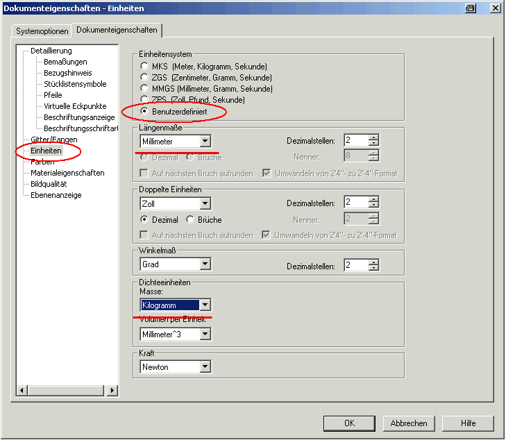

erstellt am: 20. Nov. 2003 12:04    Editieren oder löschen Sie diesen Beitrag!  <-- editieren / zitieren -->   Antwort mit Zitat in Fett Antwort mit kursivem Zitat    Unities abgeben: 1 Unity (wenig hilfreich, aber dennoch)2 Unities3 Unities4 Unities5 Unities6 Unities7 Unities8 Unities9 Unities10 Unities Nur für Gandalf64 10 Unities + Antwort hilfreich
Hallo Michael,
Original erstellt von Jonischkeit:
....Jana hat das so in der Prerelease funktioniert?? ...
sorry für die späte Antwort, mußte die 2004 erst noch mal installieren.
Im Bild kannst Du sehen wie es funktioniert: man kann für jedes Dokument - sinnvoll wäre Dokumentvorlage - einstellen welche Einheiten man haben möchte.
Allerdings habe ich gerade festgestellt, daß es zumindest im SP0 keinen Zusammenhang mit dem Menü Masseneigenschaften gibt. Die Hilfe ist für diesen Punkt der Optionen auch nicht verfügbar, d.h. da besteht wohl noch Handlungsbedarf für SolidWorks.
Ciao Jana

erstellt am: 20. Nov. 2003 12:25    Editieren oder löschen Sie diesen Beitrag!  <-- editieren / zitieren -->   Antwort mit Zitat in Fett Antwort mit kursivem Zitat    Unities abgeben: 1 Unity (wenig hilfreich, aber dennoch)2 Unities3 Unities4 Unities5 Unities6 Unities7 Unities8 Unities9 Unities10 Unities Nur für Gandalf64 10 Unities + Antwort hilfreich
Hallo Jana,
den Punkt hab ich auch schon gefunden, aber Einstellung und Realität sind nicht kompatibel. Das Gewicht wird weiterhin in Gramm ausgegeben, Lediglich die Dichte wird im wenig sinnvollen Format Kg/mm³ angezeigt.
Michael

erstellt am: 30. Aug. 2004 13:30    Editieren oder löschen Sie diesen Beitrag!  <-- editieren / zitieren -->   Antwort mit Zitat in Fett Antwort mit kursivem Zitat    Unities abgeben: 1 Unity (wenig hilfreich, aber dennoch)2 Unities3 Unities4 Unities5 Unities6 Unities7 Unities8 Unities9 Unities10 Unities Nur für Gandalf64 10 Unities + Antwort hilfreich
da dieses Problem bei uns auch aktuell ist, noch eine Frage an alle die SWx2005 schon testen.
Ist das Problem jetzt gelöst?
Also, ist
- Messen in mm
- Maße in mm
- Masse in kg
jetzt möglich?

erstellt am: 30. Aug. 2004 13:44    Editieren oder löschen Sie diesen Beitrag!  <-- editieren / zitieren -->   Antwort mit Zitat in Fett Antwort mit kursivem Zitat    Unities abgeben: 1 Unity (wenig hilfreich, aber dennoch)2 Unities3 Unities4 Unities5 Unities6 Unities7 Unities8 Unities9 Unities10 Unities Nur für Gandalf64 10 Unities + Antwort hilfreich
Ja,
nach langen Diskussionen im Beta-Forum hat SWXSolidWorks endlich erkannt, worum es geht. Stellt man in den Dokumentoptionen unter Materialeigenschaften kg als Masseneinheit ein, wird die Masse auch in kg in die Dokumenteigenschaften geschrieben.
Das ist schön!
Schöner wäre, wenn die Masse direkt abrufbar wäre, etwa wie der Dateiname und der Konfigurationsname.
