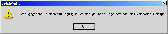

hat jemand eine Lösung für das Problem, das in einer Zeichnung
das Teil durch eine Baugruppe nicht ersetzt werden kann.
Leider auch noch nicht in SW2004 mit den normalen Mitteln.

mmmhhhh, wenn ich dich richtig verstanden habe, hast du von einem Teil eine Zeichnung abgeleitet. Nun ist aus dem Teil eine Baugruppe geworden und das willst du nun in der Zeichnung dargestellt haben?
Dafür gibt es einen Trick. Du must das ursprüngliche Teil umbenennen und dann die Zeichnung öffnen. SWXSolidWorks findet nun das Teil nicht mehr und fragt, ob du danach suchen willst. Das bejast du und wählst bei der Gelegenheit statt des umbenannten Teiles deine Baugruppe aus... Nun noch die Zeichnung neu speichern, Zeichnung verlassen, altes Teil wieder zurück benennen und fertig...

Hi Michael,
hier funktioniert das leider nicht.
SWXSolidWorks will nur ein Teil, keine BG, auch wenn ich die BG vorher
auswählen kann.
SWXSolidWorks bringt die Fehlermeldung "inkompatibler Dateityp" oder so
ähnlich.

ich hatte das gleiche vor ein paar Wochen gefragt und auch feststellen müssen dass es nicht geht. http://ww3.cad.de/foren/ubb/Forum2/HTML/003701.shtml
@Michael, hast Du das wirklich schon mal so gemacht und es hat funktioniert?
Das würde mich doch sehr wundern, weil SWX ja dann, wenn Du ihm statt eines Teiles ein Baugruppe anbietest folgende Fehlermeldung kommt:
Wenn das doch irgendwie geht, muss ich es auch wissen, weil ich das immer wieder brauche.

ich war der festen Überzeugung, dass schon mal probiert zu haben, habs gerade nochmal getestet und ich hatte dasselbe Ergebnis wie Richard. Was ich aber auf jeden Fall schon einmal gemacht habe, da ich aus einen Teil eine Baugruppe mit 2 Teilen machen mußte, ich habe die Baugruppe nachher zu einem Teil vereinigen lassen. Dass war noch unter SWXSolidWorks 2001Plus, SP 5.0 Das hat auf jeden Fall funktioniert... was ja mein Vorredner schon richtig gesagt hat...

ich kann ziemlich sicher sagen, das SolidWorks kein Teil durch eine Baugruppe ersetzt, weil ich mich mit diesem Problem recht lange auseinader gesetzt habe. Man kann die Baugruppe als Teil abspeichern, dann geht es, nur gehen dann die Funktionen meiner Baugruppe gleich noch mit den Bach runter, also ob das in jedem Fall immer die Lösung ist, bezweifle ich ganz stark.
