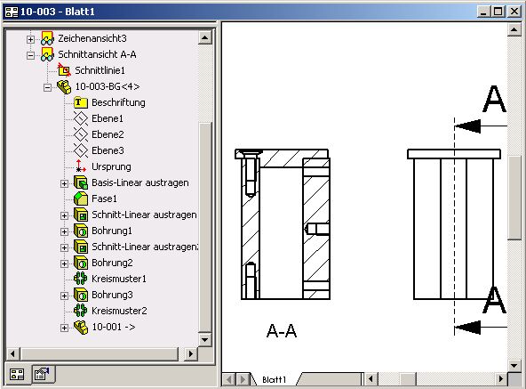

es ist ja seit SWXSolidWorks 2003 möglich aufgrund der MultipleBodies z.B. in einer Baugruppe ein Einzelteil duch eine Unterbaugruppe zu ersetzen, wenn an ein Part z.B. nachträglich doch noch was angeschweißt werden muß.
Was allerdings offensichtlich nicht geht, ist in einer Zeichnung ein Einzelteil durch eine Baugruppe zu ersetzen.
Weiß jemand doch einen Trick dafür oder warum wurde das Problem wohl nicht gleich mit gelöst?

Hallo Richard,
eine Idee hätte ich dazu , die ist zwar nicht so ganz astrein und ich weiß auch nicht ob sie den Kern der Sache trifft.
Nimm deine Zeichnung und setze einfach die neue Baugruppe zusätzlich rein,  dann fügst du die Bemaßung hinzu wie gehabt , weil sie sich nicht per drag'n drop rüberziehen läßt, anschließend haust du das alte Modell mit seinen Ansichten raus.
Ich glaube fast das wars auch nich ??

Wenn es Dir 'nur' darum geht, Deine angeschweißten Teile mit in der ET-Zeichnung zu haben, kannst Du das 'angeschweißte' Teil in das vorhandene ET einfügen.
AFAIKAs far as i know = Soweit mir bekannt ist ist es (noch) nicht möglich in der Zeichnung ET gegen BG (oder auch BG gegen ET) auszutauschen.

Also, ich hab das auch schon mal probiert. Das geht nicht. Hat auch mein Support bestätigt.
Ich nehme immer folgenden Trick. Ich schließe die dokumente... änder den Namen der Date, die hinter der Zeichnung liegt und öffne dann die Zeichnung. SWXSolidWorks fragt dann nach der Datei, die zugeordnet werden soll, da es die alte Datei nicht mehr findet. Wenn ud jetzt die Baugruppe statt des Parts zuordnest, behält SWXSolidWorks das auch nach dem schließen. Natürlich nur, wenn du speicherst... und nicht vergessen, die umbenannte Datei wieder zurück zu benennen. Ich mache das ab und an mal mit Baugruppen
