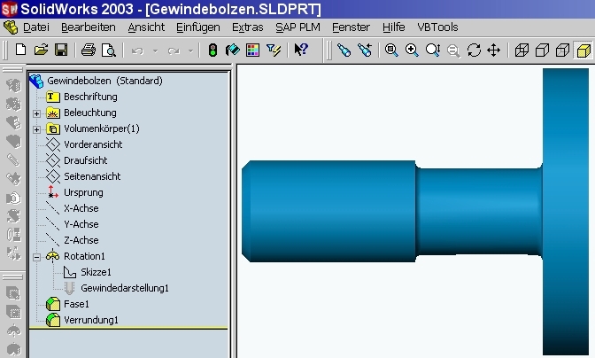

wie kann ich denn auf einen Wellenstummel ein Aussengewinde modellieren?

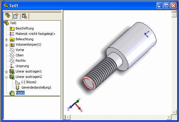

du kannst die Kante der Welle anwählen, dann unter "Einfügen / Beschriftung / Gewindedarstellung..." das Gewinde einfügen. Es wird dann in der Zeichnung dargestellt. Du kannst aber auch das Gewindeprofil entlang einer Helix austragen.

und dann gibt es noch den Mittelweg, wenn man tatsächlich Rillen sehen soll, kannst Du einfach nur Kerben (Schnitt um 360° rotiert)
erzeugen. Sieht fast so wie die Helix aus, ist aber bedeutend performancefreundlicher ;-)

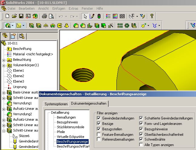

Die angesprochene Weichware macht folgendes
Bitmap "draufklatschen": ja
Steigung im Bitmap: auch ja!
Rechts/links im Bitmap: ebenfalls ja!
Objektinformation im Modell: wieder ja.
Wahlweise Zapfen/mittlerer/Kern/Bohrungsdurchmesser für Kollisionskontrolle: wieder ja.
Übernahme der Objektinformation im 2D für Darstellung und Abruf der Informationen (inkl. Genauigkeitsklasse): auch hier ja.
Und das Ganze seit mindestens Diva Nr.4 .

Wenn ich in Landau richtig aufgepasst habe, macht SWX2004 genau das gleiche! Mir allerdings würde diese Darstellung auch schon reichen

wie Ralf schon gezeigt hat, dass ist eines von den neuen Features der 2004, kann man auch auf selbst erstellte "Gewinde" ansetzen ... wenn man die grafische Darstellung im 3D haben möchte ist das ganz okay. In der Zeichnungsableitung bleibt es aber nur zu sehen, wenn man die Ansicht im schattierten Modus darstellt.

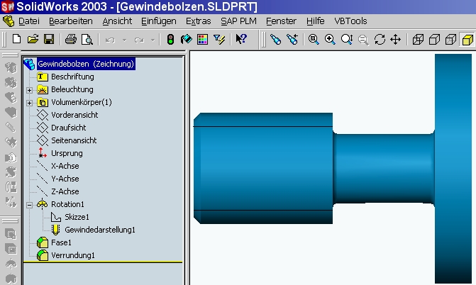

Wenn wir eine Zeichnung von einem Außengewinde brauchen, gibt es dafür im Einzelteil eine Konfiguration "Zeichnung", die den Nenndurchmesser hat und bei der eine Gewindedarstellung eingefügt wurde (wie im Posting ganz oben). Die Zeichnung ist auf diese Konfiguration referenziert.
Um das Teil in einer Baugruppe zu verwenden, gibt es eine Konfiguration mit Kerndurchmesser und ohne Gewindedarstellung, so dass keine Interferenzen auftreten.
Gebe zu, das ist vielleicht etwas umständlich, aber so hat man eine Gewindedarstellung in der Zeichnung und eine saubere Baugruppe.
