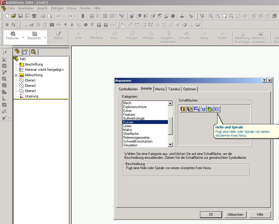

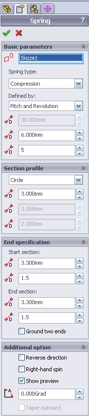

Im Moment geht Feder mit Spirale und Skizze; Ab SWX2004 gibt´s ein Werkzueg FEDER, dass einem diese Arbeit abnimmt!
Sorry stimmt leider nicht! Ab SWX2004 gibt`s ein Werkzeug, dass in der Lage sein soll Bewegungen bzw. Lastfälle zu simuliern (Symbolleiste Simulatuion) Dort gibt`s Schwerkraft;Rotations- und Linearmotor und halt Feder! Wer lesen kann ist klar im Vorteil (Asche auf mein Haupt)

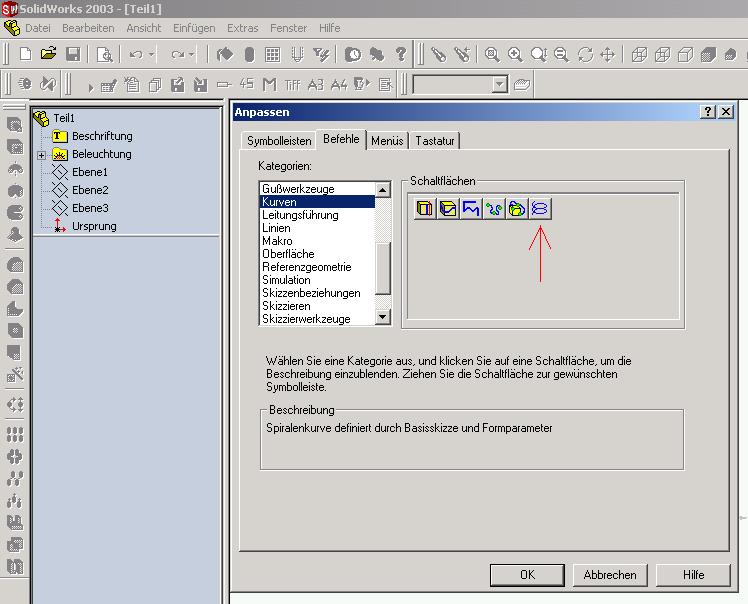

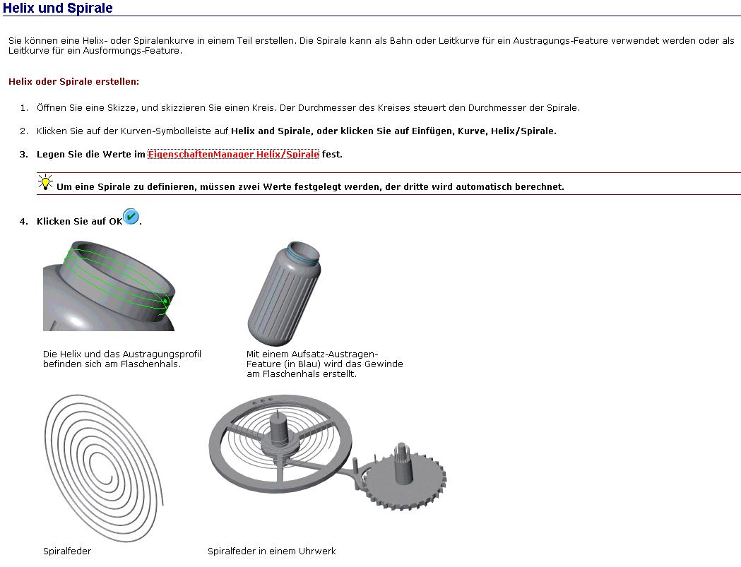

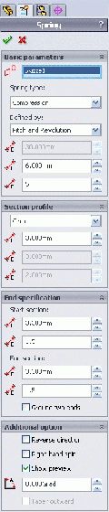

erstellt am: 22. Sep. 2003 15:04    Editieren oder löschen Sie diesen Beitrag!  <-- editieren / zitieren -->   Antwort mit Zitat in Fett Antwort mit kursivem Zitat    Unities abgeben: 1 Unity (wenig hilfreich, aber dennoch)2 Unities3 Unities4 Unities5 Unities6 Unities7 Unities8 Unities9 Unities10 Unities Nur für mpeer 10 Unities + Antwort hilfreich
Hallo Matthias
Habe dir ein paar Screens dazu gespeichert.
In der SW Hilfe kannst Du das auch nachlesen.
Eine Spiralenkurve kann man auch schon in SW2003 erstellen. (Bild Spirale)
Pfürti Jörg W

erstellt am: 22. Sep. 2003 15:17    Editieren oder löschen Sie diesen Beitrag!  <-- editieren / zitieren -->   Antwort mit Zitat in Fett Antwort mit kursivem Zitat    Unities abgeben: 1 Unity (wenig hilfreich, aber dennoch)2 Unities3 Unities4 Unities5 Unities6 Unities7 Unities8 Unities9 Unities10 Unities Nur für mpeer 10 Unities + Antwort hilfreich
Danke!
Dass war mir schon klar, wie ich eine Spirale zeichne!
Aber ich habe dass so verstanden dass in SWXSolidWorks 2004 ein Tool eingebaut sei, dass die Ferder gleich komplett zeichnet und dass habe ich leider nicht gefunden!
Da müssen wir woll noch länger warten, oder man schreibt ein Macro!

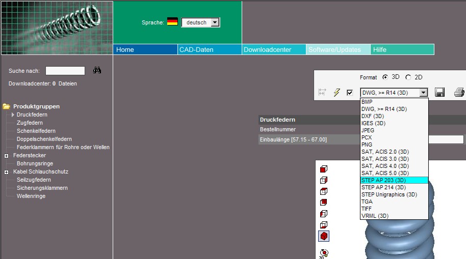

erstellt am: 27. Jan. 2008 16:48    Editieren oder löschen Sie diesen Beitrag!  <-- editieren / zitieren -->   Antwort mit Zitat in Fett Antwort mit kursivem Zitat    Unities abgeben: 1 Unity (wenig hilfreich, aber dennoch)2 Unities3 Unities4 Unities5 Unities6 Unities7 Unities8 Unities9 Unities10 Unities Nur für mpeer 10 Unities + Antwort hilfreich
und als was für ein datei typ muss ich die feder dann speichern, damit ich die auch in meine baugruppe einbauen kann? hab alle dateiformate geladen und hab maximal ne 2D ansicht!
habs in diesem CAD Federnshop gesucht und auch gefunde, was ich brauche. http://www.federnshop.com/Druckfedern/DruckfedernSuchergebnis.aspx
nur kann ichs halt nicht in SW 2008 öffnen

erstellt am: 27. Jan. 2008 17:44    Editieren oder löschen Sie diesen Beitrag!  <-- editieren / zitieren -->   Antwort mit Zitat in Fett Antwort mit kursivem Zitat    Unities abgeben: 1 Unity (wenig hilfreich, aber dennoch)2 Unities3 Unities4 Unities5 Unities6 Unities7 Unities8 Unities9 Unities10 Unities Nur für mpeer 10 Unities + Antwort hilfreich
Hallo hirschfelde,
benutze STEP AP 203 oder AP 214 das sind 3D-Formate, die Du in SWXSolidWorks öffnen kannst.
