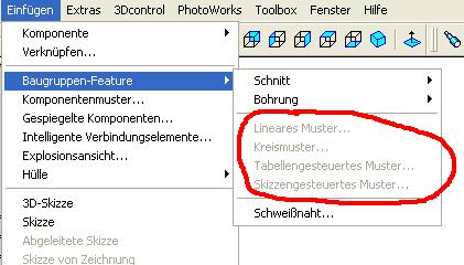

was muß getan werden, um diese Optionen zu aktivieren?
und,
was ist der Unterschied zwischen Komponentenmuster -> Linear anordnen und das im Bild eingekreiste lineare Muster?

Hallo Cembey,
wenn ein sog. Baugruppenfeature (z.B. Montagebohrung) vorhanden ist, dann aktivieren sich diese Optionen.
Ein Komponentenmuster erstellt innerhalb einer Baugruppe eine Reihe von Komponenten (Teile/ Unterbaugruppen) wie etwa Schrauben die in Bohrungen einzubauen sind, die vorher als Muster erstellt wurden.
mfg VK

Hallo Cembey
mit Komponentenmuster kann ein eingebautes Teil, gemustert werden. Das lineare Muster kann für ein Baugruppenfeature,z.B. Bohrung, verwendet werden. Ich denke, wenn du ein Baugruppenfeature anwählst, werden auch die entsprechenden Optionen aktiv. (ich selber verwende keine Baugruppenfeatures)
