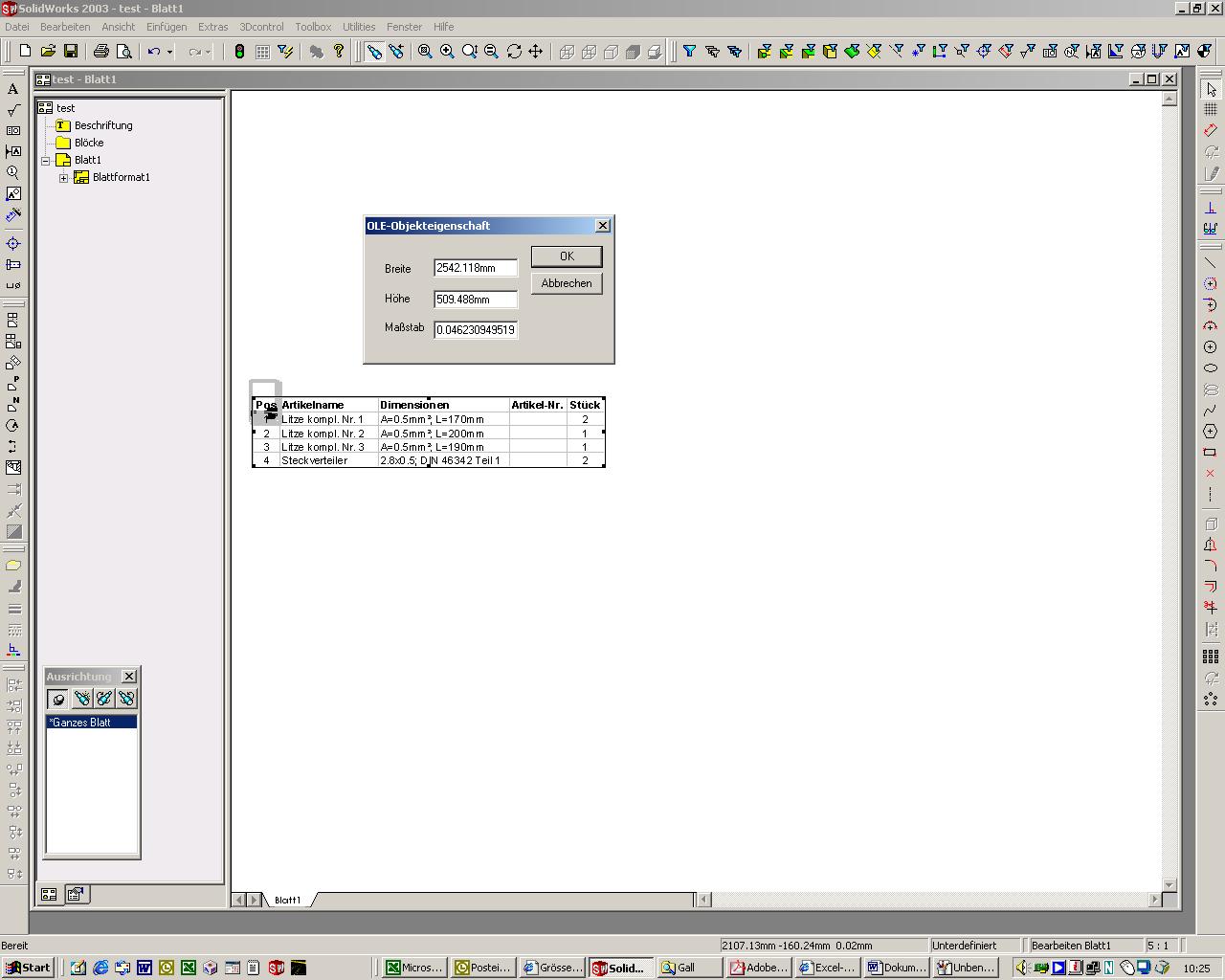

Hallo zusammen
Habe da wieder mal ein Problem!
Ich habe im Excel eine Tabelle erstellt. Mit „ctrl & C“ und „ctrl & V“ habe ich diese Tabelle auf eine SW-Zeichnung kopiert. Jetzt habe ich aber ein Problem mit der Darstellungsgrösse. Ich hätte gern die Tabelle in der Originalgrösse wie im Excel. Ich kann im SW unter Eigenschaften die Grösse der Tabelle angeben, sogar mit Massstab.
Aber irgendwie ist die Grösse der Tabelle abhängig mit dem Zoomen der Zeichnung auf dem Bildschirm.
Gibt es eine Einstellmöglichkeit wie bei der SW-Stückliste, in dem ich die Grösse fix definieren kann?
Gruss Faes

Hallo Faes,
ich verstehe nicht ganz genau, was du mit "irgendwie ist die Grösse der Tabelle abhängig mit dem Zoomen der Zeichnung" meinst
Wie du schon sagst, du kannst die Größe über die Eigenschaften ändern, und das beim Zoomen alles größer wird ist normal    SCNR

Hi Faes,
meist Du vielleicht dieses Problem:
http://ww3.cad.de/foren/ubb/Forum2/HTML/001958.shtml ?

Hallo Zusammen
Das mit dem Zoomen meinte ich so:
Wenn ich die Zeichnung so zoome, dass ich praktisch nur die Tabelle vor mir habe und dann die Grösse der Tabelle auf M1:1 einstelle, danach wieder die ganze Seite (A4) anzeige, ist die Tabelle mega klein eben nicht 1:1! Wenn ich die Seite im „nicht“ gezoomten Zustand anzeige, und dann die Tabellegrösse auf M1:1 ändere, wird die Tabelle auf dem Blatt mit einer anderen Grösse dargestellt als oben beschrieben.
Irgendwie wird die Grösse der Tabelle anhand des Zoomfaktors vergrössert oder verkleinert und dann auch so auf der Zeichnung dargestellt und ausgedruckt. Wie mehr ich auf Eigenschaft gehe und beim Massstab 1 eingebe umso grösser wird die Tabelle.
Es ist doch auch so, wenn ich ein Teil 1:1 auf der Zeichnung darstelle, bleibt das Teil 1:1 und wird 1:1 ausgedruckt auch wenn ich mal etwas Zoome am Bildschirm!
Ich hoffe, ich habe nun mein Problem besser beschrieben.
