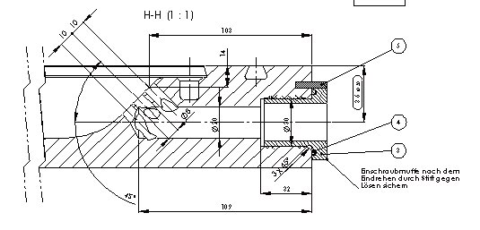

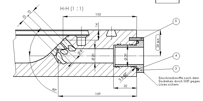

wir haben folgendes Problem:
Ich habe heute mehrere 2001+ Zeichnungen in SWX2003 SP1 zum Bearbeiten geöffnet. Diese Zeichnungen enthalten mehrere Bruchkantenansichten. Unter anderem auch Ansichten mit beidseitigen Brüchen.
Die Bruchkanten wurden in der alten Version nur bis zur Geometrie gezeichnet (auf dem Zeichenblatt wurden sie zwar größer dargestellt, aber nicht beim Ausdruck), in der neuen Version, werden die Bruchkanten über die Geometrie hinausgezogen, zudem wurde die zweite Bruchlinie früher nicht dargestellt, heute schon.
Ich habe auch zwei Bilder angehängt, um dies zu zeigen.
Kennt irgend jemand dieses Problem?
Wo ich einmal dabei bin, Winkelbemassungen in Bruchansichten und Schnitten, wer hat noch das Problem, das sich diese Maße bei jeder Aktualisierung oder beim Neuladen quer über die ganze Zeichnung verteilen, aber nicht dort wo man sie immer wieder hinpositioniert, und wo sie auch hingehören?
Besten Dank im voraus.

Hallo Micha,
Den Überstand der Bruchkanten kannst du unter Dokumenteigenschaften - Detailierung rechts unten im Kasten Bruchkante bei der Option Überstand einstellen. Weiters sollte es möglich sein, den Abstand der Bruchkanten auf Null oder zumindest auf annähernd Null einzustellen, sodaß nur noch "eine" Bruchkante dargestellt wird.
Hoffe gehelft zu haben.

Dieses "Problem" habe ich auch schon mit meinem CAD-Supporter besprochen. Er meinte nur, das ist nun einfach so. Man muss damit leben können.
Etwas Positives hat diese ganze Geschichte mit der Bruchkantenansicht aber trotzdem. Die gemeinsamen Vermassungen der zwei geschnittenen Hälften, verlaufen nun nicht mehr ins Endlose!

Danke Leute,
tatsächlich wurde das Bruchkantenproblem in diesem thread besprochen, da ich aber nicht wusste das dieses Problem Überstand genannt wird, habe ich wieder voll missverstanden worum es darin ging...
Habe dann auch gemäss euren Tipps die Einstellungen gemacht, damit ich nur noch eine Kante habe, tja aber meine "normalen" (sprich teil von 2000 auf 200 durch Rausnehmen des Mittelteiles) Bruchkantenansichten haben jetzt auch nur noch einen Strich, da die Optionseinstellung für das ganze Blatt gilt, ich die aber für einzelne Ansichten unterschiedlich brauche.
Na ja, dank des Links auf die vorherige Diskussion, weiss ich jetzt wenigstens das es den Bildausschnitt gibt. Das hilft mir zumindest bei neuen Zeichnungen weiter.

habe auch die Probleme mit den Bruchkanten, wie oben bzw. im anderen Beitrag beschrieben.
Lösung kann ich auch keine anbieten, nur soviel, dass es über meinen Reseller nach USA gemeldet wurde und dort die SPR# 164169 erhalten hat.
Vielen Dank auch noch mal dafür an meinen Reseller.
