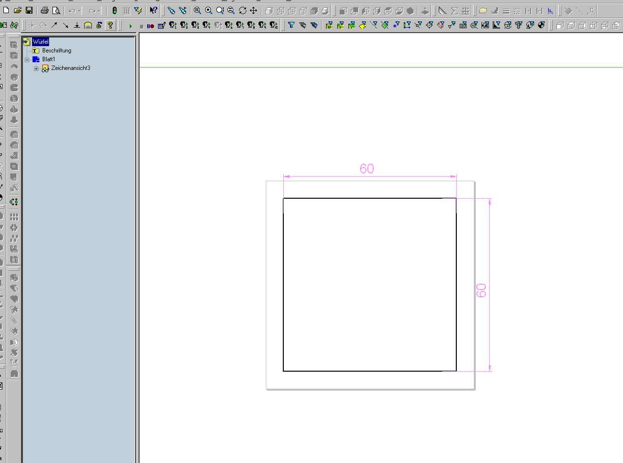

Hi, ich bins nochmal
ich hab schnell ein Bild erstellt:
Der Würfel hatte rundrum Fasen, die ich nach dem Bemassen gelöscht habe. Das Ergebnis sind freistehende Bemassungen (in meinem Fall lila)
Viele Grüße aus dem Schwarzwald
gismo

gismo hat recht für nachträglich in der Zeichnung eingesetzte Maße. Und da es ist nicht immer möglich das Maß nachträglich noch zu retten durch verschieben der dann roten Punkte. Manchmal sind gar keine roten Punkte da. Da hilft nur löschen und neu eintragen.
Anders bei > Einfügen > Modellelemente > Bemaßungen. Da tritt das Phänomen nicht auf. Das Maß bezieht sich dann ja auf die Grundskizze des Körpers und bleibt also brauchbar.
Richard

ok, einverstanden. das problem lässt sich aber lösen, indem man die Bemassung als Modellelement einblendet, so würde ich sowiso so weit es geht arbeiten und nicht selber Masse erstellen.
