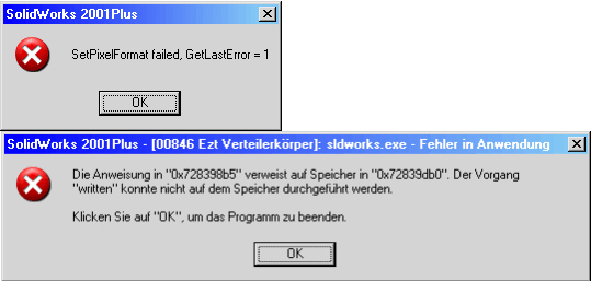

nachdem ich etwa 1/2 Jahr sehr stabil unter WIN XP mit SWXSolidWorks 2001Plus gearbeitet habe, treten seit gestern gehäuft unerklärliche Programmabstürze auf:
Meist bei Fensterwechsel oder Öffnen eines neuen Teils oder Bgr kommen die Fehlermeldungen siehe JPG und SWXSolidWorks wird geschlossen.
Ebenfalls seit gestern kommt es vor, dass im Speichern unter-Fenster keine Icons vor den Ordnernamen sichtbar sind, sondern nur der Text. Dann kommt manchmal die Meldung "Fehler beim Speichern des Dokuments"
und es wird nicht gespeichert.
WinXP P4Xeon 2,4Ghz 2GB RDRAM SWXSolidWorks-Einzelplatzlizenz Massenspeicher und Auslagerungsspeicher sind genügend frei.
Es wurde nichts bewußt am System geändert.
Woran kannn es liegen?
Danke für eure Hilfe.

ich würde mal die Grafikkarte überprüfen.
Warum? Das Problem ist von heute auf Morgen aufgetreten und Fensterwechsel, neues Fenster ! Hört sich irgendwie danach an.

Hallo Richard,
welches Betriebssystem, welche Grafikkarte und welche Treiber dazu? Hast du vielleicht automatisches Windows-Update aktiviert und das hat dir einen neuen Treiber untergeschmuggelt?
Irgendetwas muß an der Grafikkarte oder den Treibern dazu passiert sein, ich kenne diese "SetPixelFormat failed" Fehlermeldung von uralten ATI-Treibern, damals hatte ein Upgrade des Treibers geholfen.

@Christof. Kein Virenscanner
@ BAB + Stefan, ja das kann sein: Ich habe tatsächlich den SP1 für WIN XP installiert. Wußte nicht, dass da auch u.U. die Grafik-Treiber überschrieben werden.
GraKa: NVIDIA Quadro4 900 XGL Treiber jetzt 2.8.4.1 Dateiversion 6.13.10.2958 vom 08.04.2002
Ich weiß aber nicht welcher Treiber vorher drauf war (so von DELL geliefert)
Ich habe vor ca. 1 1/2 Std.die Hardwarebeschleunigung von max. um 2 Stufen zurückgesetzt und seither ist das Problem nicht mehr aufgetreten. Ich werde mal weiter beobachten.

Das mit den Grafiktreibern kann gut sein. Auch diese Fehladressierung im  Speicher scheint mir auf den Grafikkartenspeicher zu verweisen. Was hier auch helfen könnte.....den direkten Treiber von Nvidia für die Quattro, oder sogar ein update der AGP Treiber auf dem MoBo.

Hallo Richard,
Meldung 2 hatte ich auch schon, Problem hier war die Grafikkarte. Ich bin mir auch rel. sicher das da der Hund begraben liegt.
Meldung 1 klingt gut, habe ich aber auch noch nicht gesehen. Wann genau kommt diese Meldung?

danke an alle für Eure Tipps,
@Nicole, Meldung 1 kam direkt nach dem Öffnen z.B. von Neu > Baugruppe, bei OK dann direkt Meldung 2
@hellbouncer, das war`s:
ich habe jetzt den Treiber 28.32 von der NVIDIA-Homepage installiert, der von SolidWorks zertifiziert ist. (http://www.nvidia.com/view.asp IO=IO_20010601_3381)
Da kann man in den Grafikkarten-Einstellungen die "Benutzerdefinerten OpenGL-Anwendungseinstellungen" extra auf Solidworks setzen.
Damit scheint das Problem jetzt gelöst zu sein.
