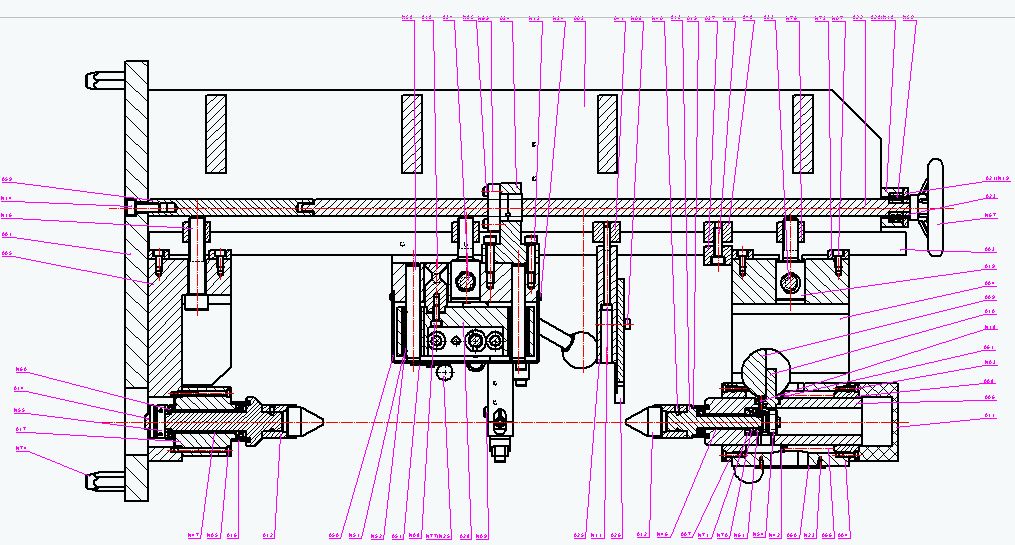

klar gibt es viel unnötigen schnickschnack den man einfügen kann,
aber unsere Lehren sind wirklich nicht sehr aufwendig!
Aber für das Einfügen von einem "Stücklistensymbols" benötigt Solid Works 7 Sekunden, macht bei 100 schon allein 11 Minuten, ohne das ich
was geändert habe! Das Öffnen der beigefügten Lehre dauert mit 2001plus ca.5  und mit 2003 ca. 10 Minuten, das kann es doch nicht sein! Unsere Rechner sind laut Solid-Hotline super ausgestattet!
Die Zeichnungen lokal zu laden bringt nur was beim Öffnen, jeder Sprung von 3d zu 2d dauert wieder 5 Minuten!
das mit den Interferencen würde mich auch interresieren!
Gruss Timo

erstellt am: 15. Jan. 2003 11:36    Editieren oder löschen Sie diesen Beitrag!  <-- editieren / zitieren -->   Antwort mit Zitat in Fett Antwort mit kursivem Zitat    Unities abgeben: 1 Unity (wenig hilfreich, aber dennoch)2 Unities3 Unities4 Unities5 Unities6 Unities7 Unities8 Unities9 Unities10 Unities Nur für u.clemens 10 Unities + Antwort hilfreich
unsere Kundschaft und Fertigung ist da doch sehr pingelich!
mit dieser Kerndurchmessergeschichte spielen die nicht mit!
Unsere Kundschaft will ihre Zeichnung sogar noch auf Papier und
als Original (Transparentpapier, ja so was gibt es noch!)!
Also komme ich wieder zu dem Schluss das man keine Gescheite
Zsb´s machen kann ohne genügend Zeit mitzubringen!
Gruss Timo
